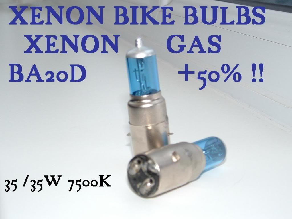

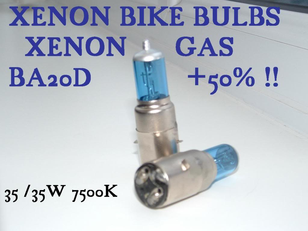

Я так понял у большинства китайских скутеров цоколь BA20D , под них появились "ксеноновые лампочки" , типа вставил и поехал , я себе заказал , 11 баксов за штуку ...
http://cgi.ebay.co.uk/ws/eBayISAPI.dll? ... 0176701708
Это просто информация ...
