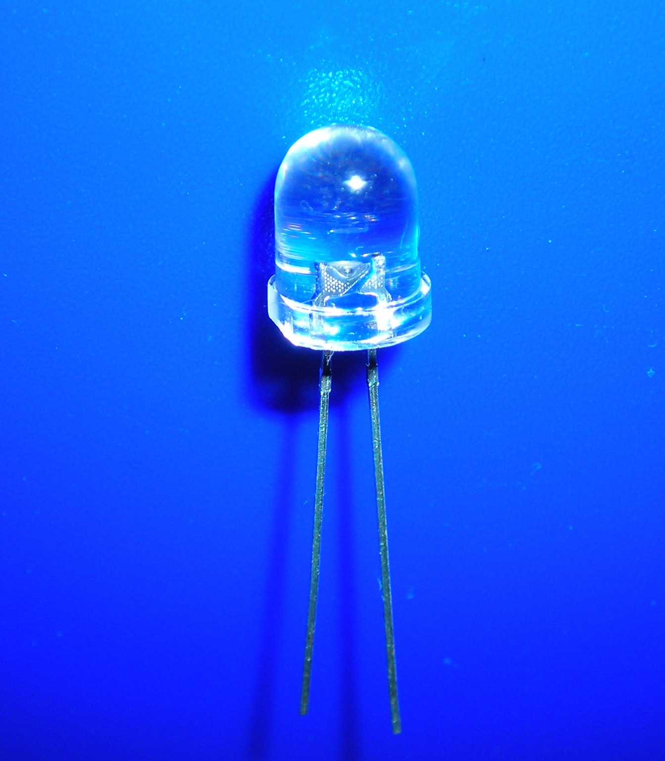

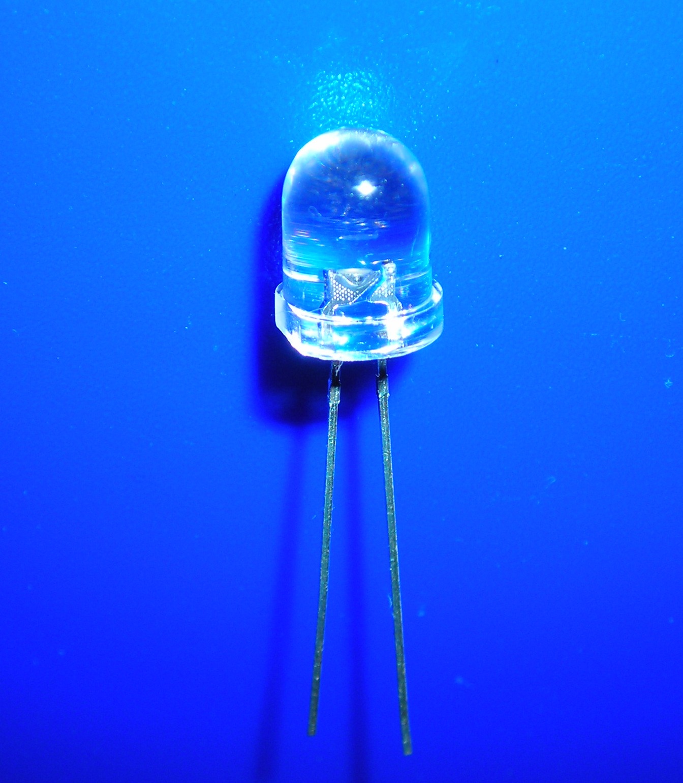

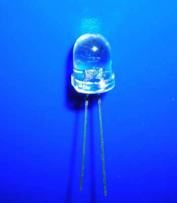

Уважаемые гуру светодиодных дел))) Подскажите пожалуйста, вот такой вот светодиод рассчитанный на 12 V при установке на габарит питающийся переменкой, будет светить или безвозвратно сгорит!!!???
Этот светодиод сгорит! так как он током 0,02А с питанием 3,4вольта
для того чтобы он не сгорел в борт сети к нему надо докупить резистор с номиналом сопротивления в 630R
... так мало пройдено дорог, так много сделано ошибок ...

блин...читать умеем!? Это 12 вольтовый светодиод...светит на ура от блока питания в 12 вольт без резистора!!! Про обычный 3 вольтовый я сам знаю что сгорит без резистора!!! Меня больше интересует переменка.

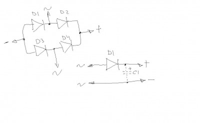

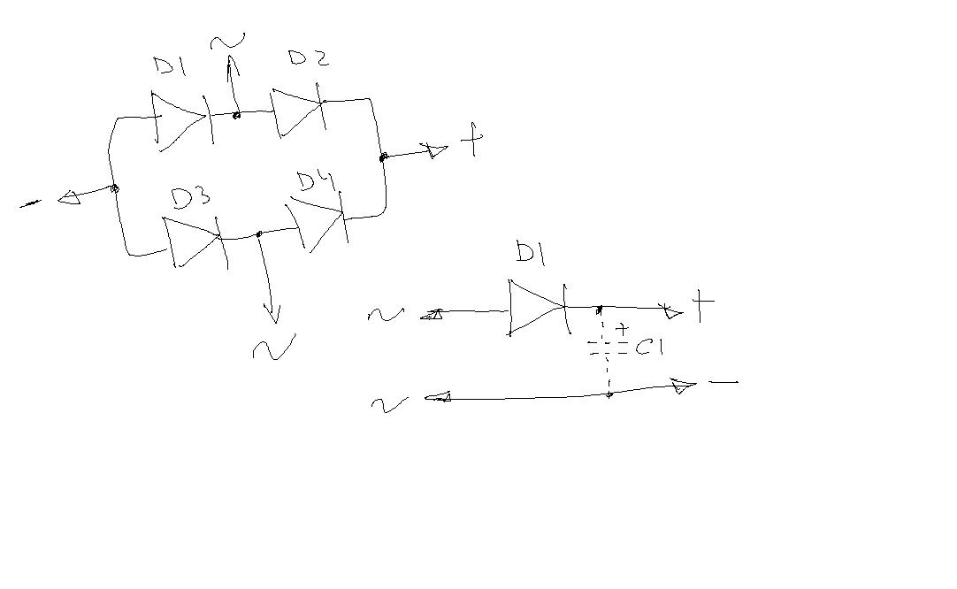

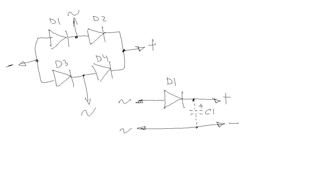

Такой умный, даже тестером умеешь пользоваться, а что такое выпрямитель не знаешь. Выпрямитель- это четыре диода подключенные по мостовой схеме. Может быть и с одним диодом.

Спасибо за схемку...будем делать)
