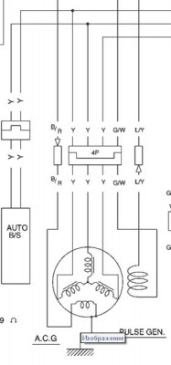

В теории можно, но наши движки слабоваты и делать разбаланс лично у меня желания нет и другим не советую. Я спец по передвижным электростанциям, знаю последствия перекоса фаз.
Ладно схемку нарисую, через часик выложу, художник из меня плохой.

Мнение - это не опыт мотопроизводителей!

Если слева обогатитель то питается с 2-х фаз, ну не все производители умные, испытания плохо проводят, а мы потом за них разъе........
Ладно признаю может на 90 сс ни так заметно будет. :005

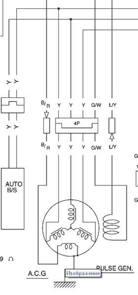

Блин запутались, так какова мы тебя с 3-х фазкой грузим. Гена у тебя сток, провод с массы снят, и куда идет питающий и массовый, на 3-х фазный регулятор?

Тогда питающий должен идти в регулятор, отпаяный зря отпаял и так бы сошло, ну ладно, его надо с минусом выходным соединить и с корпусом опять, регулятор получается шунтирующий, с выхода плюс, его на плюс старой сети, тогда смело можешь вешать переменку на провод гены не серый, а тот что идет на регулятор, и будет все как на старой схеме, но мощность чуть побольше за счет смены регулятора на шунтирующий, надеюсь щас я правильно панял? Увеличить мощность можно перемотав катушки силовые генератора проводом потолще, прибавлять витки не стоит, ну можно не более 2-Х.
ПС на корпус можно минус и переменку, но в регуляторе скорее всего только диоды на фазах, поэтому у тебя не чистый минус получается, а таже переменка только работающая на одной полуволне.

зачем... я наоборот на постоянку все перевожу... с помощью трехфазного регулятора, по этой статье, у людей все работает: http://honlingzakaz.ru/article_info.php?articles_id=1

ну тогда сеть переменки посадить на плюс и всего то.

А ты думал зачем на скуте цепи разделены, обьясняю, когда стоишь на светофоре где надо повернуть на лево, двиг работает на ХХ, и напруга в сети становится меньше 12 в, при этом начинают срываться поворотники и стоп, вот их и питает АКБ, а если сюдаже еще и фару с габаритами и подсветками поставить, то сток АКБ сядет в 0 очень быстро. Ну твой то не сядет я знаю, но это общий принцип.
