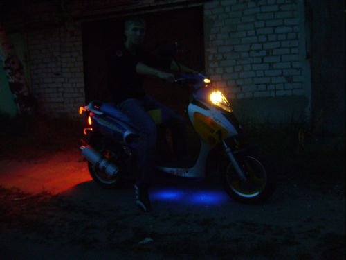

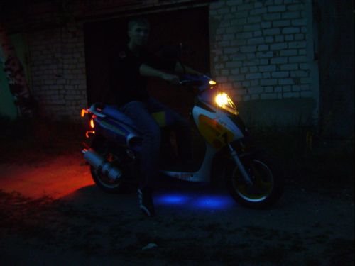

Романтик писал(а):
Вот и я наконец то доделал свою подсветку :) Щас буду показывать.
Началось всё с того, что купил с скутермаге 3 красных модуля на 4 светодиодах.
Это они на днище уже стоят.

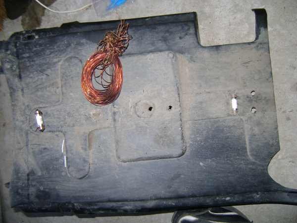

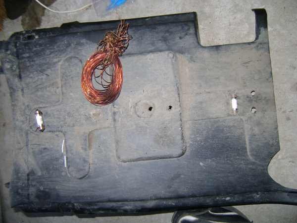

я вот так сделал, все понятно и просто как 2х2)) купил 2 лампочки автомобильной подсветки, проволокой к днищу приляпал и от проволоки законектил, правда еще по середине 3-ей не хватает, но в следующем сезоне приляпаю.. :)
x_b793c249.jpg [ 18.14 KiB | Просмотров: 9759 ]
x_04492ba4.jpg [ 41.88 KiB | Просмотров: 9759 ]
 Заголовок сообщения: Re: Подсветка под скут
СообщениеДобавлено: 05 Mar 2010, 22:53
Зарегистрирован: 27 Jan 2008, 20:48
Сообщений: 138
Откуда: Покров
Скутер: Стелсы: Триггер 50,Тактик 50,Скиф 50,Вортекс 150,
Стаж: с 2007 года
А, и еще забыл, на всякий случай тумблер в передний бардачок врезал 8-)
