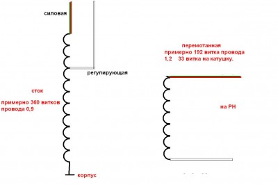

Можешь еще раз про концы обмотки на массе. ОБА конца сидят на массе, так? (при перемотке)
 Заголовок сообщения: Re: Переделка генератора 1E40QMB - какие провода?
СообщениеДобавлено: 10 Jun 2012, 16:37
При перемотке концы гены на массе не сидят вобще. На массу после РН сажается -

Во во, а если делать как doom303 на 6 стр. данного топика, получается оба конца на массе.
фото>>http://imageshack.us/photo/my-images/710/27936626.jpg/
значит так не правильно и один из диодов не будет работать в РР?
То есть нужно: - либо не припаивать концы проволки на родное крпление, а напрямую к проводам
- либо отпаять провод массы или она нужна все-таки?
как правильно?
СообщениеДобавлено: 10 Jun 2012, 19:05
Концы припаять на родные места, их 3, одно из них на массе, найти, прозвонить и его не использовать. Родные места нужны для соединения концов обмоток и проводов.
