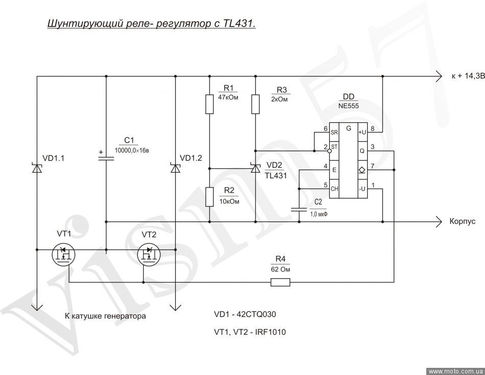

Установил ксенон шоу-ми 35W,при оборотах 3500 выходит в ноль ампер по потреблению тока.Генератор не перематывал,регулятор шунтирующий на полевиках
150469_6.jpg [ 54.14 KiB | Просмотров: 11512 ]
http://www.moto.com.ua/forum.php?id=150469
Ранее лампочка 55W выжирала АКБ(7А/ч).Ксенон день/ночь признаков разряда АКБ нет,с лампой накаливания приходилось заводить с ножки,если сразу не заведется.Почти неделя-полет нормальный.Есть второй комплект ксенона,может буду ставить и перематывать ген.Ксенон стоит в Hella micro DE и направлен вниз,не слепит встречных-это главное.

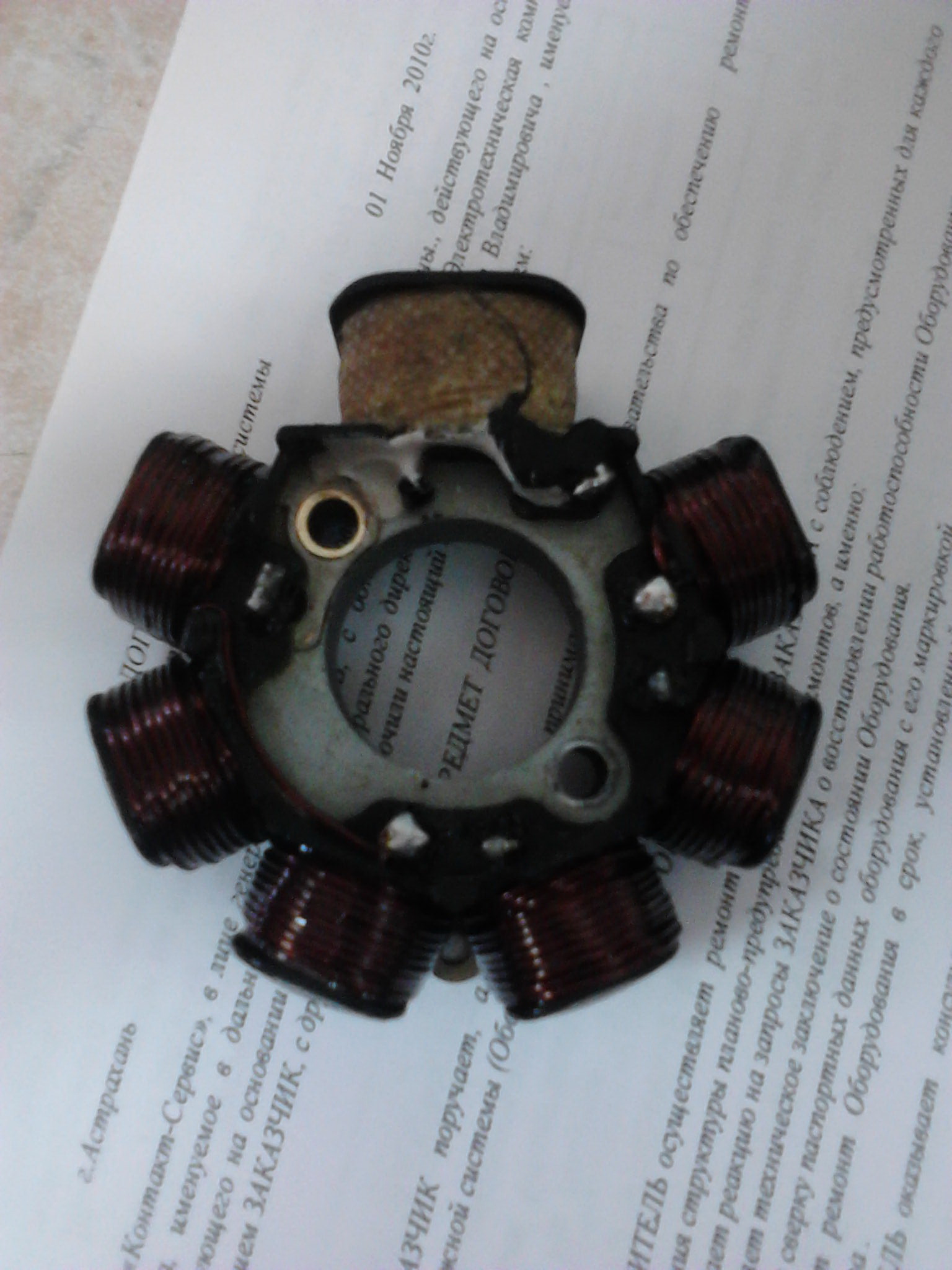

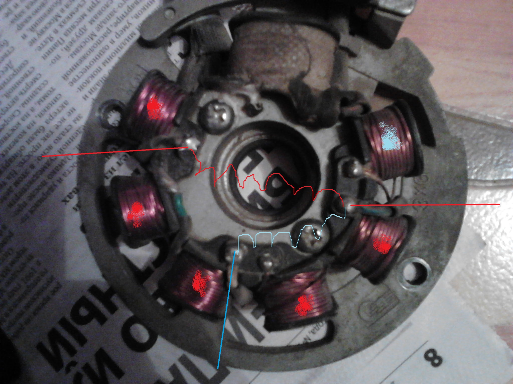

СообщениеДобавлено: 03 Май 2013, 15:05
Сообщений: 302

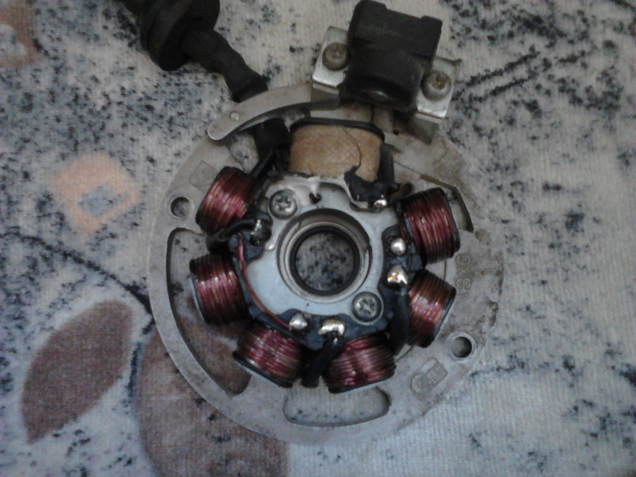

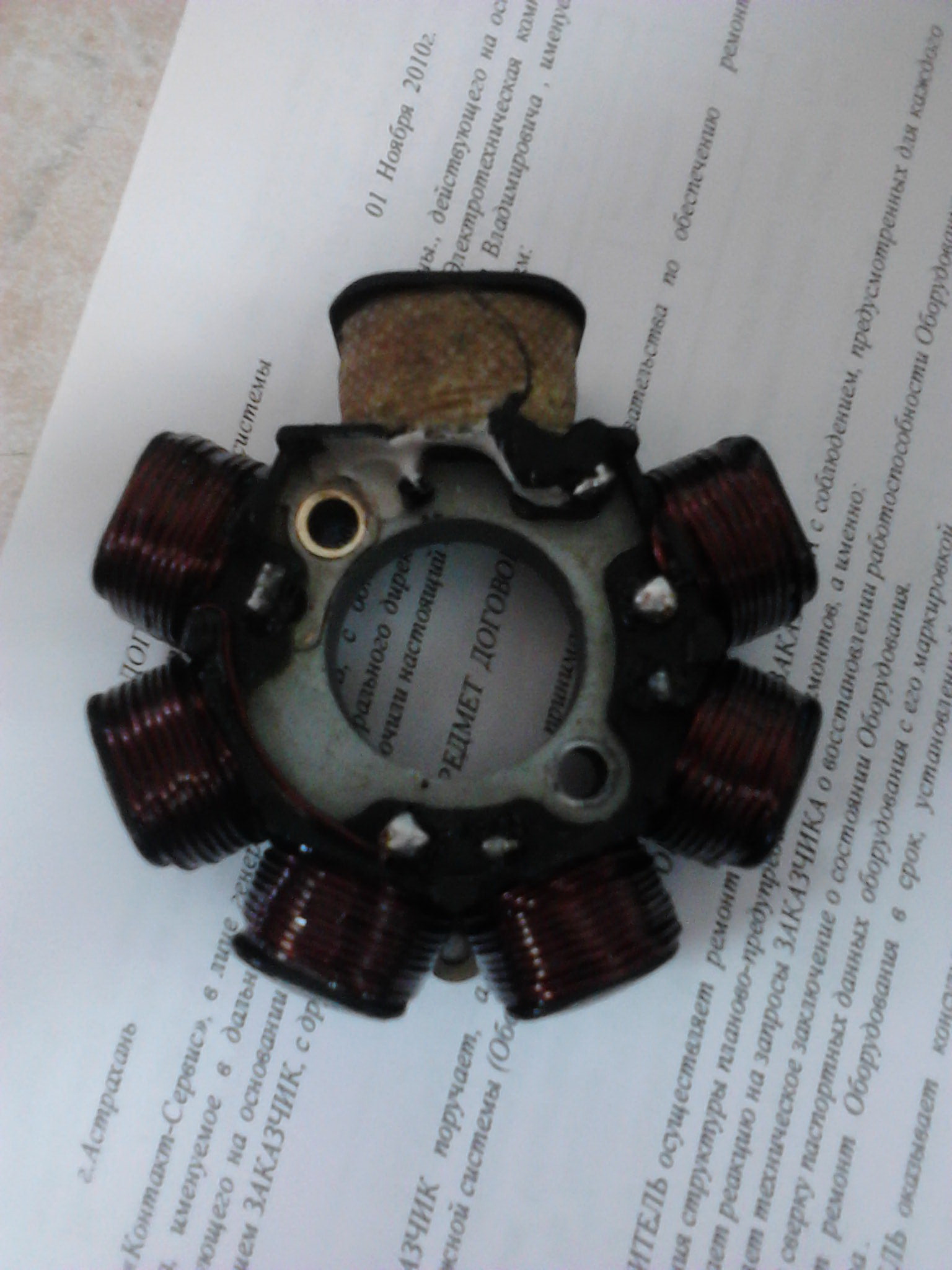

Перемотал генератор
Было 5+1 катушка проводом 0.8 мм,по 50 витков на катушку
P13-04-13_14-45777.jpg [ 724.61 KiB | Просмотров: 11356 ]
Стало 6 кутушек проводом 0.95 мм,по 57-60 витков на катушку
P29-04-13_12-26.jpg [ 440.74 KiB | Просмотров: 11356 ]
P30-04-13_16-55.jpg [ 358.35 KiB | Просмотров: 11356 ]
Предварительный замер:
ХХ - 14,2В
1 комплект ксенона 35W(плюс габариты и приборка) выходит в 0 Ампер по потреблению от АКБ на оборотах 3000,на 3500(13,5В) на заряд поступило 1 Ампер.При 2 комплектах ксенона по 35W на 6000(12,2В) оборотах недозаряд около 2 Ампер,очень медленно уменьшается при наращивании оборотов,при сбросе увеличивается.Вообщем,если не включать 2 комплект на постоянную работу,а по мере надобности,думаю попрет.
Поставил ксенон 2*25W(2.35-2.5А потребляет один комплект),при одновременной работе проблем нет.

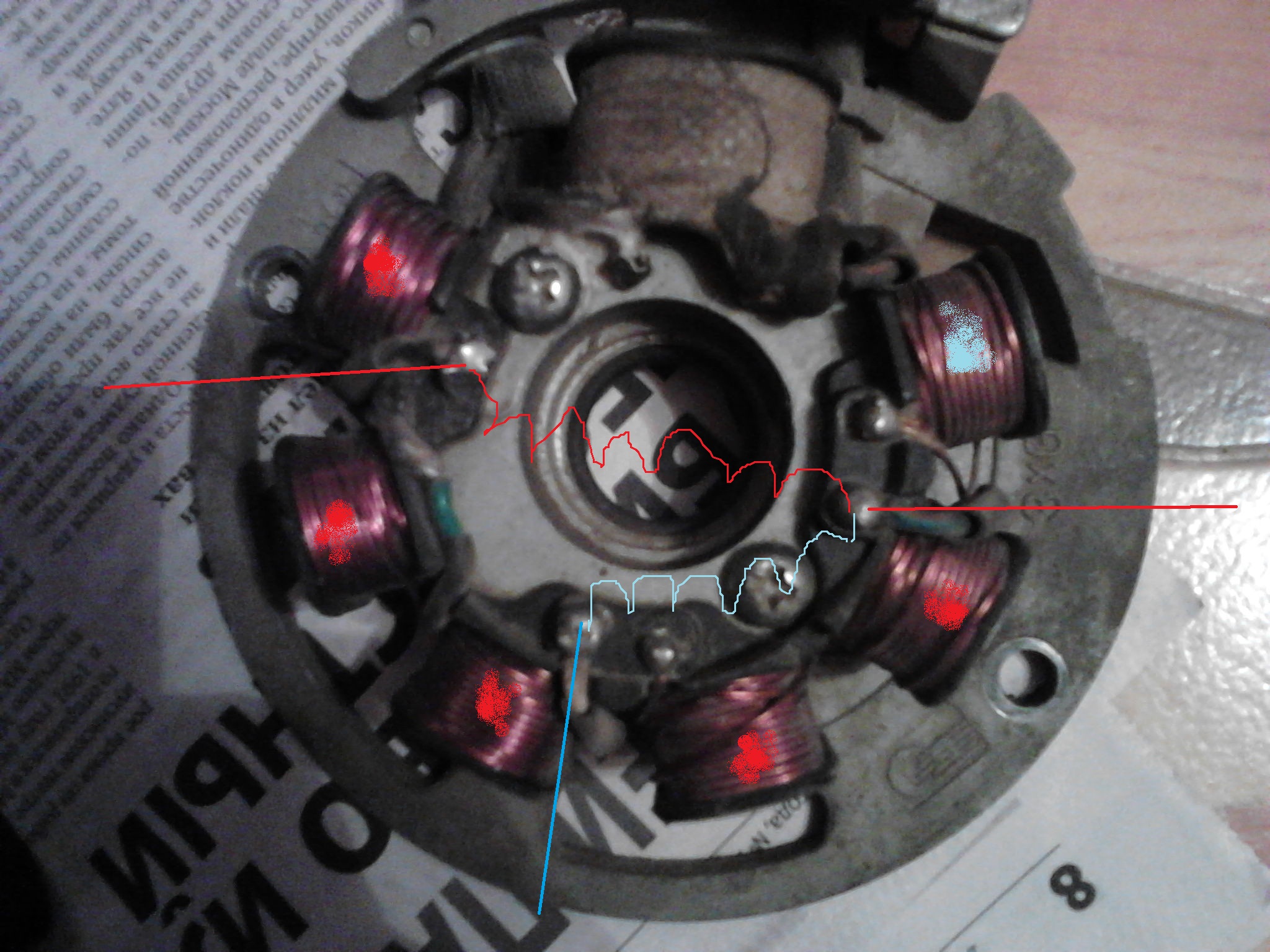

АПну тему пожалуй, хоть тут и затишье ... ибо зачем плодить одинаковые.
Решился тоже на переделку , ибо достало за последний год без света ездить.
Отпаять обмотки не получилось , т.к. хрен знает что там за припой - паяльник не взял .,откусил. Перематывать врядли буду , думаю сойдёт и штатный провод . А регулятор буду паять однозначно , шунтирующий .
Кстати расковыряв родной РР удивился - схема отличается от тех , что гуляют по инету , 2 тиристора ,диодов с 10к ...Хотя мопед не новый,2007 года.
Хто нибудь мерял напряжение на полном газу ,что выдаёт генератор до переделок ? и после . Я сегодня замерял (газульку до упора) - около 40 вольт всего. Странно , многие пишут что наблюдали до 200 В
Вообщем завтра перепаяю обмотки проверю
