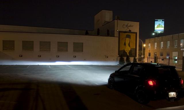

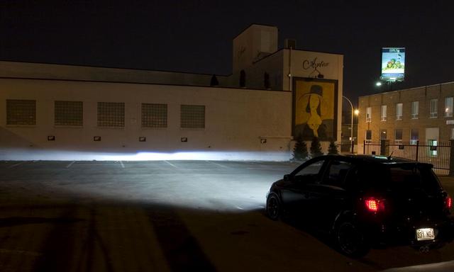

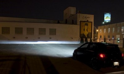

А надо вот так
1.jpg [ 25.4 KiB | Просмотров: 7361 ]
Это lexus со светодиодными фарами,только в нём 6 линз, а не 2.
И диоды по 10 Вт - 900 Люмен штука.
Но 10 Вт диод потребляет 2.5-3 Ампера
Ездить днём без ближнего света ПДД не разрешают.

Угу, так - надо.
2.5-3 ампера 10 Вт диод потребляет при напряжении 3.0-3.6 В. А какое у нас в бортовой сети скутера напряжение? Не надо считать мощность амперами, мощность надо считать ваттами. Шесть диодов - 60 ватт - две ксеноновые лампы.
ПДД много чего не разрешают. Но назвать яркие габариты "дневными ходовыми огнями" они не запрещают.

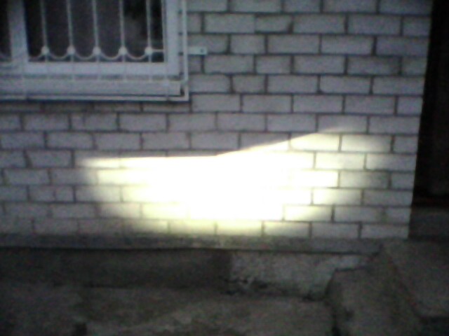

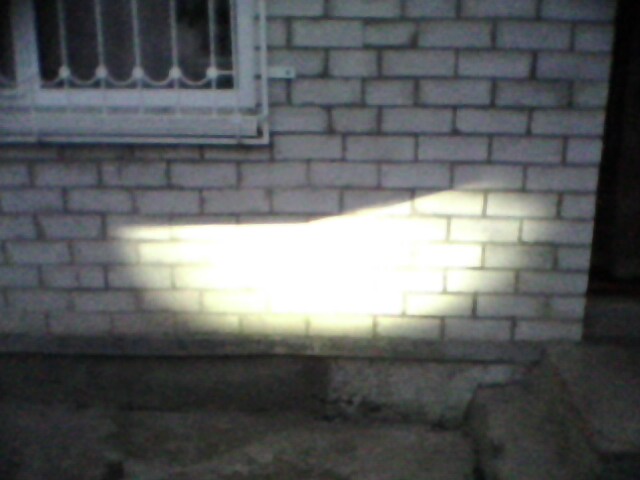

1.jpg [ 45.65 KiB | Просмотров: 7350 ]
Вот чё получилось. По-моему лучше,чем 18 Вт от переменного тока в штатной оптике

"Защитный диод" при подключении светодиодов использовать НЕЛЬЗЯ. Или стабилизатор тока, или, на худой конец, резистор, который кое-как стабилизирует ток. Стабилизировать напряжение для светодиода бесполезно, "еле светит" и "перегрелся и сгорел" разделяют четыре порядка по току и всего 0.5 вольт напряжения.
При каком "таком" токе? Одноваттные светодиоды рассчитаны на питание током 350 мА. Три-четыре одноваттника при правильном подключении будут потреблять от 12 вольт скутера всего 0.35 А (а при неправильном - сдохнут), ксенон близко не лежал.
Светить светит, насколько хорошо светит - непонятно, надо фотографировать не в упор к стене, а на дороге же. Светить лучше лампы на 18 ватт нетрудно, это уровень примерно фонарика на одной батарейке АА. Кстати, ещё о линзах - у них со светодиодами плохая эффективность, от трети до половины света теряется внутри.
Охлаждение как сделано?
В ПДД вообще много чего написано, особенно про мопеды. Из этого главное - ездить в шлеме и трезвым, а также не мешать остальным участникам движения, а отличать ходовые огни от ближнего света в этой жизни никто не будет.

Защитный диод используется для ЗАЩИТЫ светодиодов от обратного напряжения/тока. На нём тоже какое-то падение напряжения происходит,около 0.6 Вольта.
Какой такой ток - 10вт светодиод = 2.5-3 Ампера.
Если кому светит тускло - используйте 3-х,5-и,10-и ваттные диоды. И с количеством поэкспериментировать можно.
Если запхать ходовые огни в фару - то может и не различат.
Можно диод закрепить на шторку внутри линзы и использовать его как ходовые огни,а ночью уже включать галоген,ксенон и чё угодно.Я это сделал,чтоб снизить нагрузку на генератор. 5А музло + 5А две лампы по 35 Вт ну не хватает мощи гены.
Фото выложил для того,чтоб показать,что можно сфокусировать свет диодов в автооптике.
Охлаждение пассивное - аллюминиевые радиаторы. 6 часов работы - 55 градусов по Цельсию.
