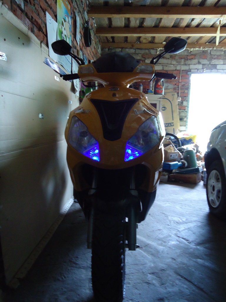

Привет всем ,зацените вот мой проект с неоном на скутер
DSC00780 - копия.JPG [ 276.27 KiB | Просмотров: 6668 ]
