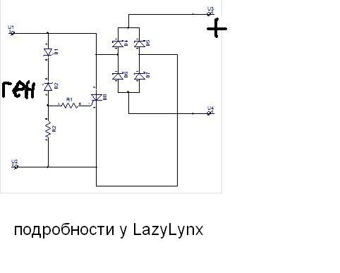

 Заголовок сообщения: Re: Все о доработке системы электропитания скутера

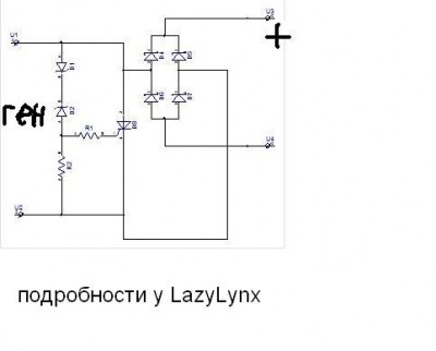

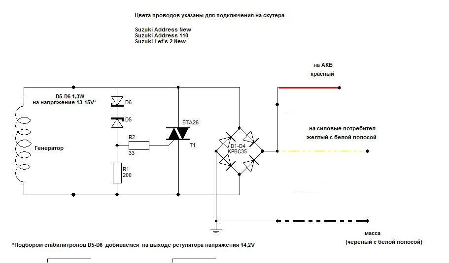

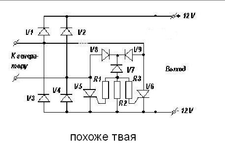

СообщениеДобавлено: 15 Jan 2010, 16:30
1.JPG [ 18.41 KiB | Просмотров: 4213 ]
3.JPG [ 14.78 KiB | Просмотров: 4213 ]
4.JPG [ 36.96 KiB | Просмотров: 4213 ]

Гут! А реальный приход от перемотки будет? А то если в пределах 5%, то и заморачиваться нет смысла. А что за двухфазный регулятор, ведь у нас ген однофазный?
СообщениеДобавлено: 15 Jan 2010, 18:11

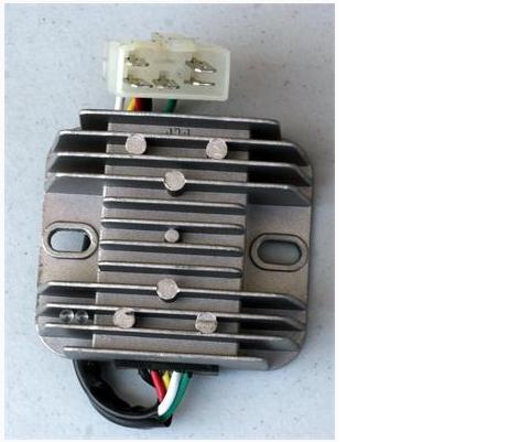

прибавка около 20%, 2-х фазный, так его называют здесь кто то назвал и понеслось, есть однофазный шунтируюший смотри фото, бывает и с 4-я контактами
.JPG
.JPG [ 22.11 KiB | Просмотров: 4207 ]
Фото упер из темы DjMan a, какие провода куда спрашивай у него или читай в его статье на конкурсе.
Последний раз редактировалось funix 15 Jan 2010, 18:35, всего редактировалось 2 раз(а).

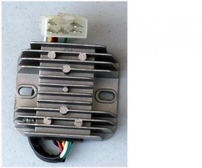

Прояснили, спасиба! 20% в плюсе - это зер гут! А распиновка РР с 4-мя или 5-ю контактами чем отличается, а то х.з. какая релюшка попадется. Короче что куда подключить на 4-х контактной фишке и на 5 -ти? Склоняюсь к мысли выкинуть самопал на..... и поставить РР от кубатуры.
СообщениеДобавлено: 15 Jan 2010, 19:09
Правильно 350-400р всего то, что замарачиваться. 5 контакт на обогатитель, лучше вобще не использовать чтоб не запутаться, а распиновку см под картинкой.

funix писал(а):
Может туплю, эта кортинко № 3? Таки там три провода черно-бел, красный и бело-желт. А ещё два, или один? И если запитать обогатитель от переменки геныча, не через массу, а напрямую, без резистора, ничо?
А, понял! Распиновка под фоткой! Пятница, моск размягчился :-D :-D :-D Дошло только сейчас!
СообщениеДобавлено: 15 Jan 2010, 19:32
Размягчился или перебор знаний :) да там 3 провода, ну красный раньше на АКБ шел через диоды отдельно, можешь вобще о нем забыть, а с лева обмотка силовая нарисована, вот тебе еще 2, а обогатитель подключаем с тех черных точек что у обмотки лучше через резистор если он у тебя раньше стоял, а если потерял, то я ответственности за твой сгоревший обогатитель не несу :)
