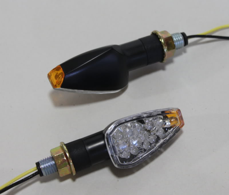

К примеру мои варианты (все они собраны с присутствием 4х кристльных светодиодов), отстой, тогда напиши три причины (цена, яркость/освещенность, качество) почему выше предложенная ссылка лучше моего?
Я написал цену и яркость и приложил ссылку. Ты же не указал ни цены, ни параметров светоидодов. И о каком тогда сравнении идет речь?
И я не писал, что твои светодиоды отстой, речь была, о том, что есть в продаже.
Вот еще одна фотка, поворотники в сборе, светодиодные. ИМХО, смотрятся лучше, чем засунутые в дырки в пластике. И стоят недорого, около 1000 рэ за пару.
ST-181-1_PB_1.jpg [ 46.48 KiB | Просмотров: 7398 ]
