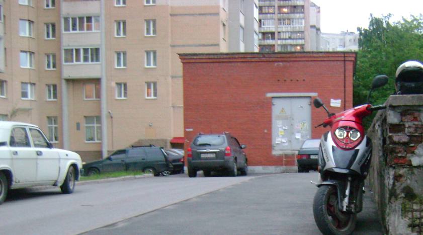

Sova писал(а):
По просьбам =)
В темноте совсем сфоткать не смогу, т.к. у нас белые ночи =) и вот так тока сблизи =)
Это туда же.
1276382885-clip-48k.jpg [ 47.65 KiB | Просмотров: 3385 ]
