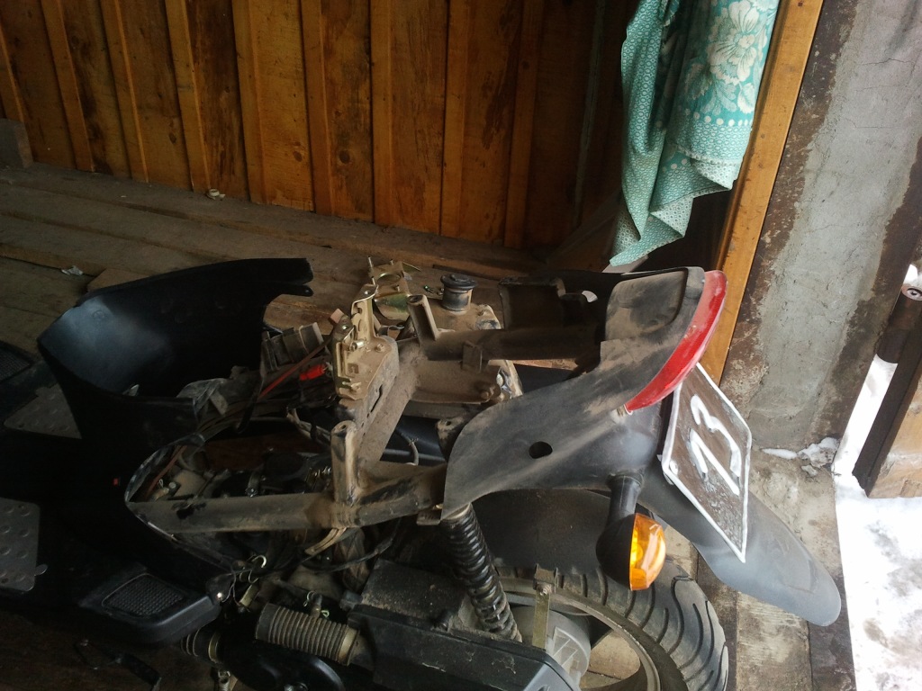

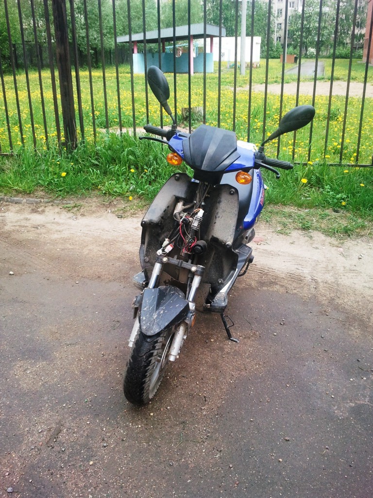

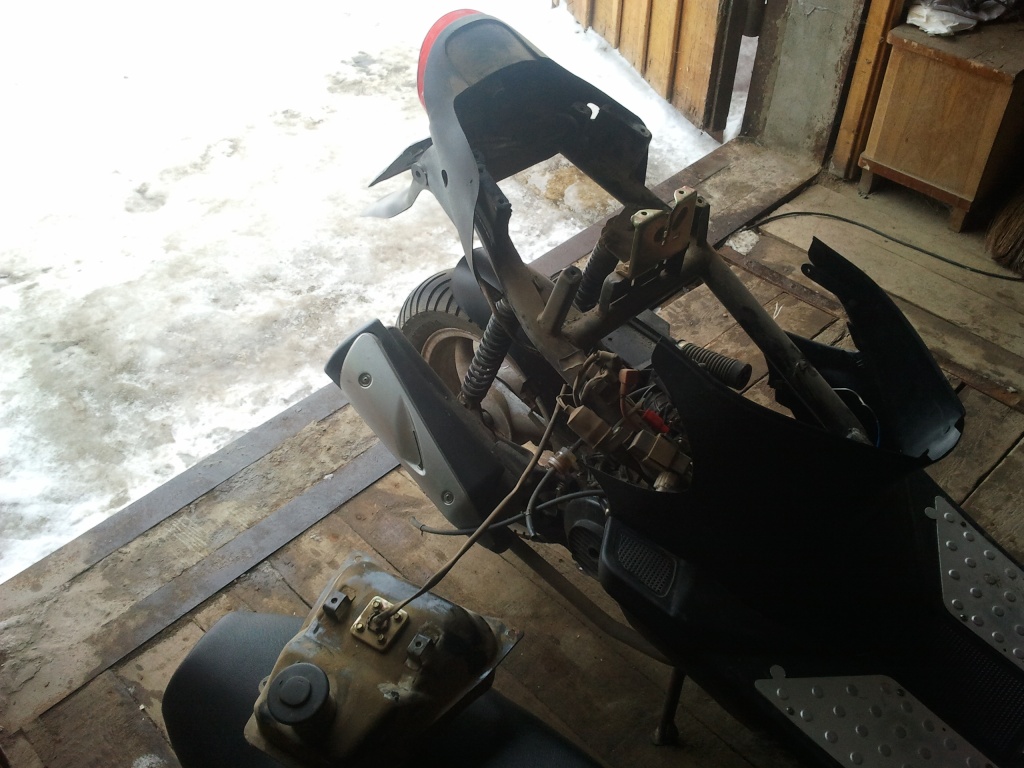

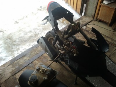

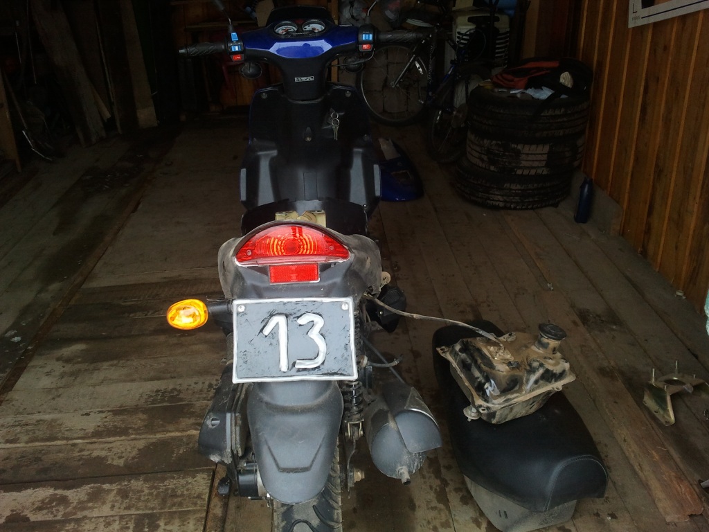

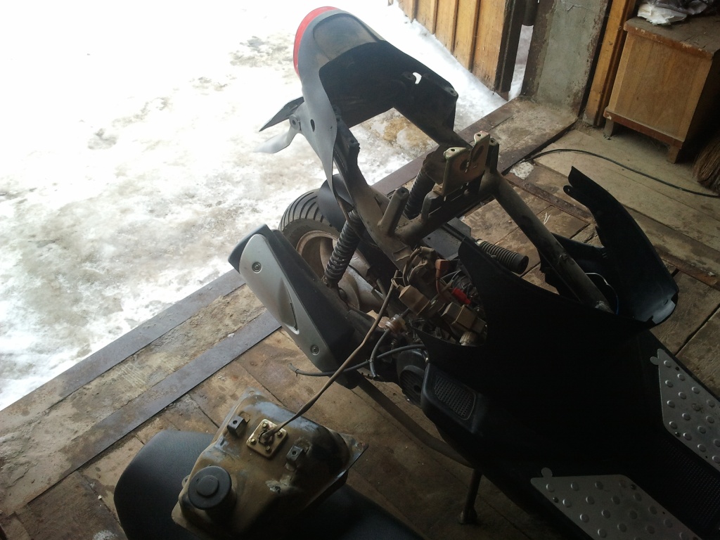

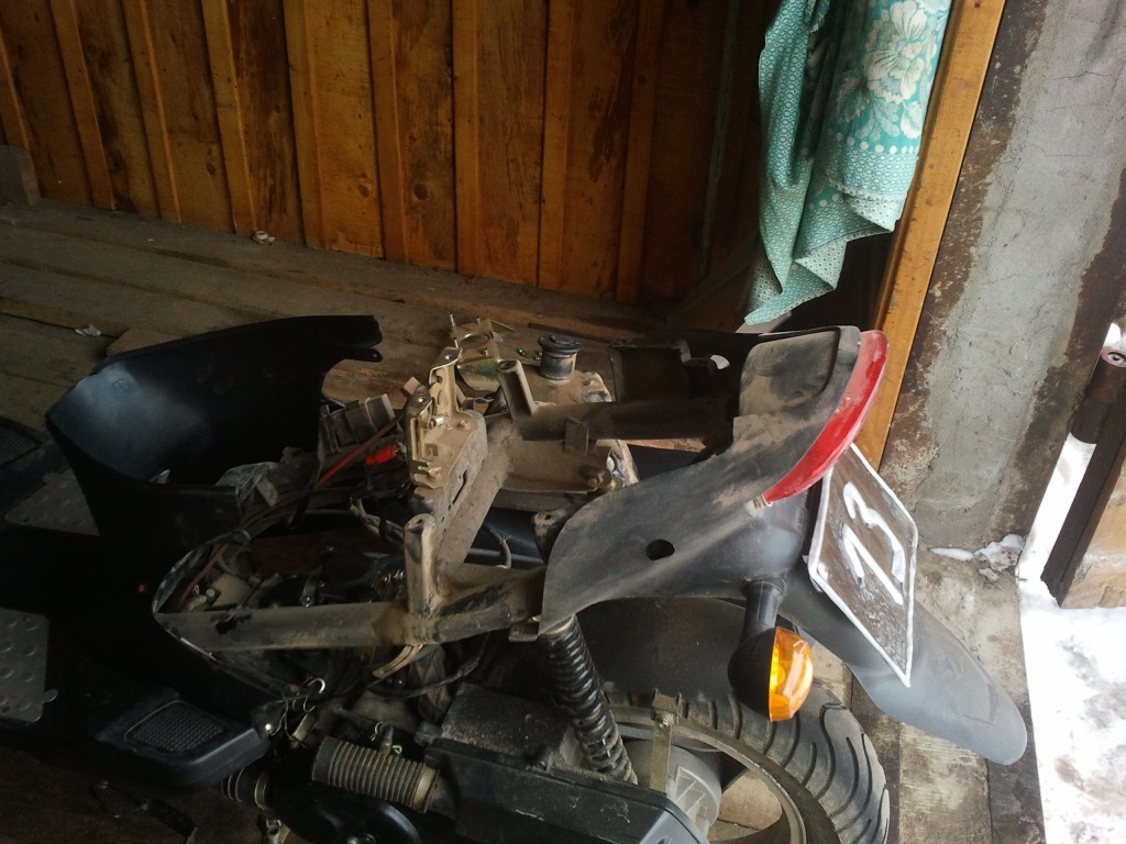

Вот пока выложу фотки как снимал старые поворотники,а как получились новые ещё не фоткал,позже выложу
2012-03-18 13.03.00.jpg [ 244.53 KiB | Просмотров: 11538 ]
2012-03-18 13.02.46.jpg [ 228.13 KiB | Просмотров: 11538 ]
2012-03-18 13.02.36.jpg [ 220.04 KiB | Просмотров: 11538 ]

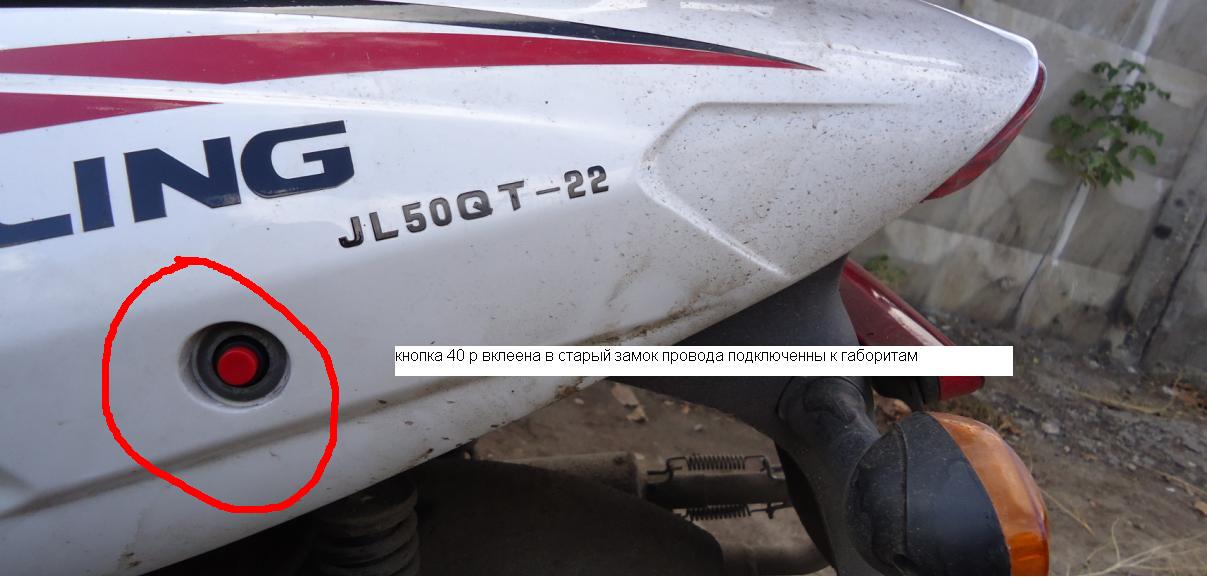

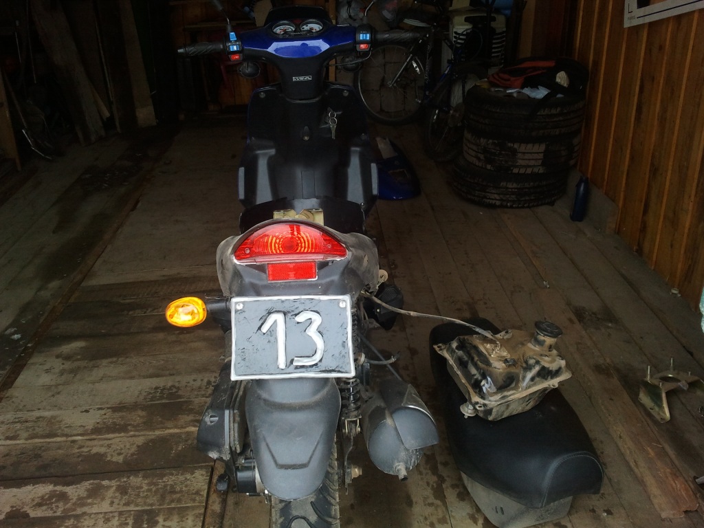

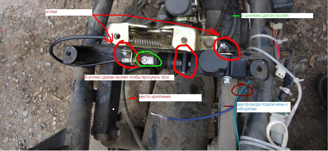

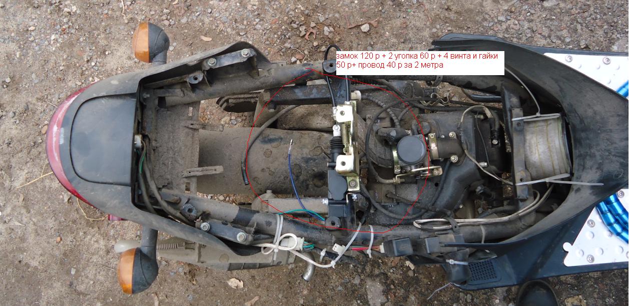

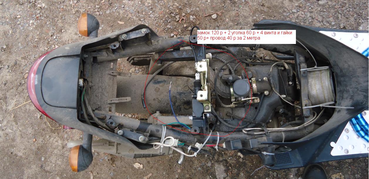

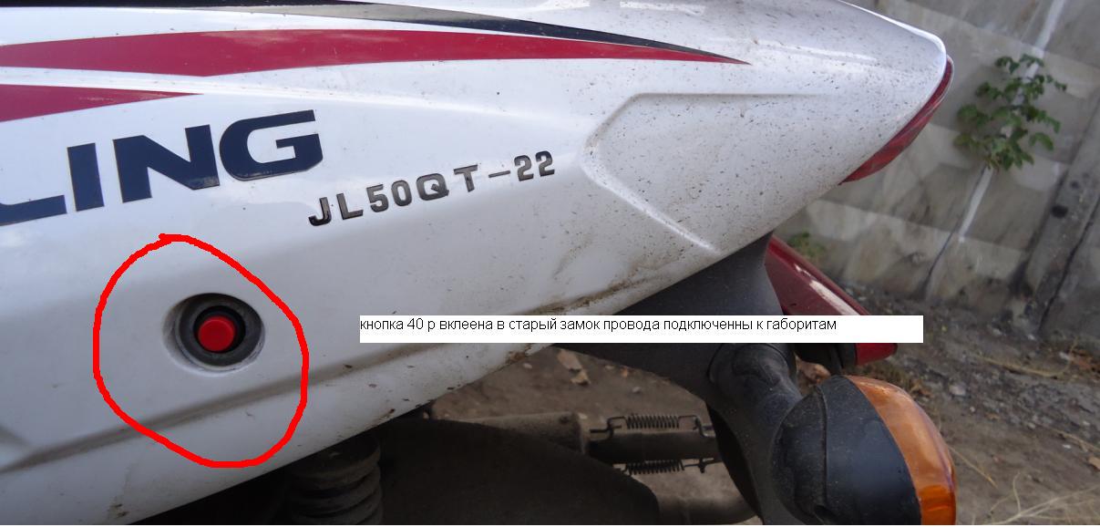

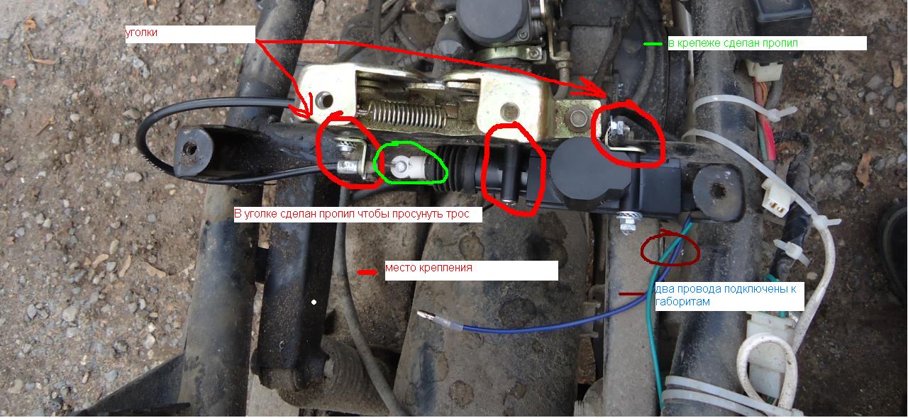

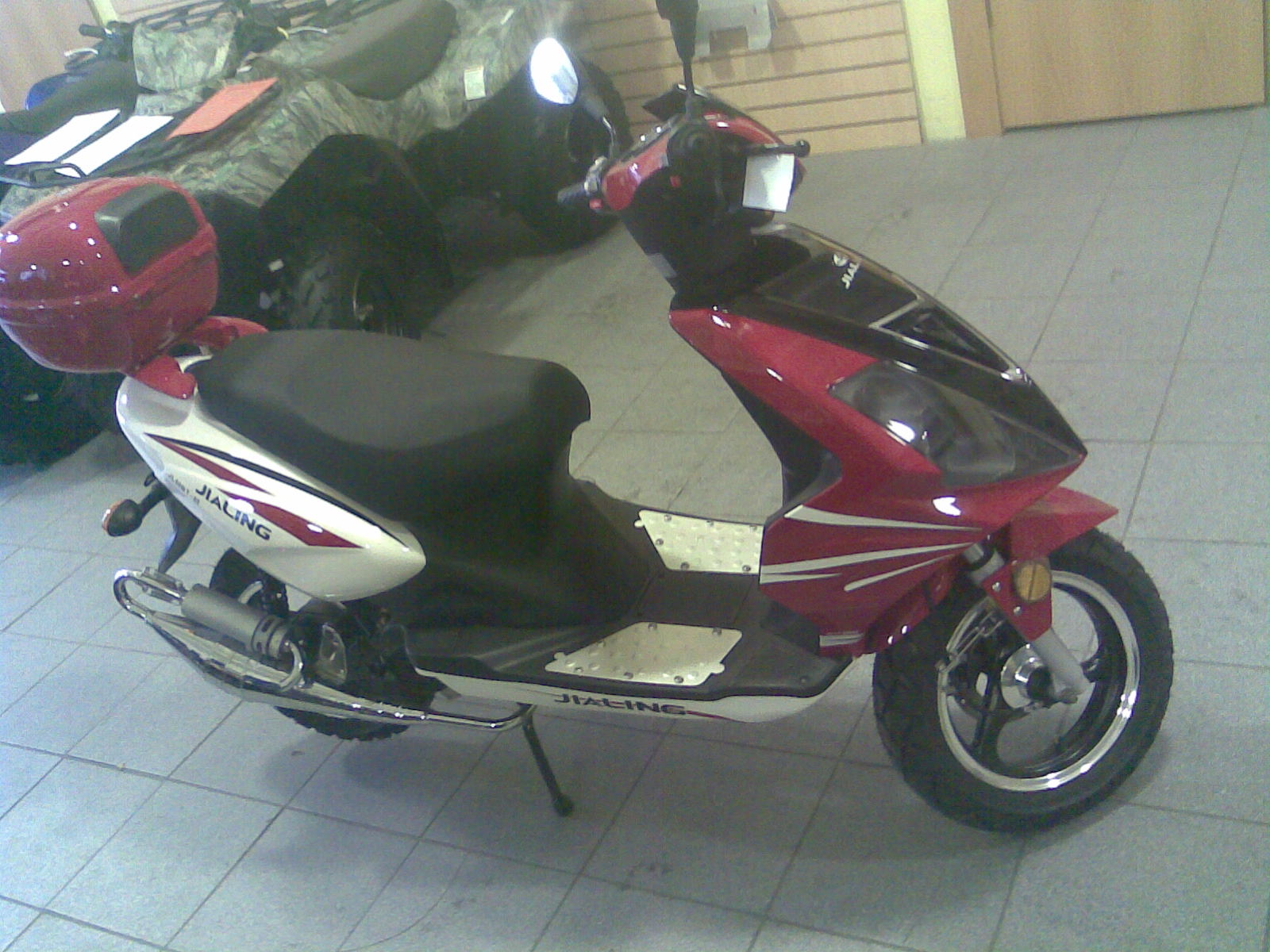

Я ТАК ЖЕ всё разбирал кода электро замок ставил (чтобы сиденье не ключом открывать а кнопкой)
Рекомендую тоже так сделать удобно очень
тем более конструкция мопедов и размеры у нас одинаковые

Всё не особо сложно сделать,как видно,но вот где достать такой моторчик(электро механизм)?
А так очень даже полезная вещь,но подпитав к габаритам,он будет срабатывать только когда скутер заведён?
Потому что у меня габариты работают только когда заведён двигатель,у тебя так же?

У тебя наверное габариты еще на ХХ немного мерцают(то ярче, то темнее), короче свет зависит от оборотов двигателя? Если так, то значит у тебя фары запитаны от переменного напряжения. А такому моторчику(кстати это обычный активатор замка двери для ЦЗ) нужна постоянка (в соответствующую тему).

у меня зажигание включаеш ключом а потом на пульте правом (на руле)можно габориты включать выключить
на незаведённом скутере
а механизм этот от жигулей электро замок называется

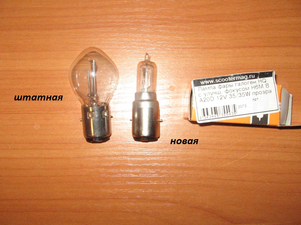

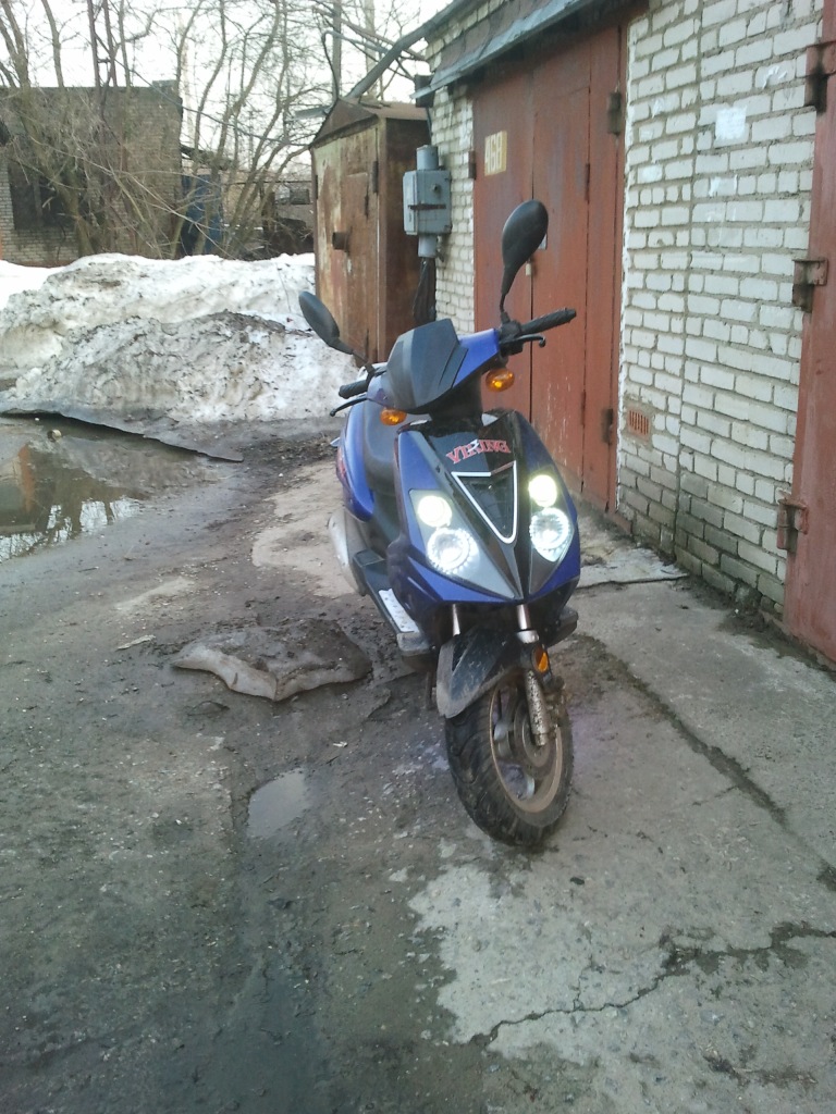

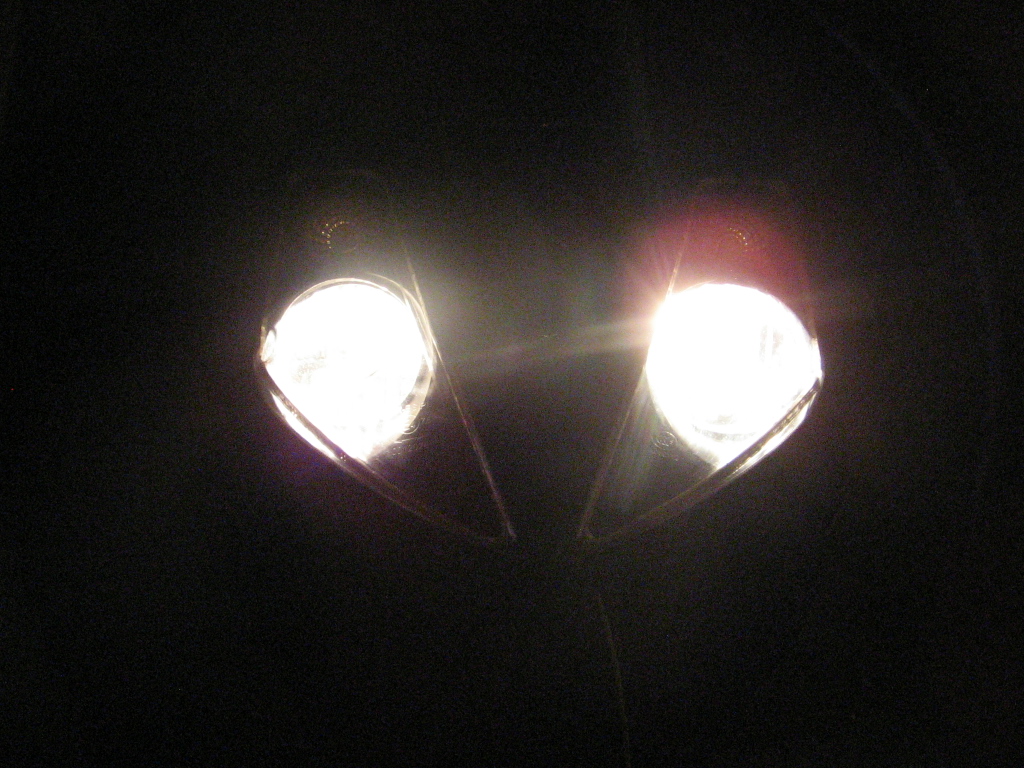

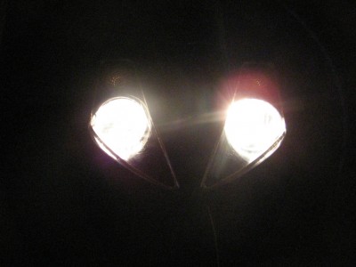

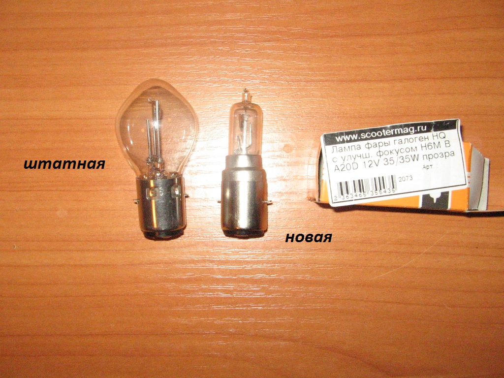

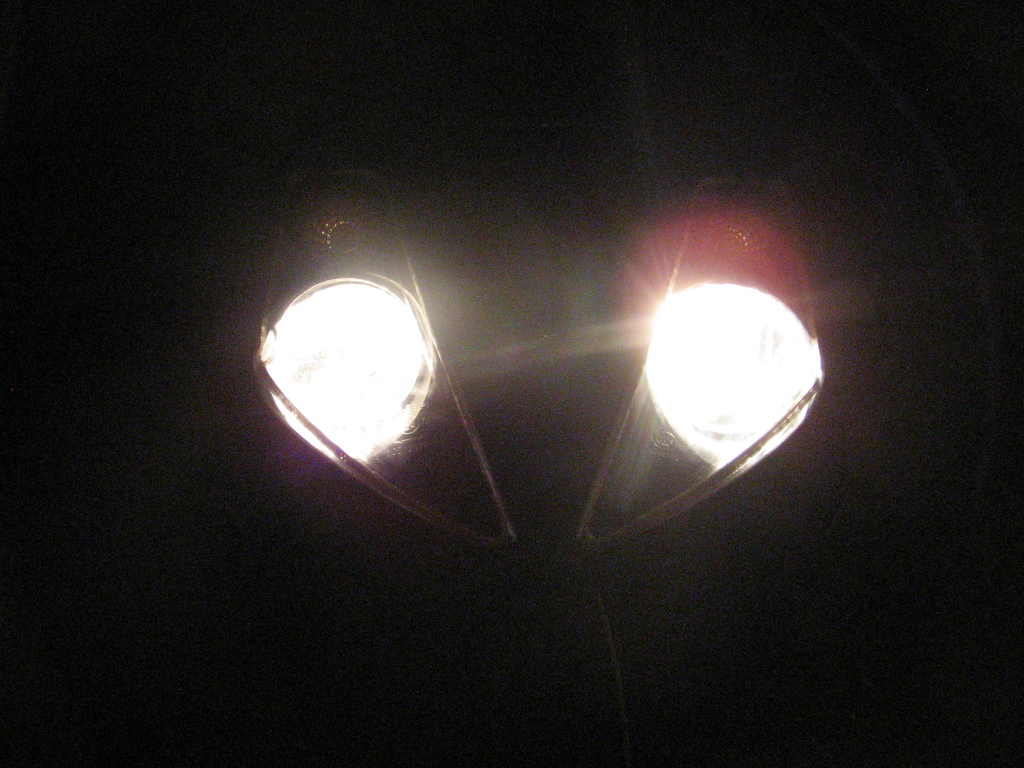

купил лампочки (Лампа головного света галоген HQ c улучш. фокусом H6M BA20D 12V 35/35W прозрачная в скутермаге)
фигня полная светит как старая штатная
Справа новая слева старая разницы никакой

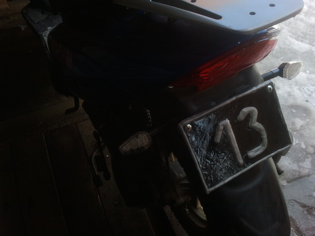

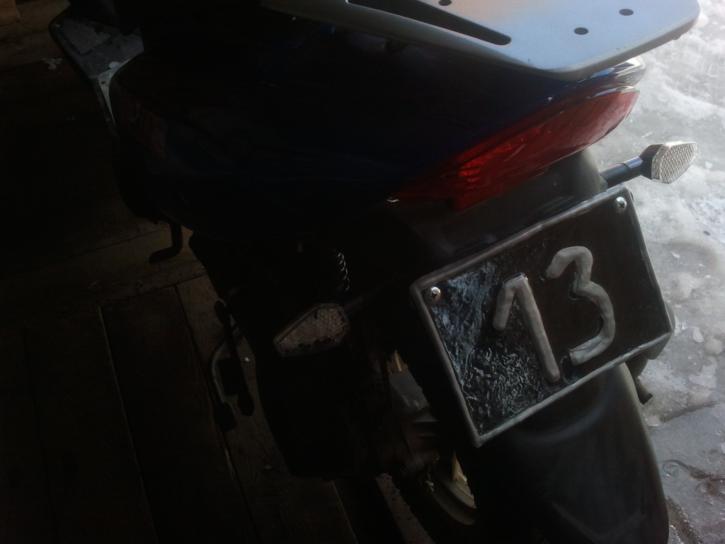

Расстояние которое ты просил измерить =8-9 см,мне кажется не пройдут колонки или впритирку пройдут.
Новые задние поворотники смотрятся лучше,да и более заметны,потому что они белые, а когда мигают оранжевые,в отличии от старых.

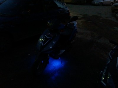

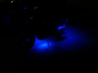

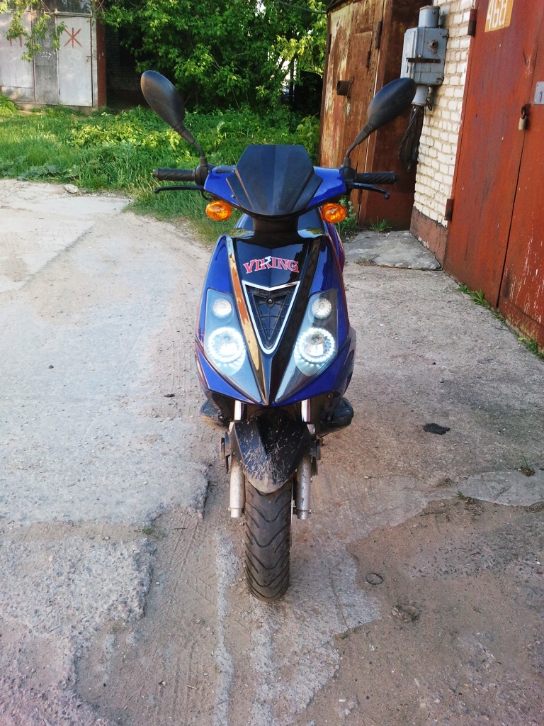

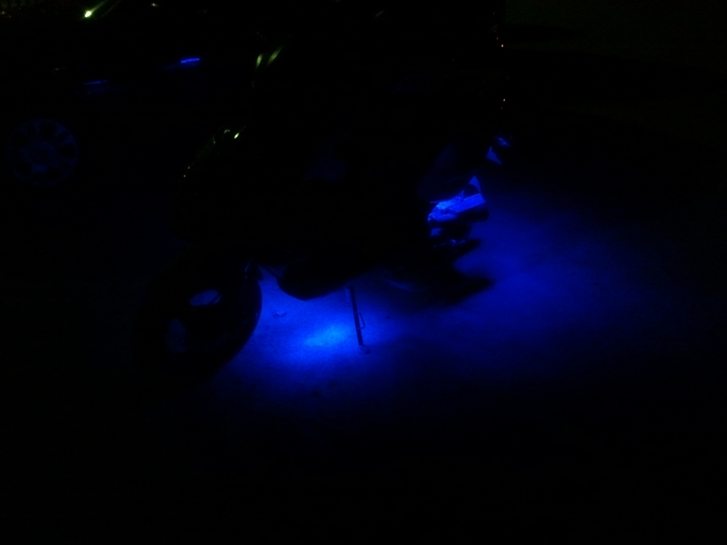

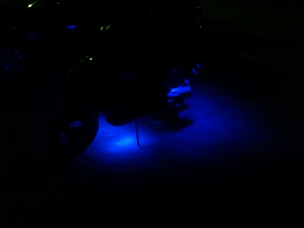

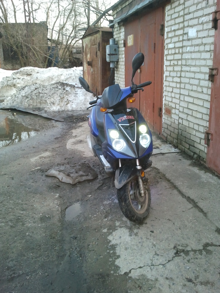

Наконец то открыл сезон,результатом работ доволен,только не хватает подсветки двигателя,но это позже,вот новые фотки.

Молодц прикольно получилось *THUMBS UP* *THUMBS UP* *THUMBS UP*
Тока под клювом и под задним колесом надо тоже подсветиь
и ещё рекомендую крыльчатку подсветить (тебе синим надо подсвечивать скут синий же )

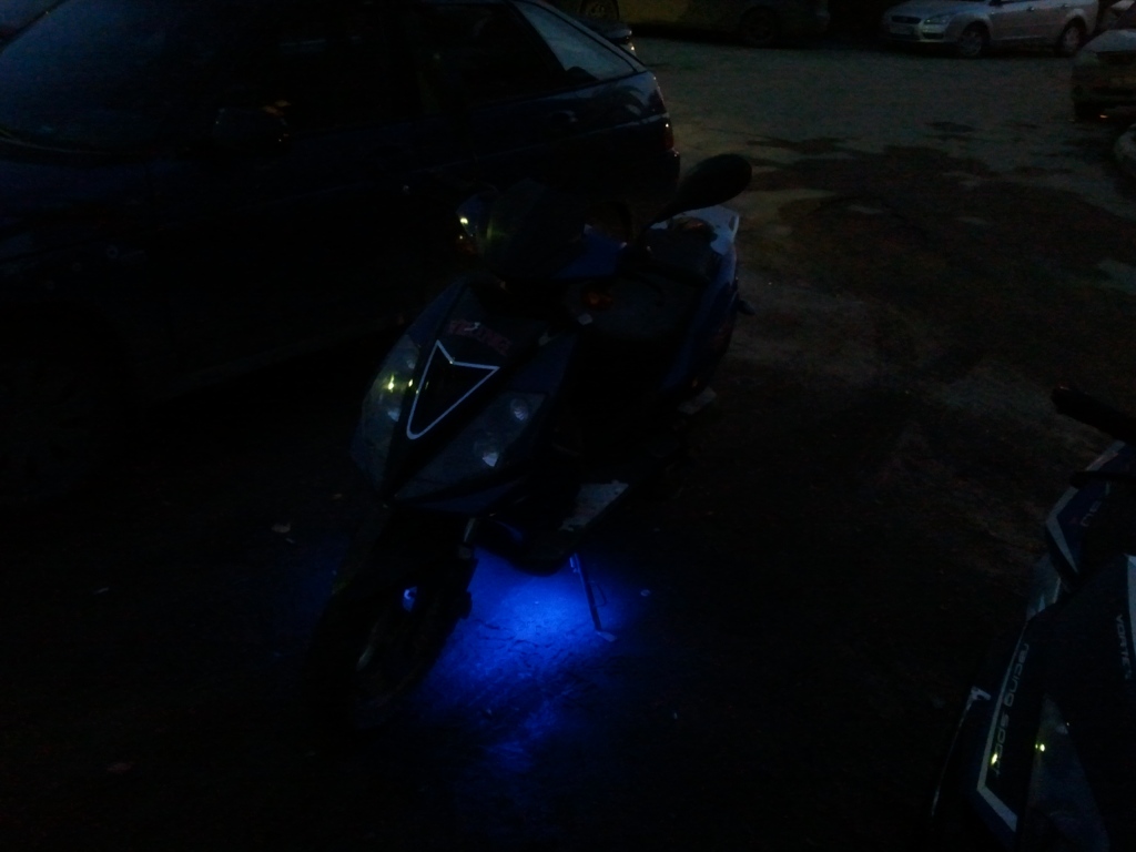

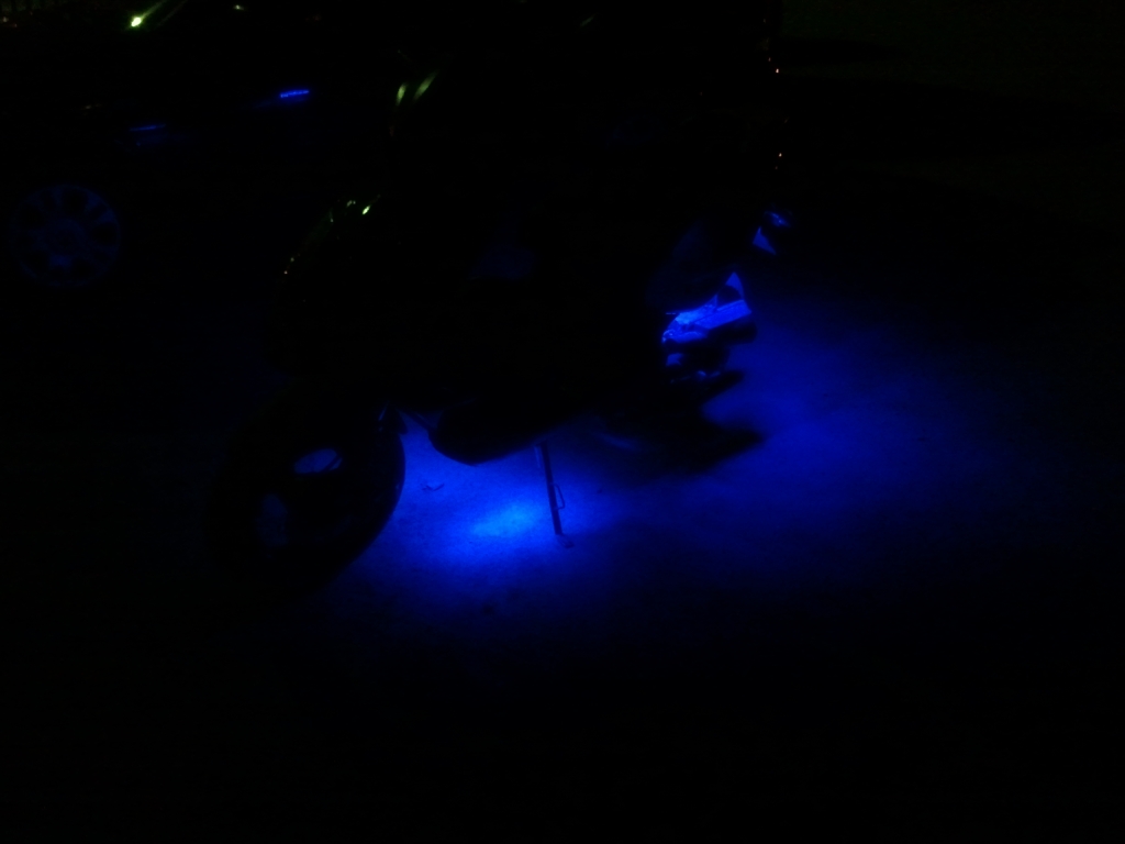

Вот и настало то время когда я завершил подсветку своего скутера.
Хотя ещё будут доработки.
Вот результат

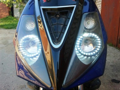

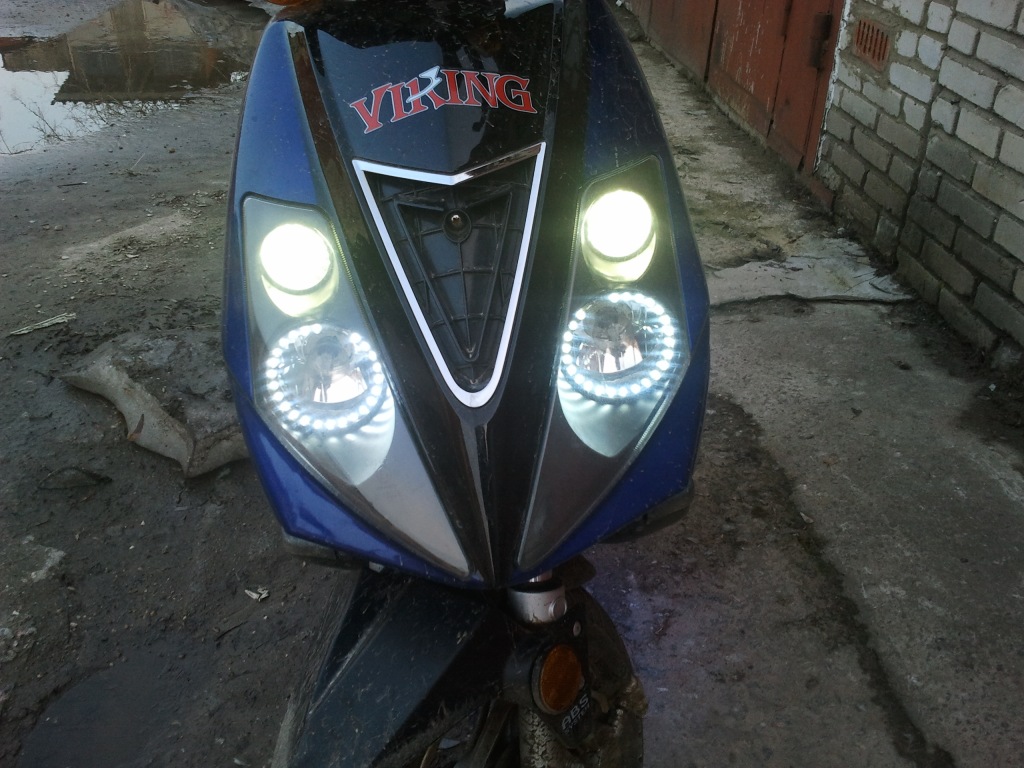

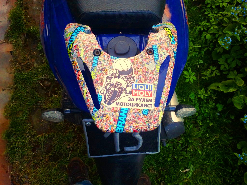

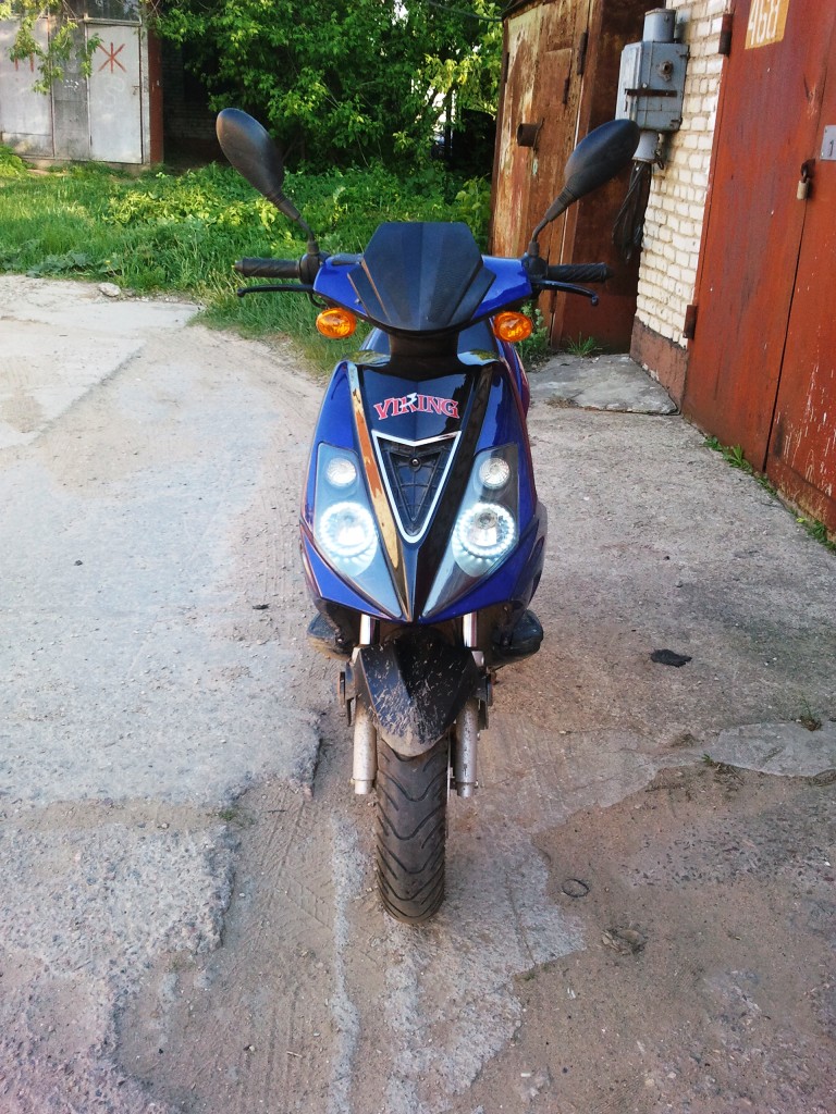

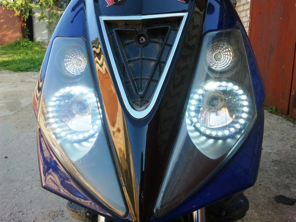

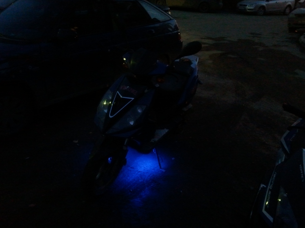

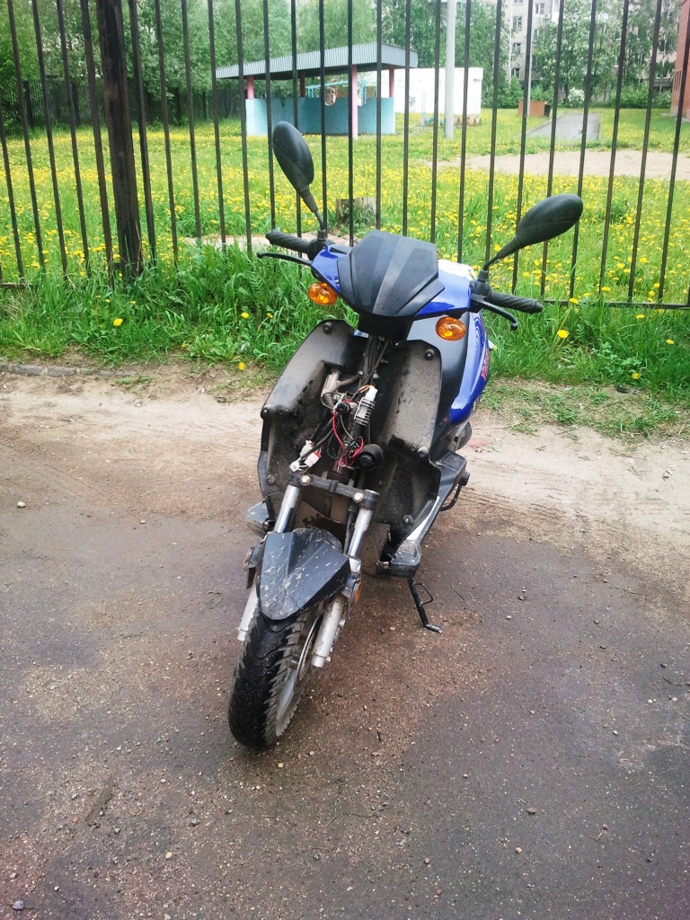

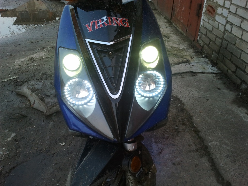

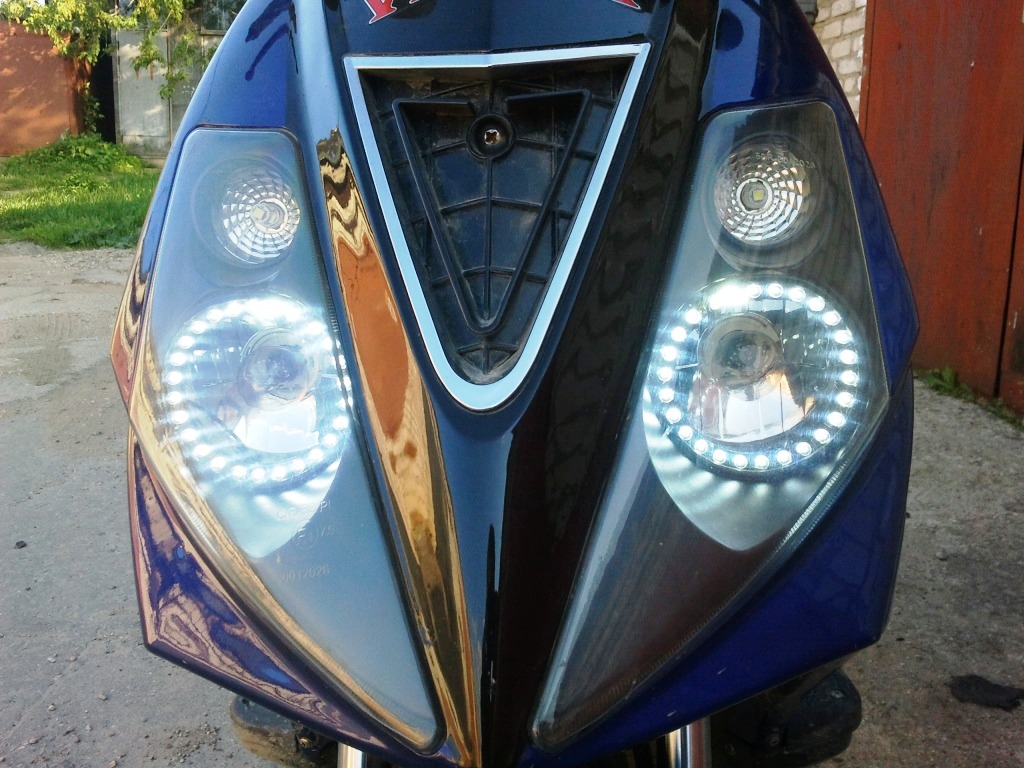

Доделал подсветку.
Теперь есть подсветка двигателя.
Ангельские глазки потеряли просвет между светодиодами,теперь замкнутые круги.

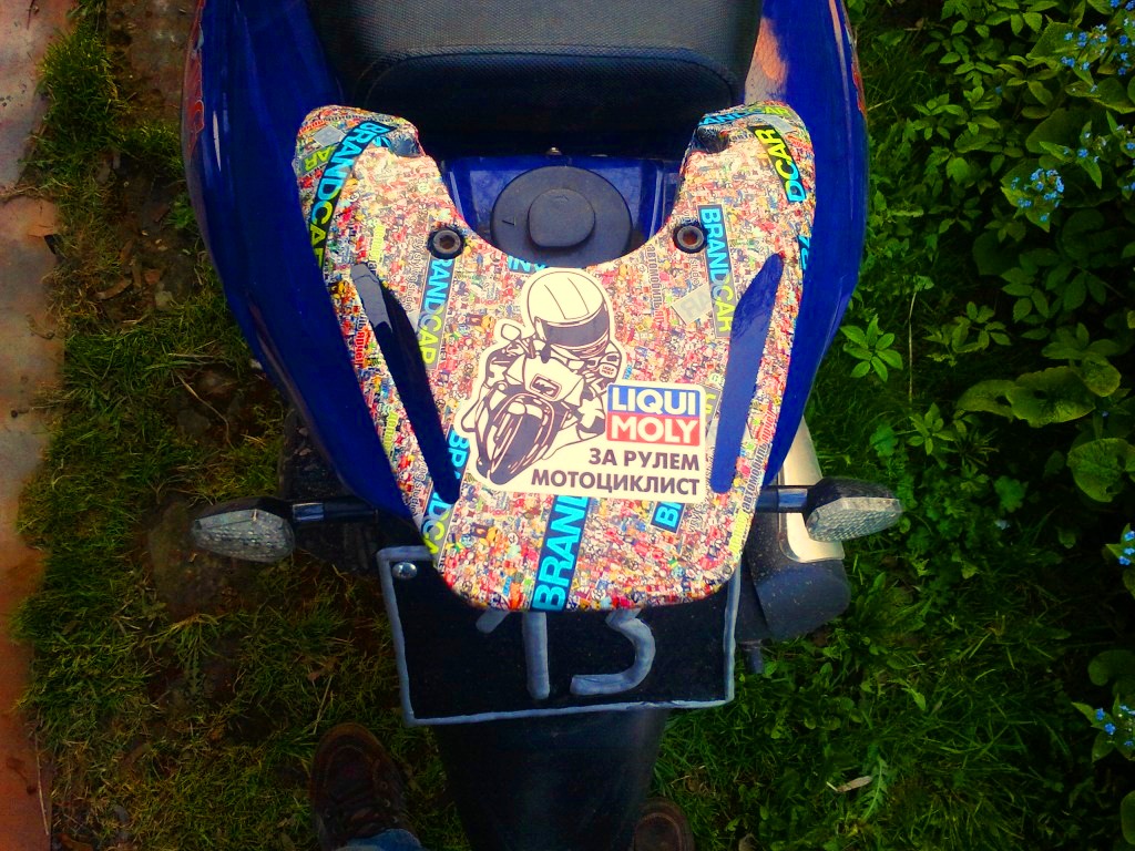

Ещё багажник в стиле "sticker bombing"
Окончательно сдох аккумулятор ((
