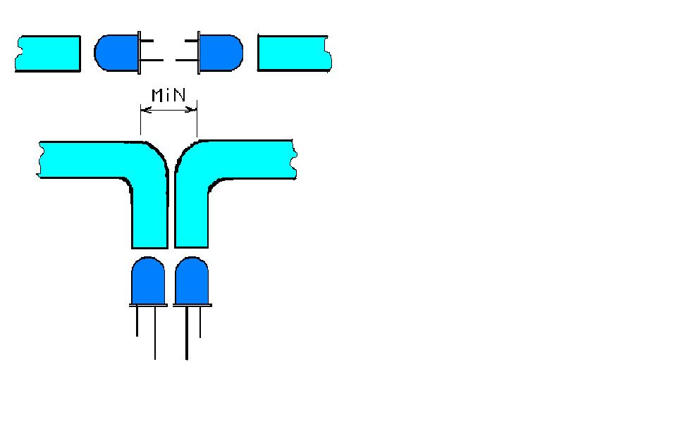

Второй раз натыкаюсь на подобную идею. Ещё с первого раза загорелся реализацией. Заранее говорю спасибо за идею использования в качестве светопроводящей среды в трубке, эпоксидной смолы(без затвердителя, только по срезам трубки(?) ). Насколько я понял без визуализации(ссылка не работает), пищевая трубка, это близкий аналог (если не одно и то же)трубок используемых в капельных системах в медицине (т.н. капельницах). У меня были идеи насчёт наполнителя трубок: прозрачный силикон, глицерин, но руки не доходили...
В сети встречал замену трубкам: прозрачная разновидность штанги регулирования направления света жалюзи на окнах. Висит обычно слева или справа жалюзей, за которую крутят и направляют шторки. Гнут в горячей воде. Особенность- возможность делать клиновидные запилы по периметру трубки создавая тем самым эффект плоскостей отражающих свет перпендикулярно кольцу (соответственно, потребуется полировать затем эти плоскости). Неглубокие запилы выглядят очень интересно, ввиде мелких(относительно, )ярких фокусов света в равномерно освещённой внешней среде, по всей окружности (на задней стенке ветовода)...Эта раз.
Второе: вариант позиционирования светиков надумал такой(рис.). Хотелось компактней сделать, но нужен опытный образец. Может быть будет хуже первоначального варианта... :-[
ПыСы: вот задумался над реализацией выбора двух/нескольких оттенков света в одном девайсе.... *DONT_KNOW* Например стеклянная призма в торце трубки даст два варианта оттенка глазок. Не уверен, но есть над чем подумать...
ППС: докурил... Представил сечение трубки с наполнителем. Если я правильно понял, то получается лишняя поверхность раздела(читай отражения) двух сред-это внутренняя стенка самой трубки. Вот тропинка к усовершенствованию, можно засветить и её. Нужен плоский прозрачный торец трубки и диод возможно что то же с плоской излучающей поверхностью такого же диаметра как и световод. Тут опять же не уверен, возможно лучше со сферической чтоб поток шел примерно 45грд к поверхности(больше отражался кнаруже)???
Не взыщите за "кнаруже" :-D
