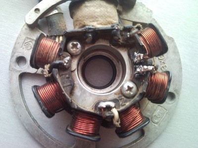

народ подскажите, хочу поставить реле регулятор от 150-ки, как описано в статье на хонлинг-заказ , ток не могу понять там с уже переделаного генератора 3 провода выходит, а у меня их есть 3 в стоке , что нужно переделать в нём??

Если переделать генератор как в статье Хонлинг-заказа, то тахометр будет работать? Скутер ABM Tornado, он же Honling Joker.

Сам сегодня напоролся на тахм. После переделки подключи желтый провод тахометра к желтому РР. И он также заработает.
