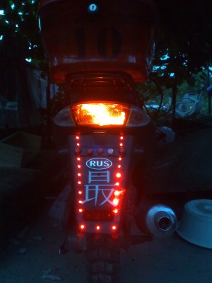

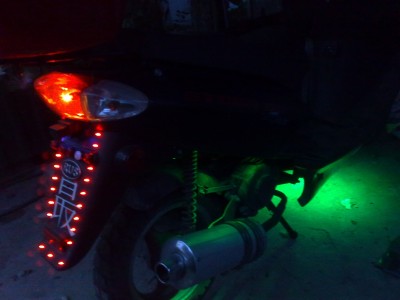

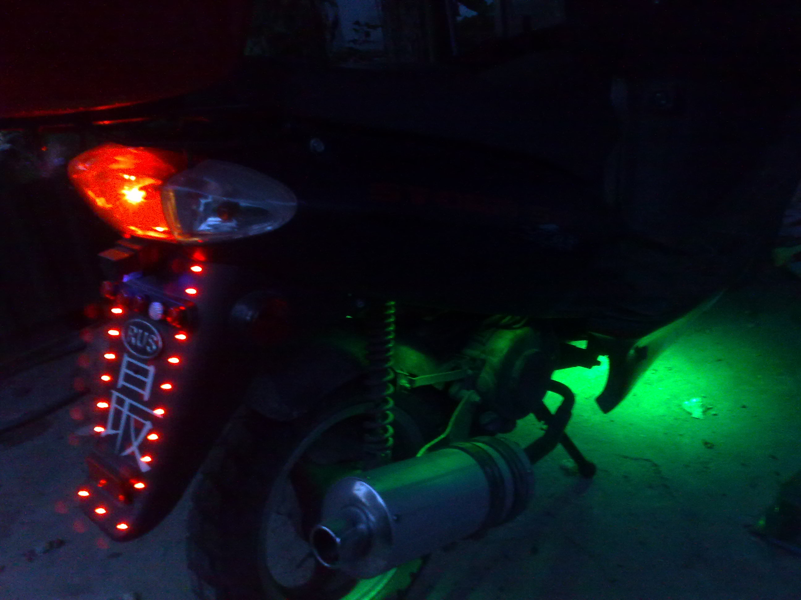

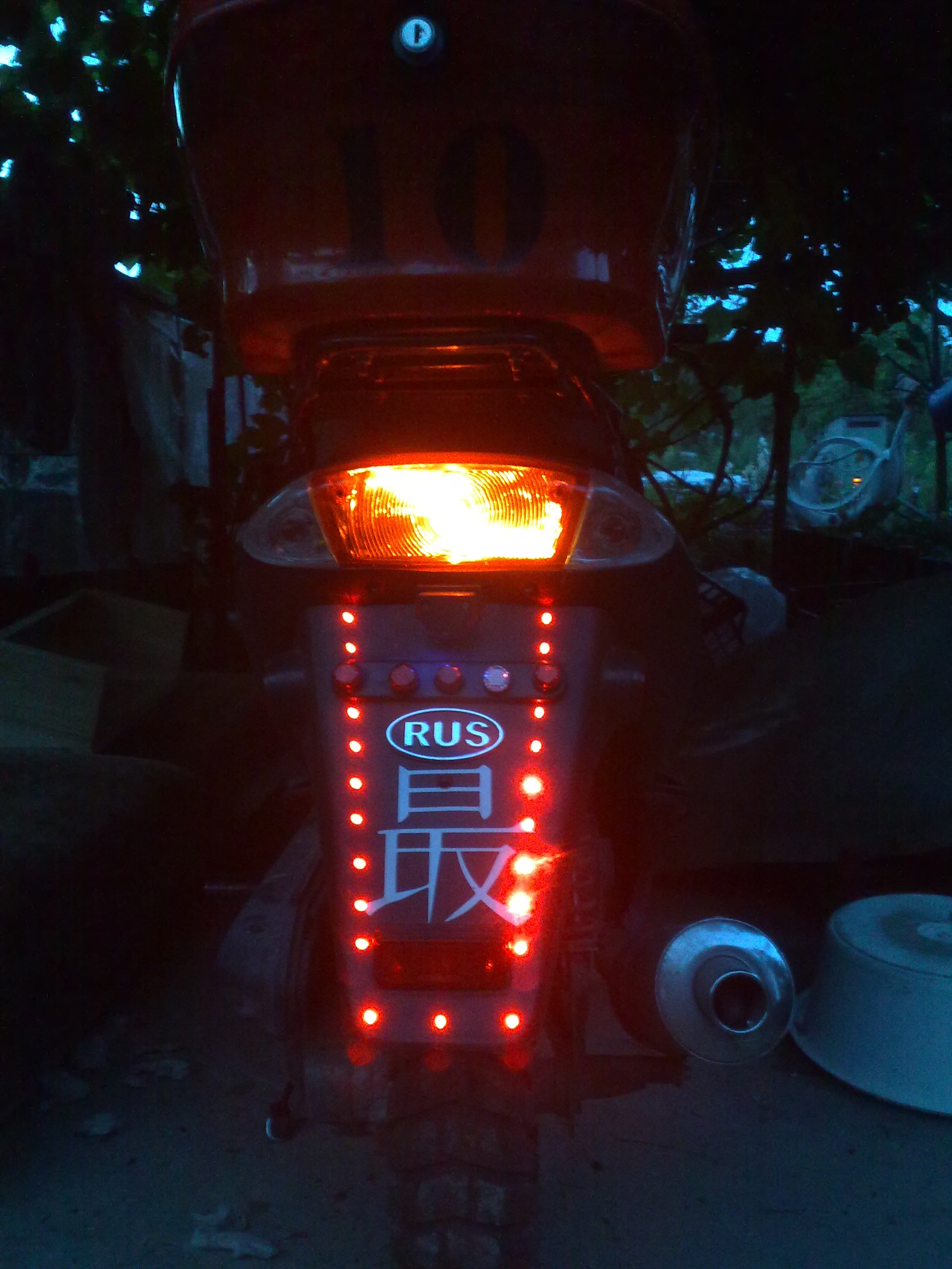

Мои варианты подсветки
30072011226.jpg [ 422.48 KiB | Просмотров: 5781 ]
30072011225.jpg [ 540.92 KiB | Просмотров: 5781 ]
