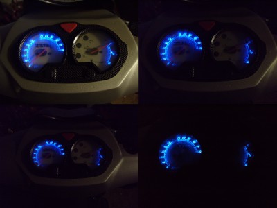

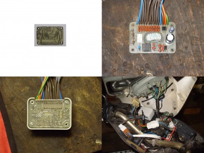

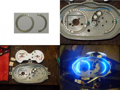

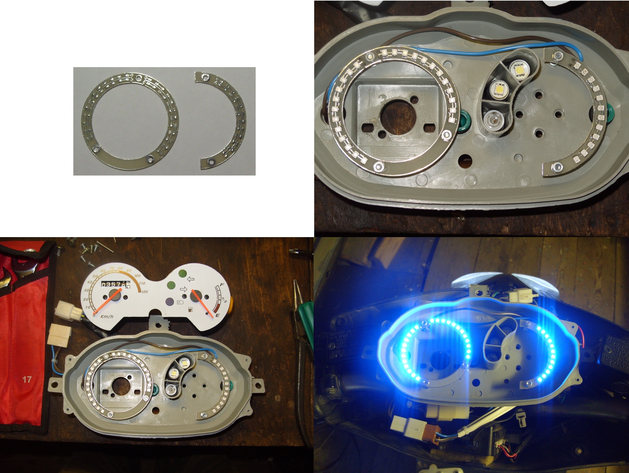

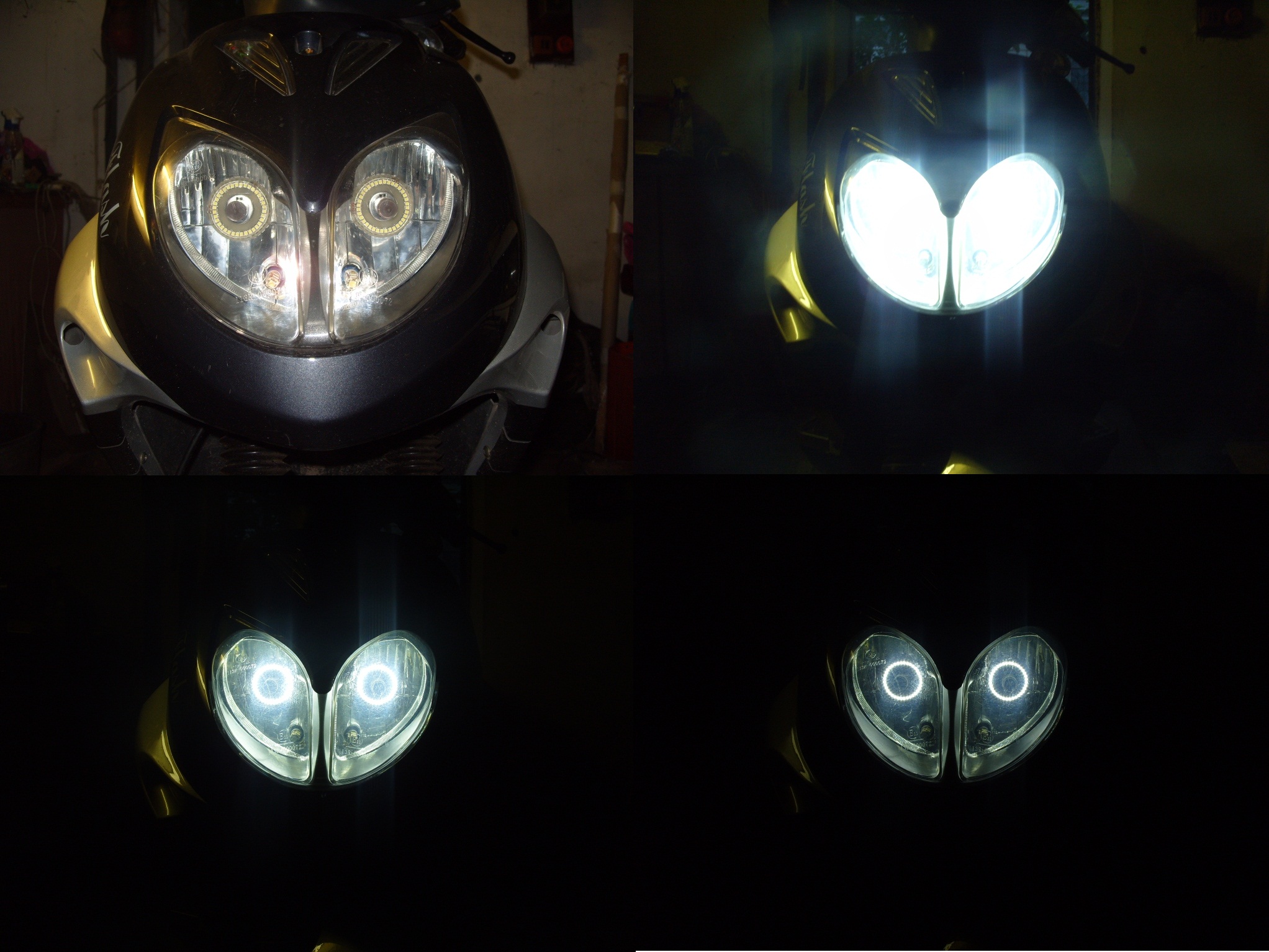

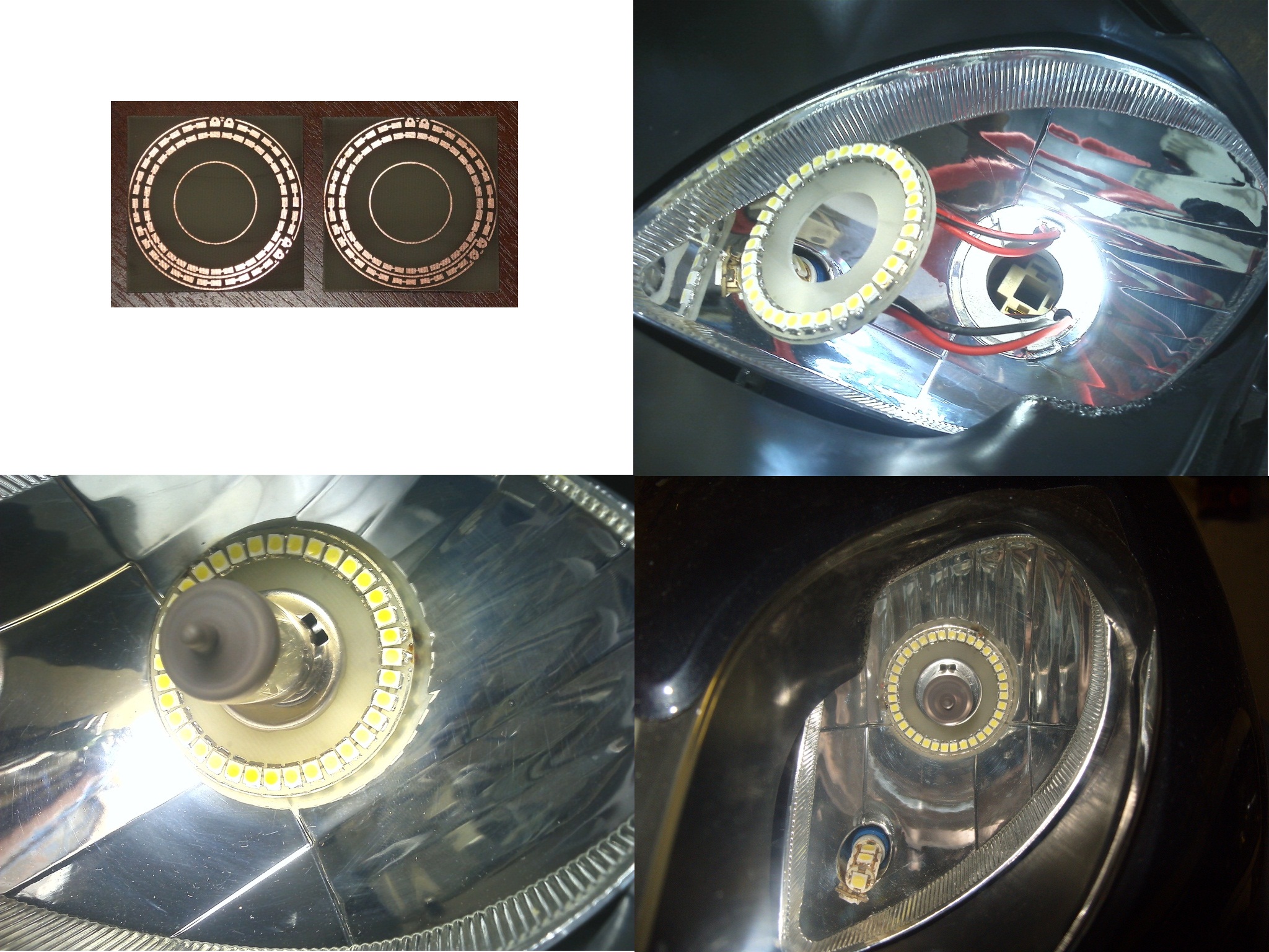

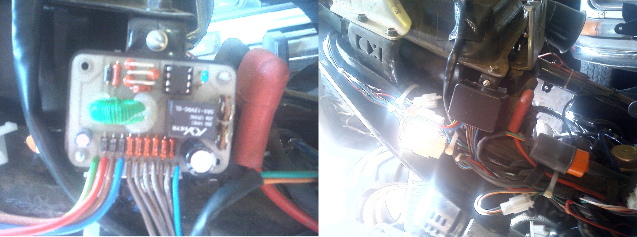

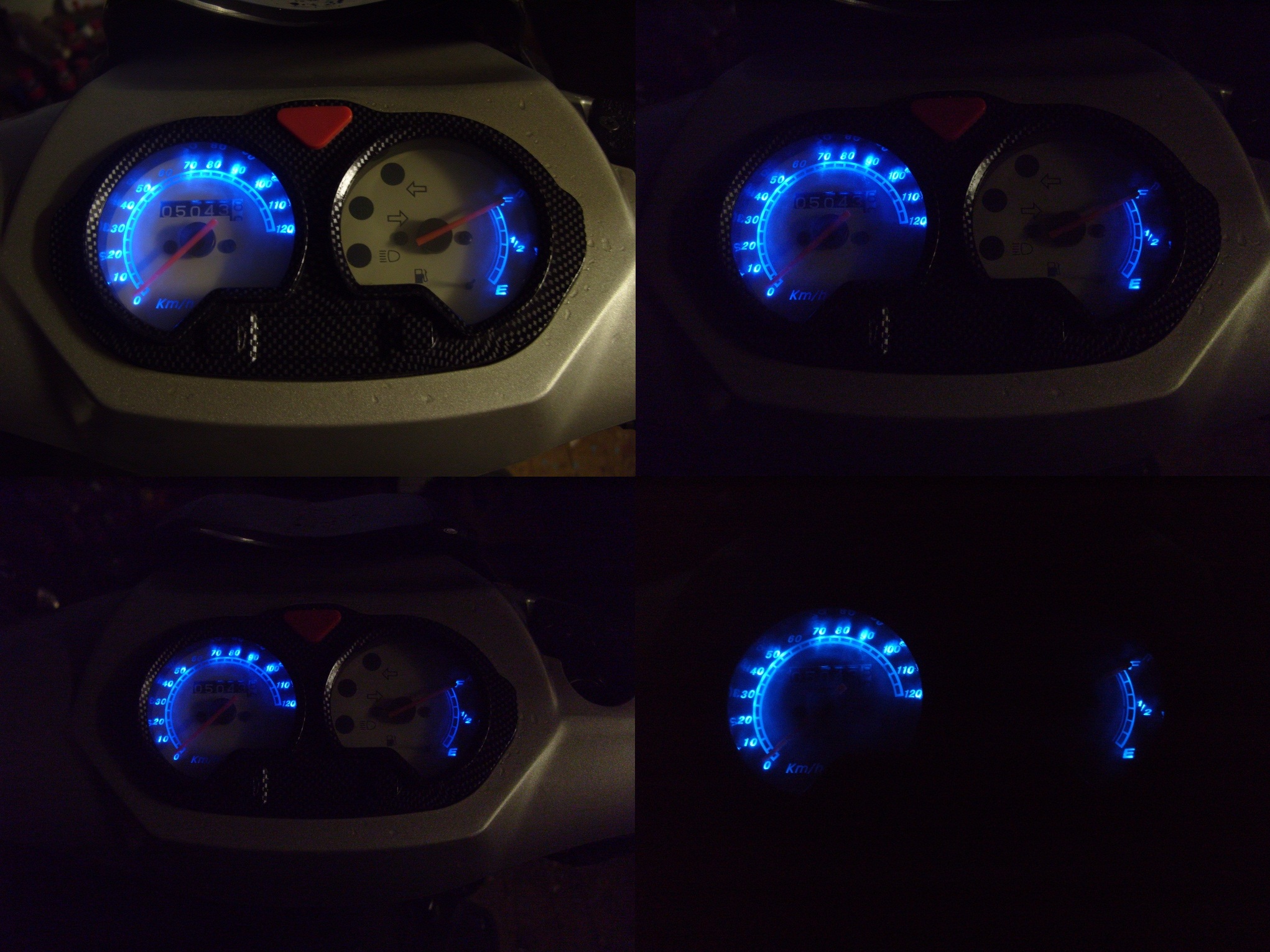

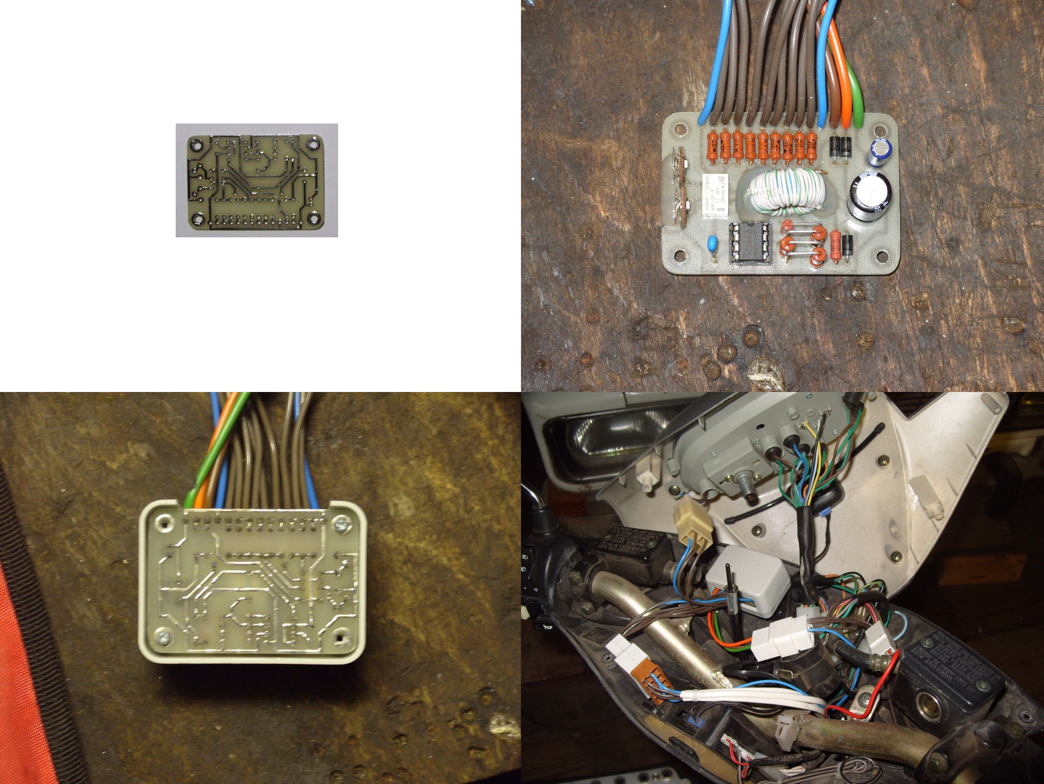

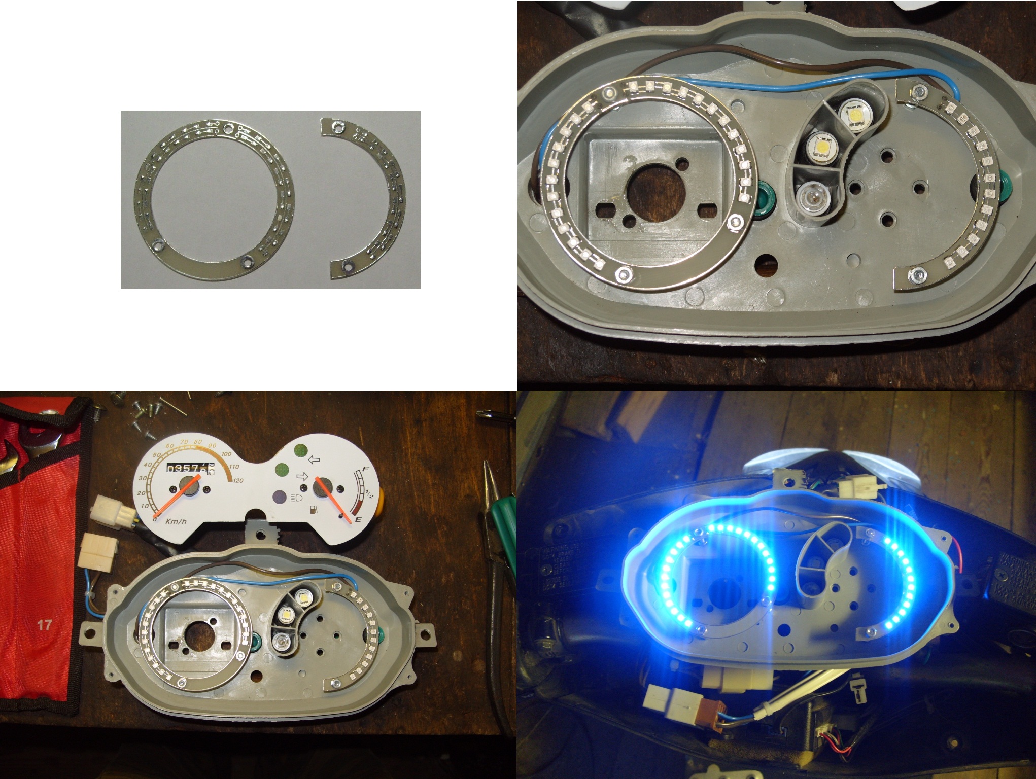

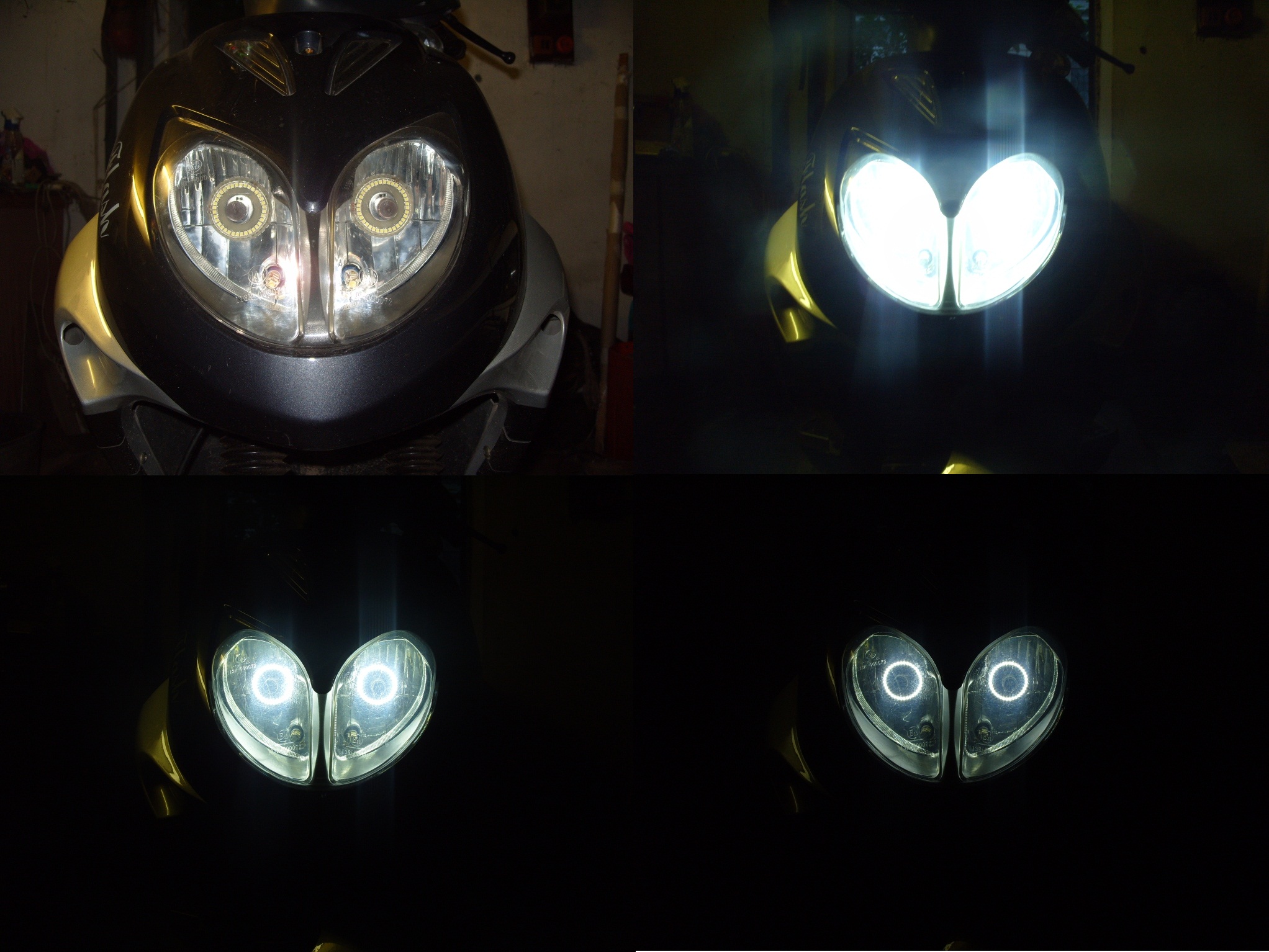

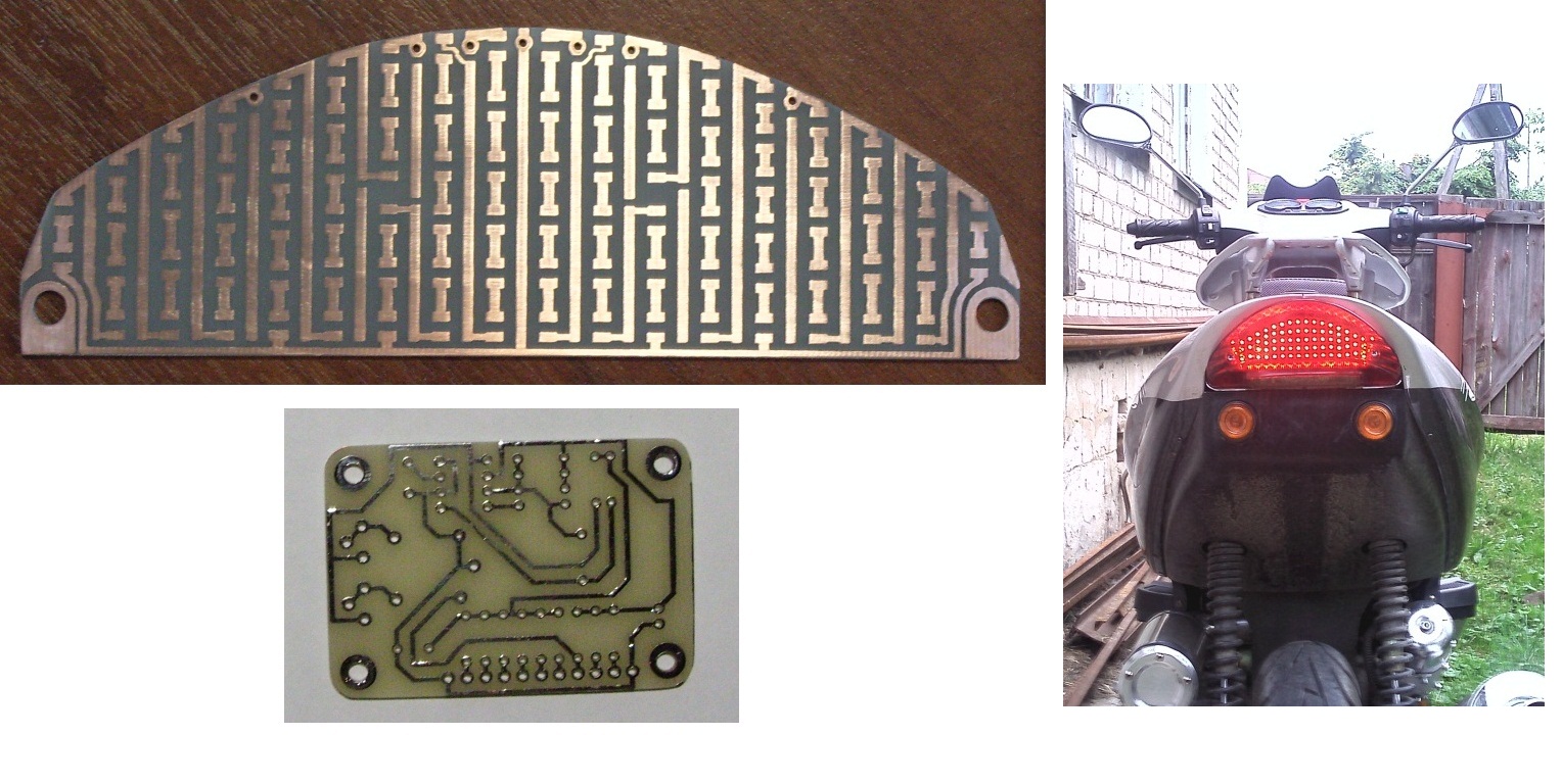

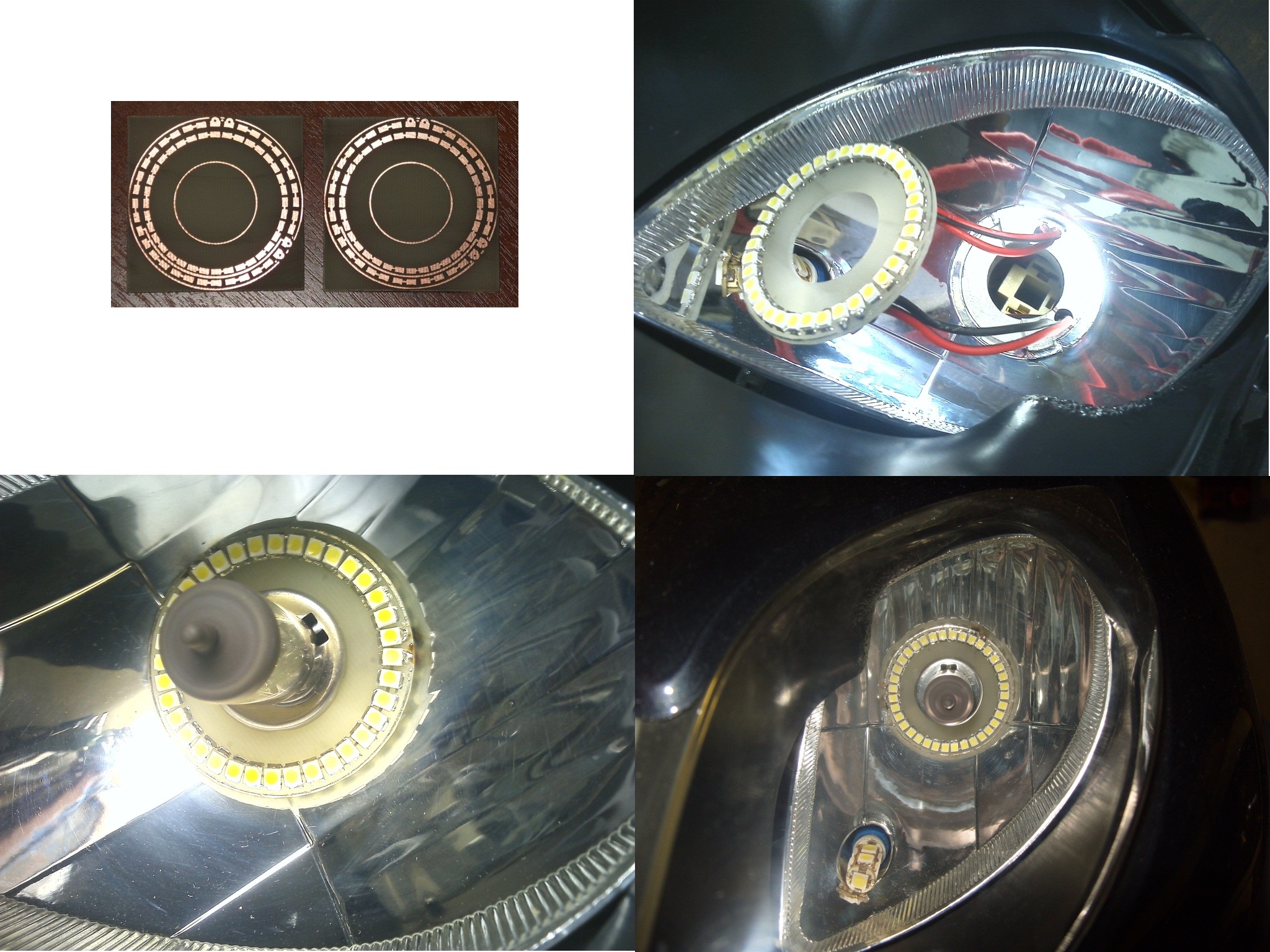

Спаял зимой "ангегьские глазки" и подсветку приборки на SMD3528 светодиодах. Сезон отездил нормально, не считая пары сгоревших светодиодов которые скорее всего были повреждены при пайке/выпайке. Диоды выпаивал из светодиодной ленты так проще и дешевле, россыпью у нас их нет. Собирал цепочками по 12 диодов, по три цепочки в параллель в каждой лампе и приборке. Повышающий преобразователь напряжения собрал на основе MC34063, калькуляторов для этой микросхемы в инете полно. Индуктивность сделал намотав провод на ферритовое кольцо также для расчетов использовав калькулятор из инета. Добавил в схему релюшку для преключения между лампами и подсветкой приборки. Подстроечные резисторы чтоб точно выставить напряжение на выходе, максимум для ламп и пол "накала" для подсветки приборки. Токоограничивающие резисторы для каждой цепочки для надежности.
а фото отчет как видно приборную панель вечером и ночью?
... так мало пройдено дорог, так много сделано ошибок ...
(пробег с момента покупки скутера 32245км)
 Заголовок сообщения: Re: Светодиоды и их применения (светодиодные изделия)
СообщениеДобавлено: 09 Nov 2011, 18:57
Зарегистрирован: 21 Sep 2010, 21:21
Сообщений: 45
Скутер: Flash

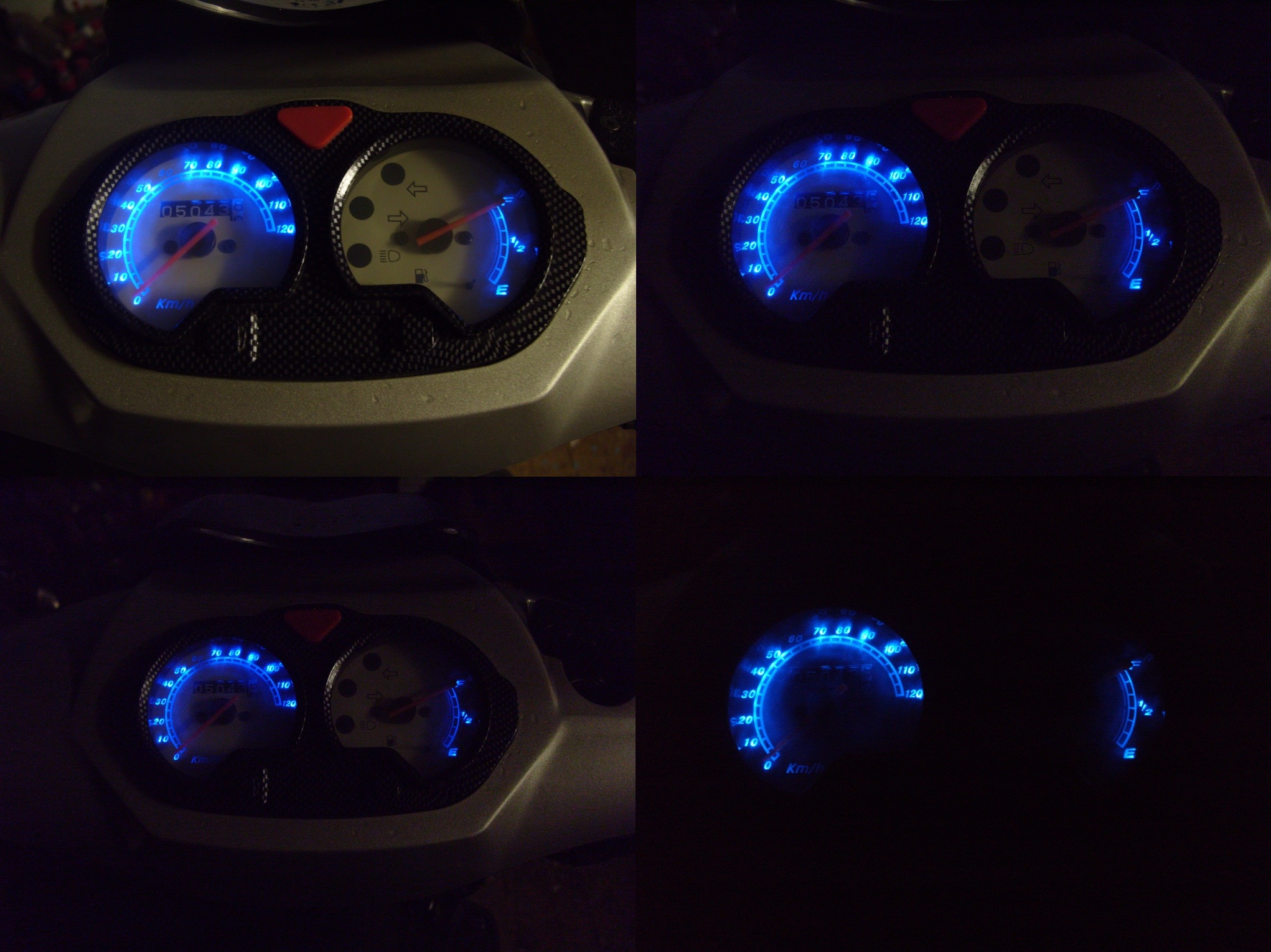

на глаз примерно так
17181920.jpg [ 782.44 KiB | Просмотров: 7029 ]

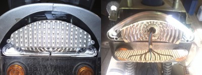

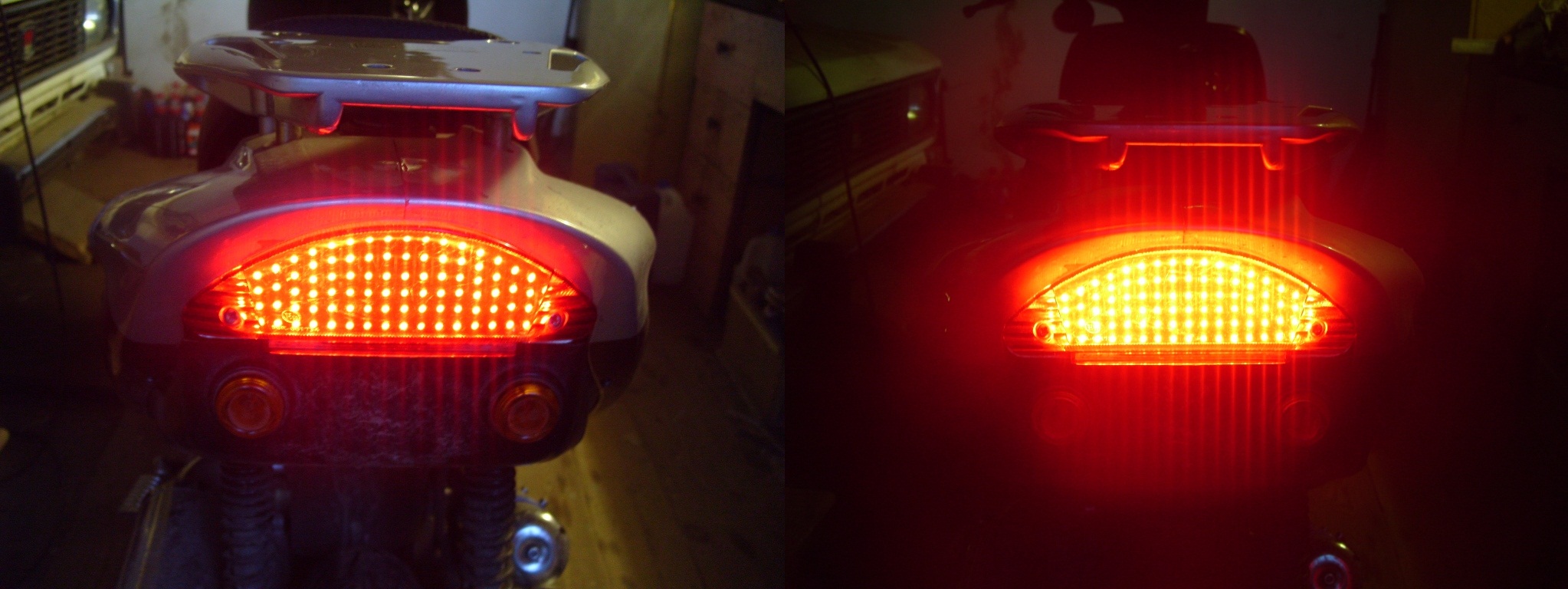

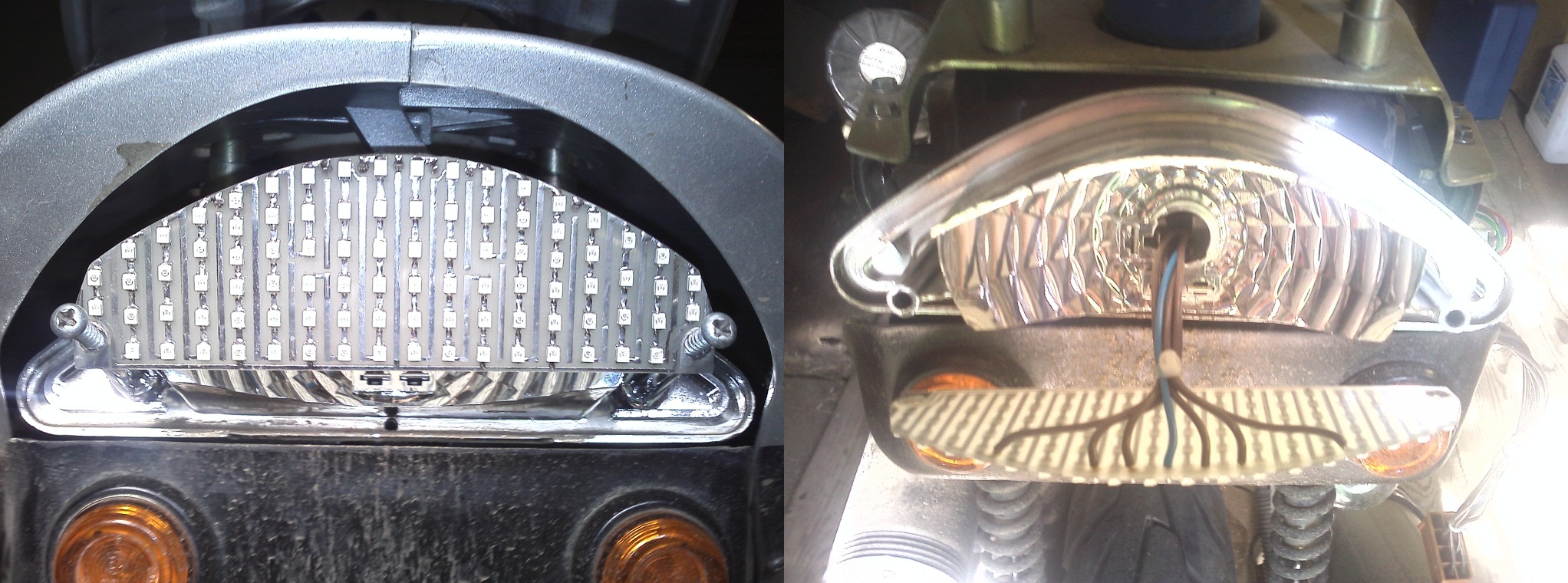

Продолжим тему.

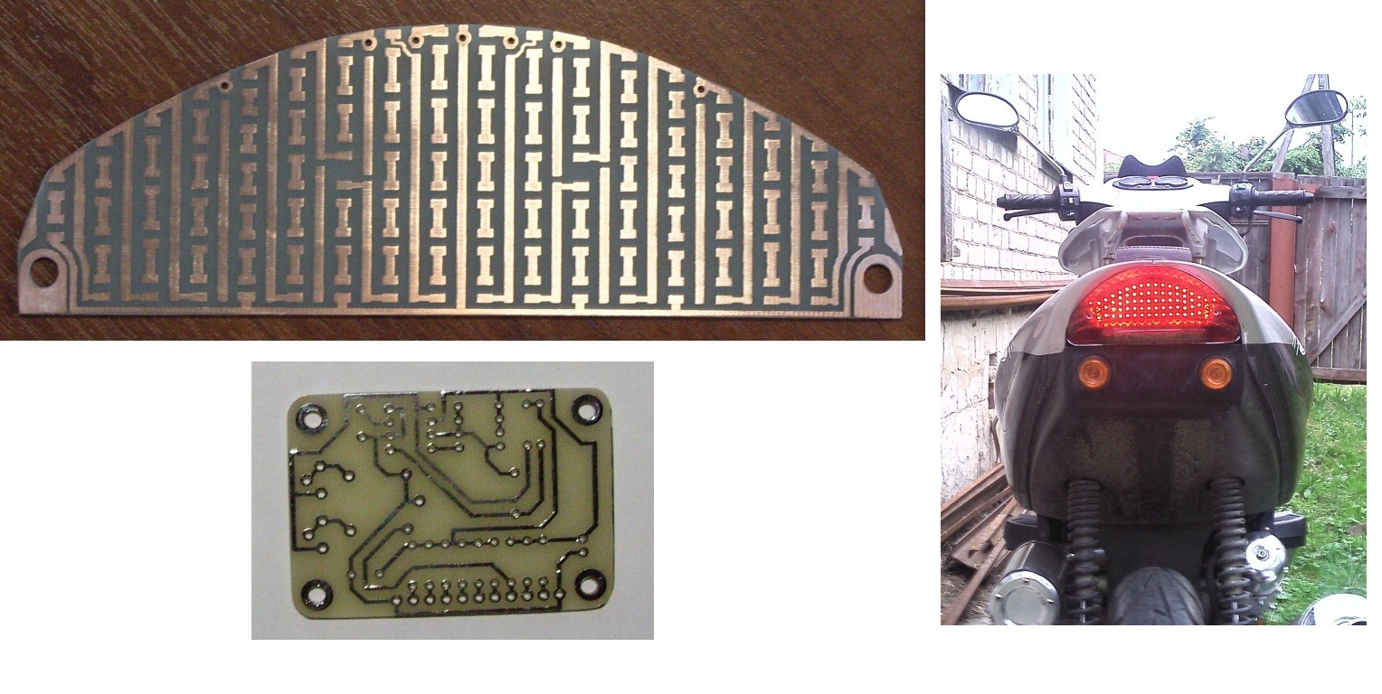

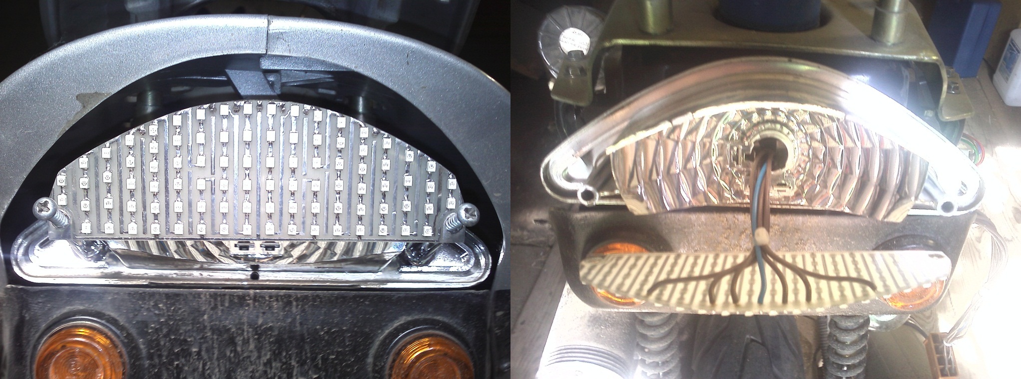

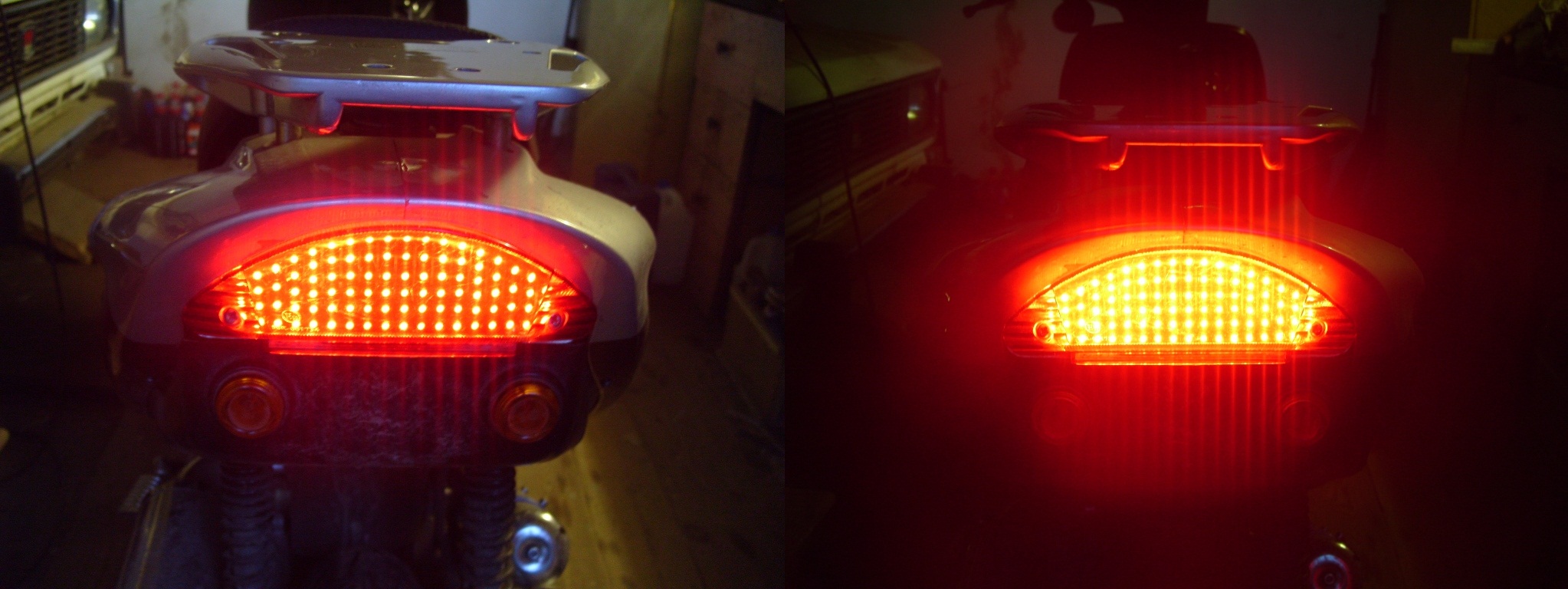

Диодный стопак по технологии описаной выше. 90 красных SMD3528 светодиодов. Шесть параллельных цепочек по 15 диодов. Габарит пол накала стоп полная яркость.

dna подскажи пожалуйста у тебя такие лампы галогеновые в стоке были,или сам сделал.И что за лампы у тебя стоят?Извиняюсь за офф.
Может светики у тебя портются от высокой температуры,кристалл светодиода не любит этого.
Обычные галогенки H4, правдо юбка отломана и выточен переходник.
Не заметил чтоб чтото испортилось, со светом езжу мало. Светодиоды портятся от перегрева когда работают, когда не работают это не так критично.
