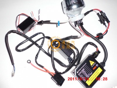

купили в Гуанчжоу 2 комплекта биксенона с "ангельскими глазками" 35W
в родную фару все установилось без проблем,
самое сложное было снять "стекло" с фары не сломав его
все работает, ничего не просаживается
цена там обошлась в 8 долларов - один комплект
Комментарий к файлу: вот сам комплект биксенон типа HID
T2IaXYXg8aXXXXXXXX_!!669601646.jpg [ 87.78 KiB | Просмотров: 8686 ]

Capone, а как с температурой и оплавлением пластика? Ставили ли вы блоки меньшей мощности?

оплавления пластика не наблюдается, греется не сильнее чем от родных ламп - линзы уже как с месяц стоят
