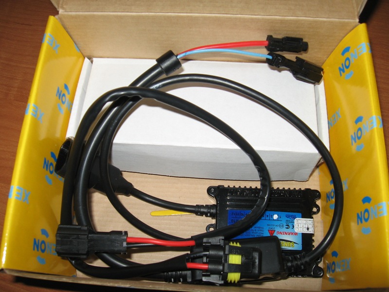

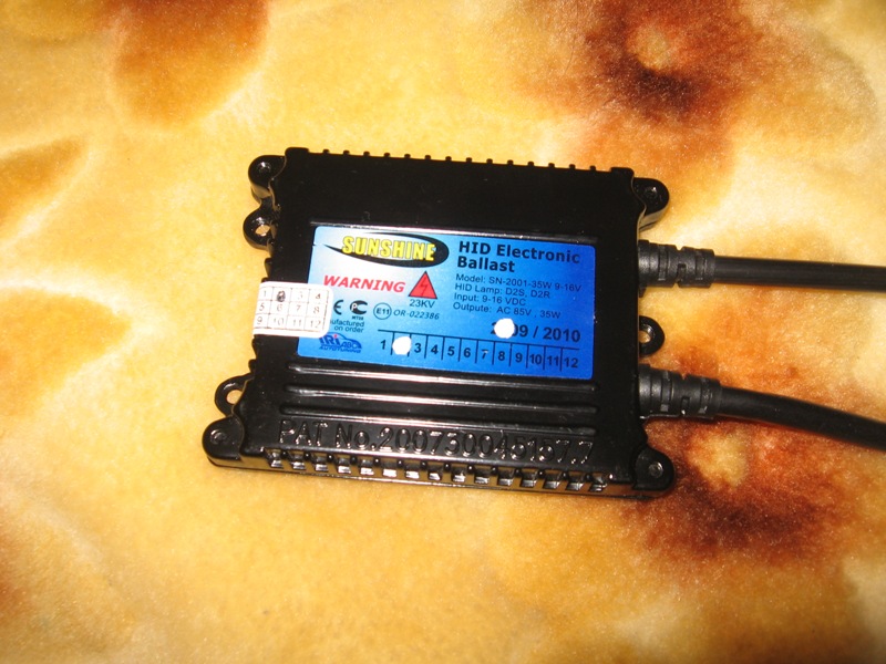

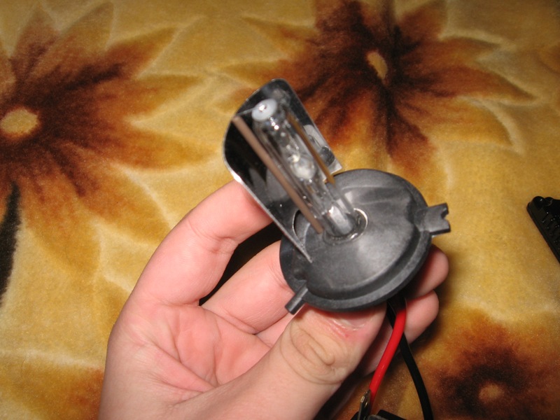

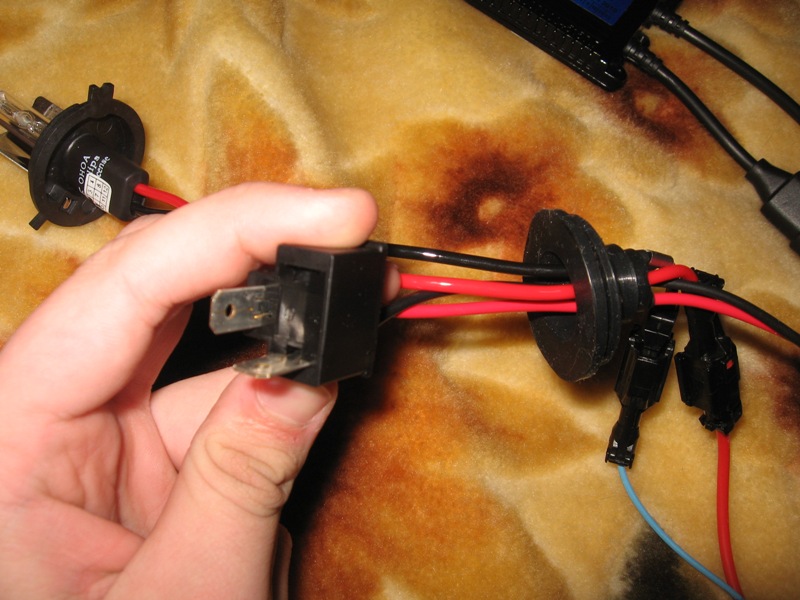

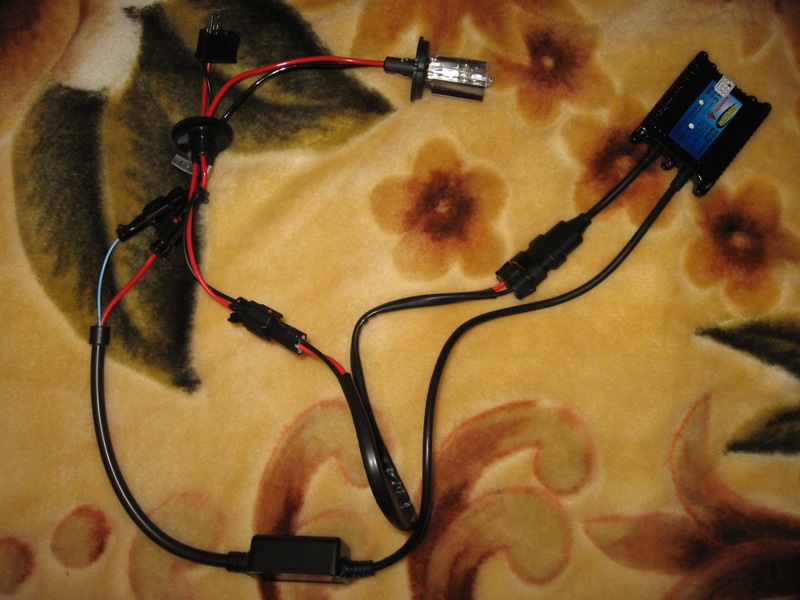

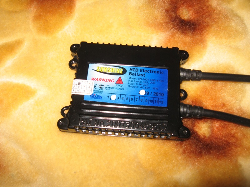

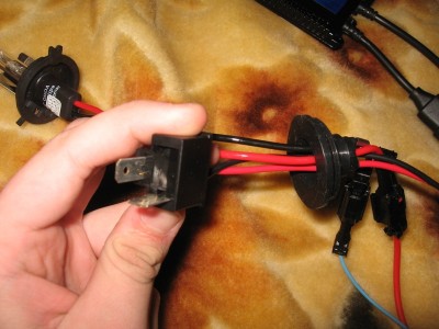

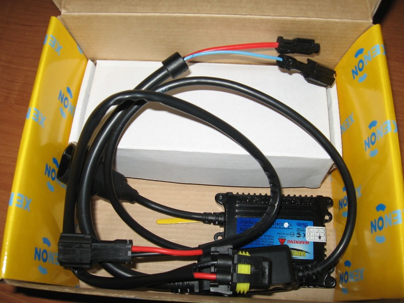

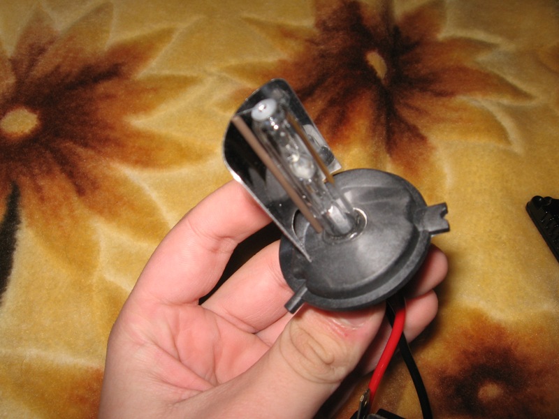

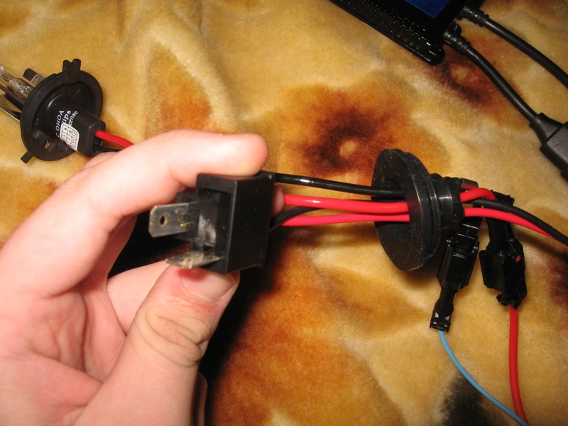

Вот купил себе комплект ксенона.
Весной буду ставить.Тогда уже и отпишусь что да как.Покупал тут http://motoxenon.ru/ Дали гарантию 1 год.
А вот и фотки самого комплекта
5.JPG [ 138.52 KiB | Просмотров: 8054 ]
4.JPG [ 137.38 KiB | Просмотров: 8055 ]
3.JPG [ 154.69 KiB | Просмотров: 8059 ]
2.JPG [ 137.98 KiB | Просмотров: 8056 ]
1.JPG [ 129.4 KiB | Просмотров: 8061 ]
