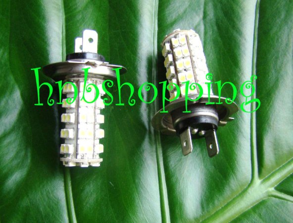

Скажите пожалуйста как можно поменять цоколь .
Хочу купить эту лампочку но она не подходит по цоколю в скутер ...
Спасибо , извините за глупый вопрос , я вообще "0" в технике :( :-[

Beksss, ЭТО выглядит как цоколь H4 без контакта для ближнего света. Соответственно, ставить такую лампу надо точно так же, как и обычную галогенку (в обычную скутерную фару - на клею и напильнике, то есть), причём пользоваться можно будет только дальним светом.
