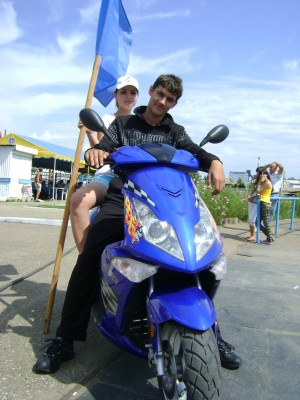

у меня вопрос... в скуте стоит линзовая оптика, лампы обычные накаливания. разве что по форме какие то непонятные... как длинные светодиоды и то ли вообще без цоколя, то ли с непонятным (разбирал летом, не помню). ближний свет бьет куда то вправо и то на пару метров... пробовал крутить болт настройки, подкладывать под лампу всякие хреновинки... результата не дало... приходится ездить на дальнем и светить встречных водителей... и то дальний тускловат... хочу сменить эту богодельню на ксенон. да вот не знаю, какие лампы подойдут под эту глупую систему *DONT_KNOW* вот фото скута спереди:

Вообще ты хоть фото Камаза сбоку размещай, а Цоколь лампы всё равно никто не увидит. :-D

ну эт я для того чтоб народ понял что за линзы... их то видно. знаю, что это не надо. просто раз уж заговорил что стоят линзы, то и показать надо, раз уж фото есть. фото цоколей нету к сожалению

Хмм... Ну конечно без фото цоколя или лампы трудно что-либо сказать... Есть вариант - установить линзы от 2110, они под лампы H1, для них есть ксенон без переделок. А у тебя обе линзы сразу светят или одна ближний, одна дальний?

Если фара светит в бок, то ксеноном тут тоже не поможешь, он аналогично будет светить вбок. Нужно разбирать фару и менять угол крепления линзового блока, чтобы он светил куда нужно.

Если действительно вбок, то проблема механическая и решается соответственно. Просто у меня, когда я загнал ксенон H1 в свой H4 цоколь, фара светила только по краям, а в центре дороги было тёмное пятно. Проблема решилась установкой лампы в фокус отражателя текстолитовой прокладкой.
