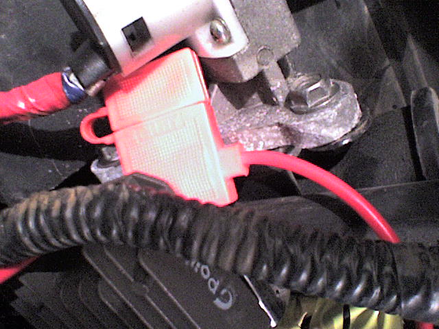

конти писал(а):
Сгорают от высокого напряжения, предохранитель помогает от замыканий, тоесть высокого тока.
Могу успокоить, ещё ни кто не жаловался на сгоревшую сигналку от перенапряжения.
Спасибо.. значит не буду заморачиваться данным вопросом..

Аллочка
Прошу простить, запутал.

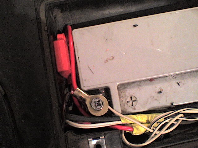

Предохранитель важен и должен стоять на каждом дополнительном потребителе.
Поставь пожалуйста предохранитель рядом с батареей там он важнее чем на сигналке.

конти писал(а):
Аллочка
А на прикуриватель тоже поставить? запитан от аккумулятора..

Аллочка
тоже. 30А.

Эпикуреец писал(а):
Аллочка
тоже. 30А.
спасибо так и сделаю..

Аллочка

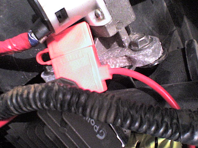

Только предохранитель прикуривателя подключай к клемме реле стартера (там где (+) АКБ подходит толстым). Будет отдельная всегда работающая цепь. Через него и заряжать аккум можно будет.

Эпикуреец писал(а):
Аллочка
Ужс(( А я уже провела провода на прямую от аккумулятора к прикуривателю (я его и установила только для того чтоб при зарядке не разбирать пол).. На прямую заряжать не будет?

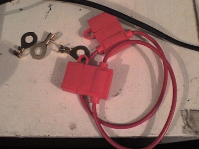

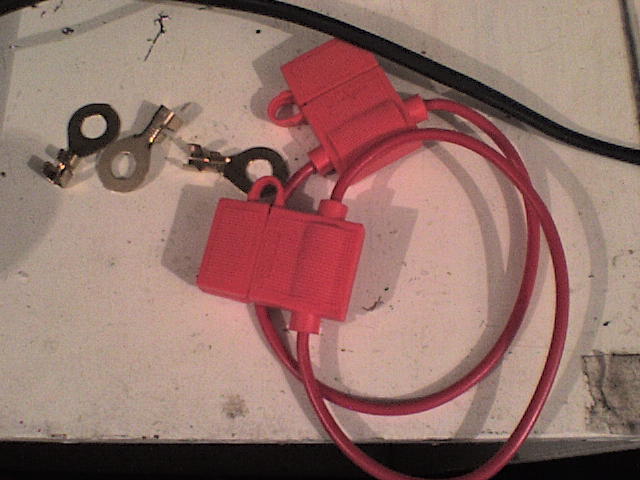

Это одно и то-же,просто под гайку реле удобнее. Только предохранитель поставь обязательно. Ибо если ребенок вкинет туда 10копеек, будет много дыма (у меня было такое, предохранитель спас).
все поставила.. спасибо..
