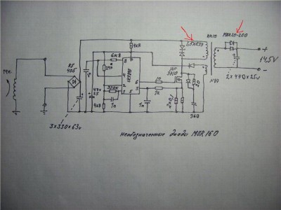

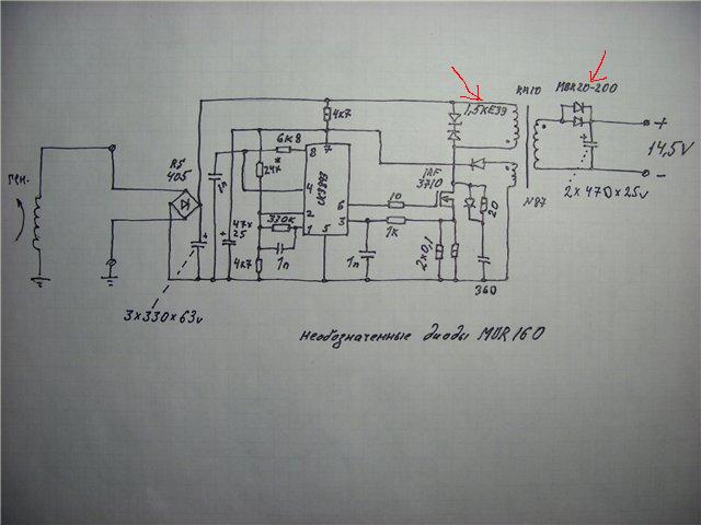

Добрый день, уважаемые форумчане.
Подскажите, пожалуйста, маркировку деталей (обозначены красными стрелками) на схеме регулятора Avel`я
по левой стрелке - это супрессор, маркировка как на схеме
по правой стрелке - это диоды с барьером шотки, маркировка тоже правильная

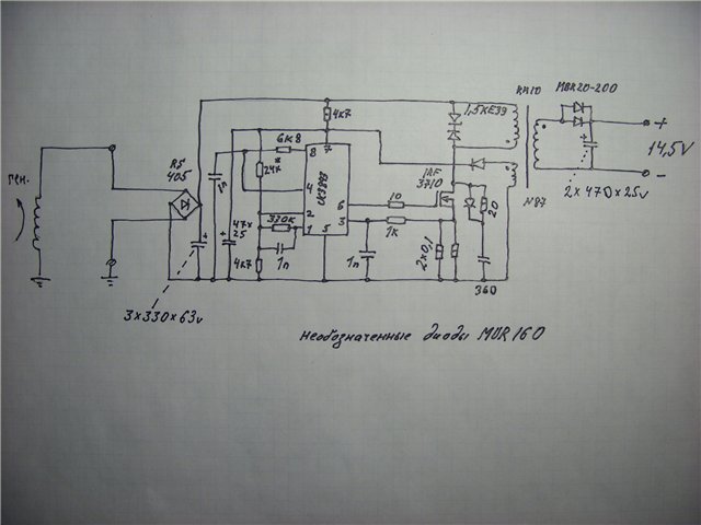

Ребята, извиняюсь за оживление старой темы, но есть вопрос. Кто-нибудь собирал преобразователь от Авеля? Провод какого диаметра нужен для обмоток трансформатора? Схему прикрепляю, а то в прошлых сообщениях она уже пропала.
