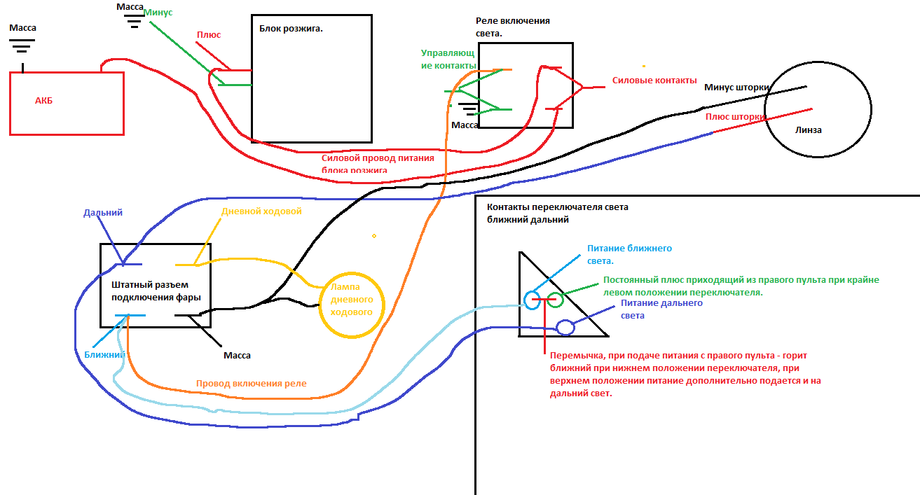

Сделал полностью все функции света, ближний, дальний, дневной ходовой.
Свою схему прикрепил, она конечно корявая но основные моменты там описаны и если рассматривать ее последовательно, а не все сразу, то все понятно.
Стоит отдельно акцентировать внимание что в моем переключателе была функция моргания светом, в ней тупо плюс замыкался на массу, КЗ...этот элемент был удален из переключателя...
