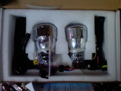

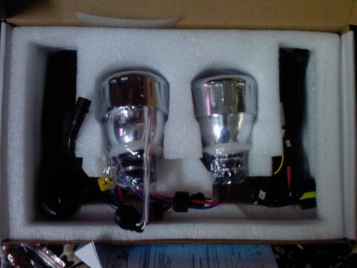

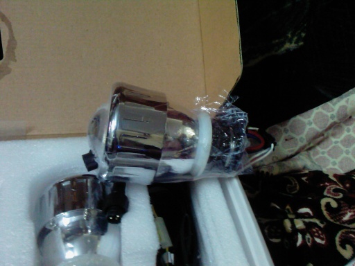

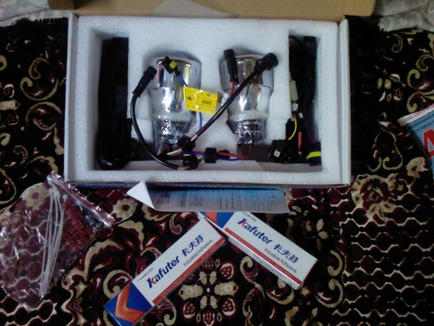

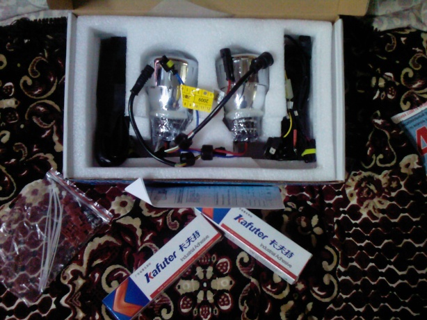

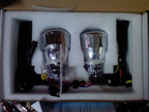

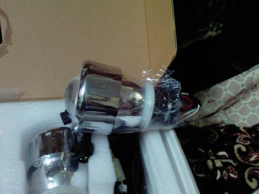

Ну в итоге не выдержал, и приобрел сей дева. Брал без блоков, один у меня есть. Так как в ближнем уже вкорячен ксенон. Ну и естественно опробовал :-D , ток холодно на улице, руки отмерзали и не сфоткал. Но на первый взгляд супер, свет ровный и можно почти на линзу смотреть. Комплект притарил домой. Надо снимать фару и вкорячивать. Хочу оставить правая ближний, а левая дальний.
Но тут в соседней темке есть инфо про более слабые блоки, Так можно и две активных фары оставить.
Photo-0004.jpg [ 128.25 KiB | Просмотров: 5272 ]
Photo-0006.jpg [ 60.24 KiB | Просмотров: 5272 ]
Photo-0005.jpg [ 60.78 KiB | Просмотров: 5272 ]

Я так понял ты просто лампы ксеноновые купил? Без блоков? У них стандартные два разъёма от каждой лампы под ксеноновый блок розжига? Сначала подумал что они идут с блоками розжига и хотел спросить о токе потребления...получается их можно подключить к 15Wатному блоку розжига?

Нельзя!
Что бы тебе не говорили - это фантазии!
Изначально разные внутренние сопротивления ламп, разное напряжение питания и розжига.

А к камим блокам тогда подключаются эти лампы на фото?

По поряду.
1. обошлось в 4тр. без блоков, они у меня есть(подходят обычные). Контакт есть и достать по этой цене можно еще, но не могу дать во всеуслышании, если, что в личку отпишу.
2. это линзы с лампами и проводкой. контакт под обычный блок.
3. А вот тож хочу попробовать. только на 20W блоке, а вдруг пойдет. Можно будет обе лампы гонять одновременно...
Купил линзы 1 поколения. Сами продавцы сказали, что имея руки, за 10 минут линза дорабатывается и светит не хуже 3 поколения, а стот 4, а не 8тр. Ссылку на доработку повторю. http://www.bihalogen.ru/page.php?31
Два тонких блока 1600р у них.
Вечером пойду в гараж опробовать девайс, уж очень на глазки охота посмотреть.
Обычные это для тебя какие?
На 21Wатный блок тоже многовато будет, там ток потребления у двух фар будет около 5А

ну да. обычные 35 ват.
поговорил с продавцом, если 20ватка блок и потянет, то процентов на 40 мощь потеряется. а то и не вытянет. Можно одну на ближний, а одну на дальний, но шоб ближний не гас, с дальним долго не гоняешь.
