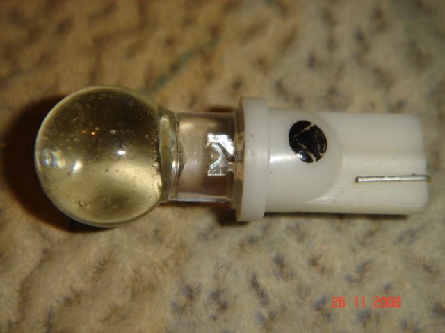

В общем, решил на своего пыжа сделать светодиодную оптику, благо ксенон (какой-никакой :-D ) уже стоит. Начну с стоп-сигнала/габарита. Хочу не лампочки, а вкладыш в рассеиватель, поэтому ставить буду много света. Габаритный огонь я думаю сделать на простых 5мм светиках, благо на местном радиорынке их полно, 5р/штука, штук 20 впихнуть - самое оно будет. А вот стоп-сигнал я хочу очень яркий, стекло у меня не родное, а тюненое, SSP, тонированное. Из мощных светиков у нас только один - 175 рублей, 120 мА, больше ничего неизвестно. Выглядит примерно так:
Вопрос - подойдёт ли такой "глазище" как стоп-сигнал или он излучает чересчур направленный пучок света?

Если светодиод именно такой как на картинке, то это широкоугольный светодиод с углом рассевания 120-180 градусов, точно не скажу...
De_Mon строил себе стоп-сигнал на светике типо такого,я ему када в командировке был - купил такой светик в подарок...получился стопак у него довольно зачотно...дето есть на форуме тема, тока не помню де...надо искать...

У демона стоял светик кажись на 140 градусов и мощностью 1 ватт...
Дима говорил, шо светит класно...
НУ в принципе я думаю так же ярко он один светить не будет, но здаётся мне шо днём показать стоп хватит...
У меня на стоп стоит 8 широкоугольных и 9 60-градусных светиков и видно отлично...
Как я всегда говорю - нужно выбрать оптимальный способ решения поставленной задачи...
Ведь смещение светика в коллиматоре на +- 2 мм может дать совершенно неожиданные результаты...
