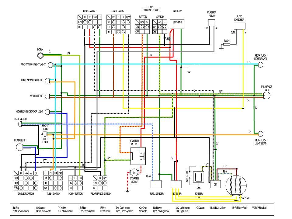

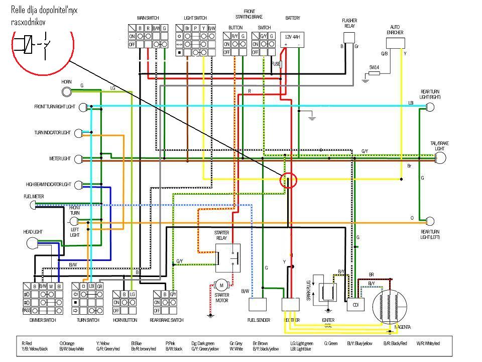

Вот как я себе это представил.
Präsentation1.jpg [ 115.14 KiB | Просмотров: 5624 ]
Präsentation2 Drehstrom.jpg [ 106.94 KiB | Просмотров: 5624 ]
Präsentation3 Drehstrom.jpg [ 113.63 KiB | Просмотров: 5625 ]

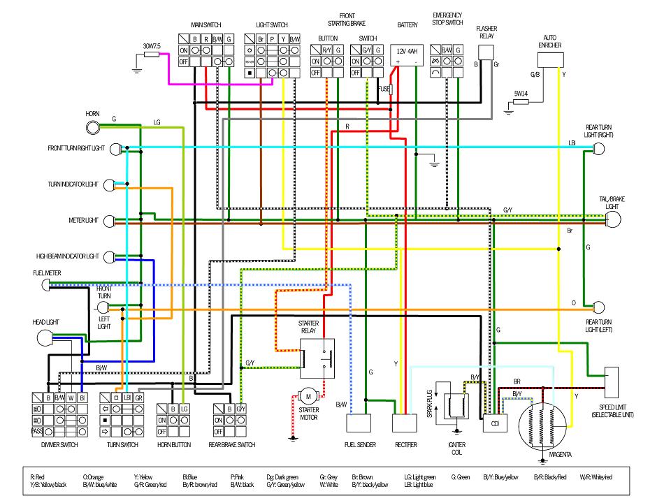

Lignon, вот схема, построить я ее ни как не могу, твою идею можно попробовать воплатить
