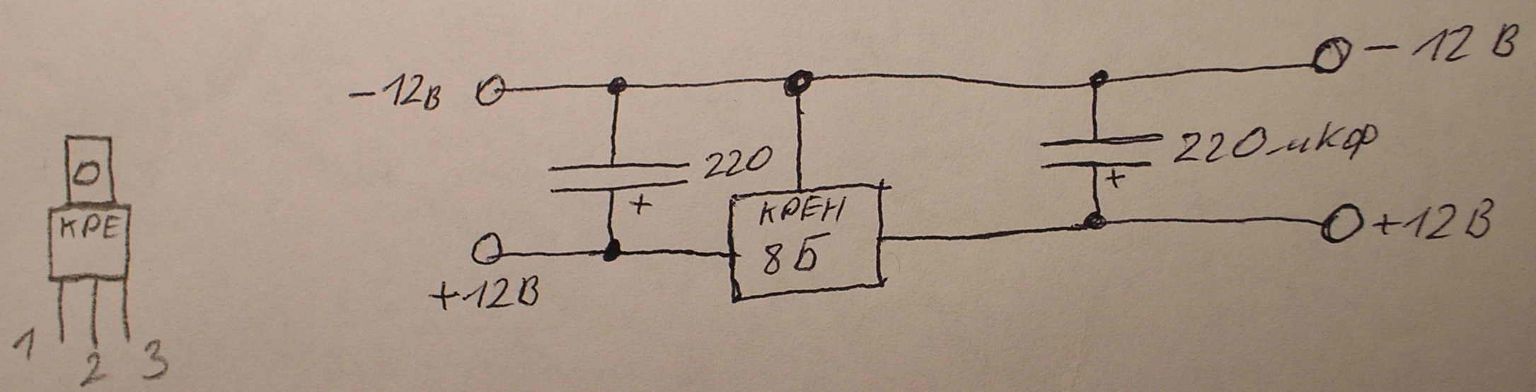

Какик канденсаторы поставить в эту схему? Подойдут ли такие 220мкф 35V?
Подскажите,спасиб...
