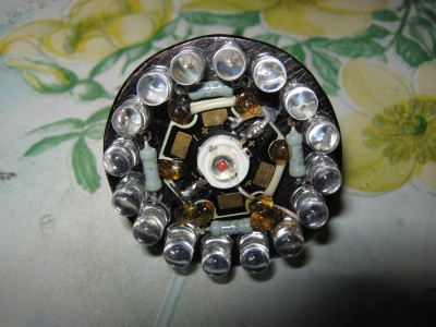

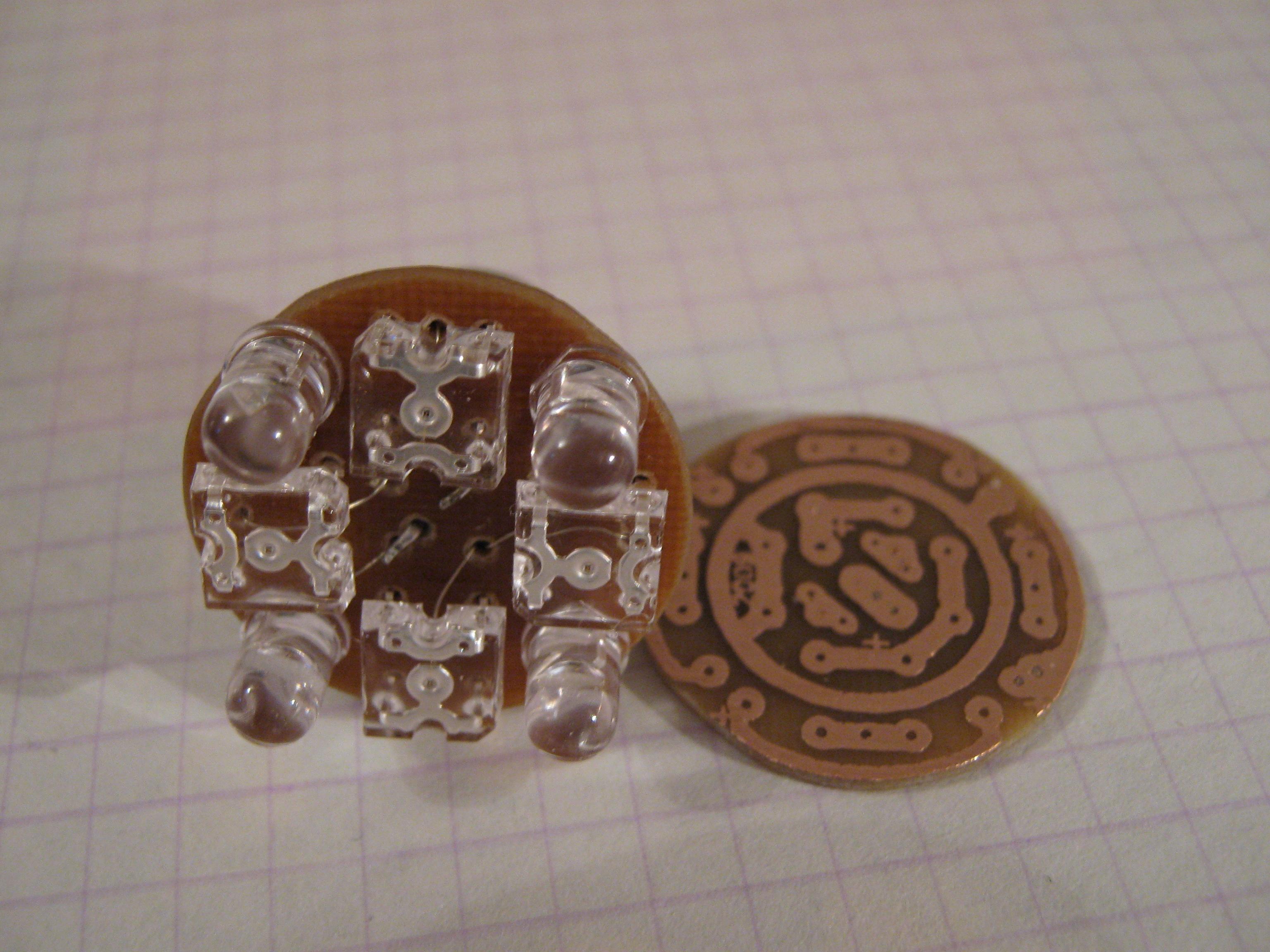

Выкладываю на форуме свои творения стопаков и поворотников в виде печатных плат к программе LAYOUT 5.0 , на ярких светодиодах. Надеюсь, тем кто держит паяльник в руках уверенно, они придутся кстати... Всё мною опробованно,

Тут только файлы к программе, сама программа есть в инете, можно скачать, она весит примерно 15 мегабайт... Скоро постараюсь выложить фото готовых ламп, из тех, что остались...

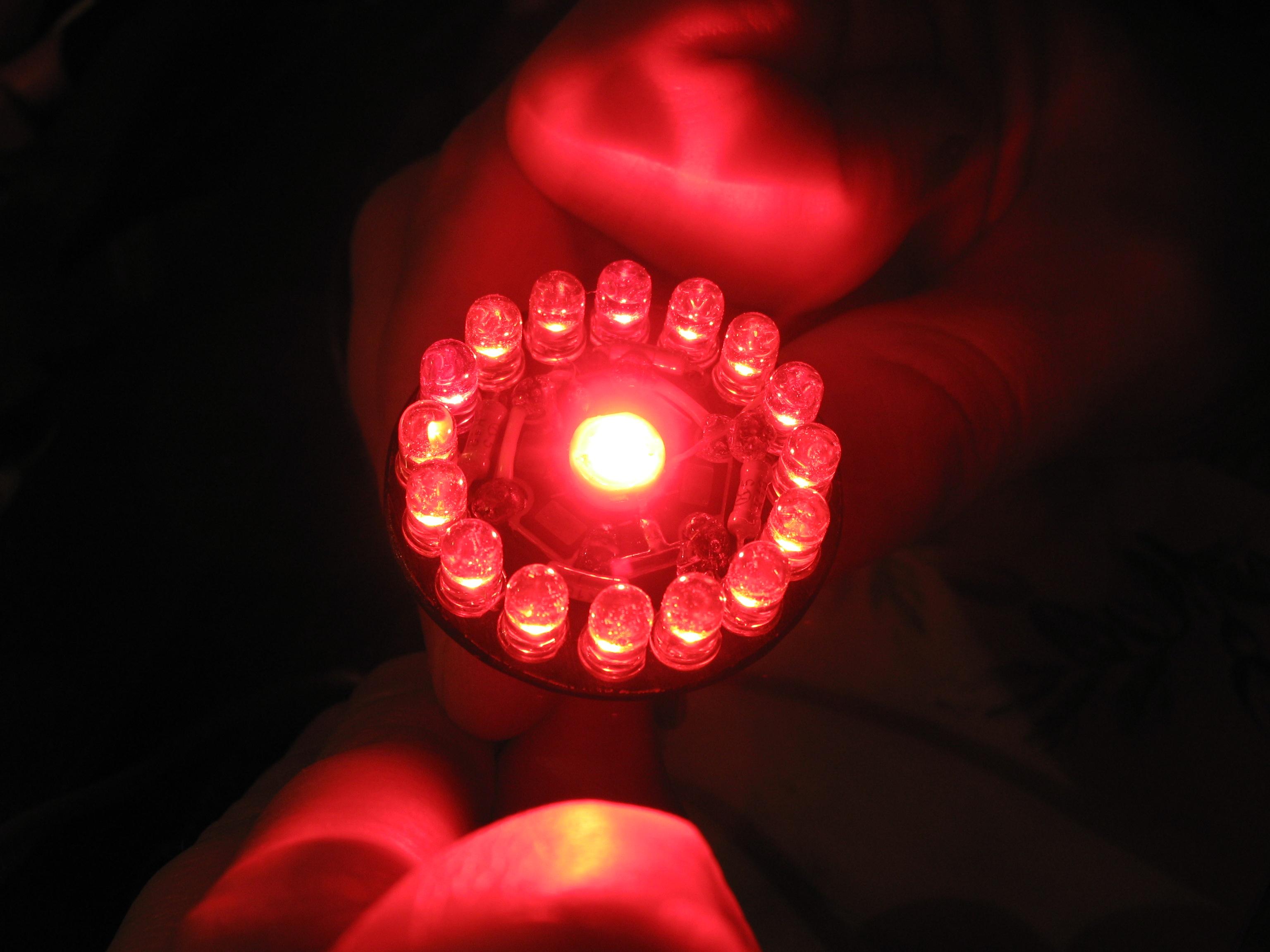

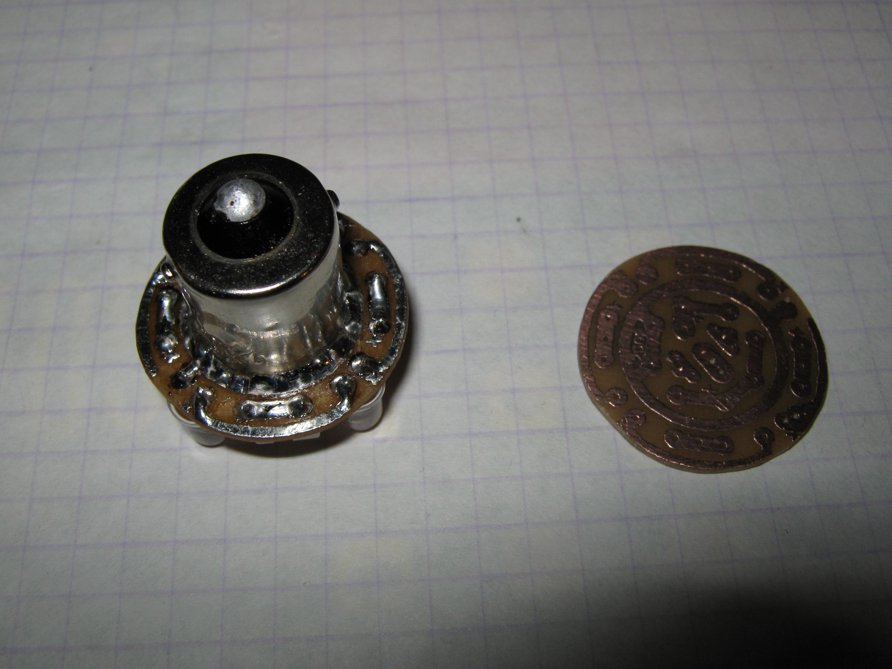

IMG_0292.jpg [ 694.28 KiB | Просмотров: 7523 ]
IMG_0293.jpg [ 512.48 KiB | Просмотров: 7517 ]

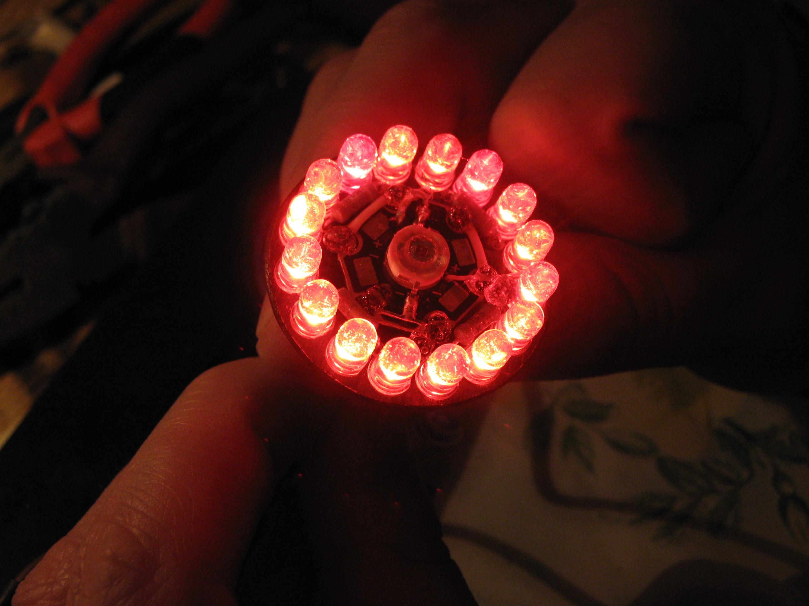

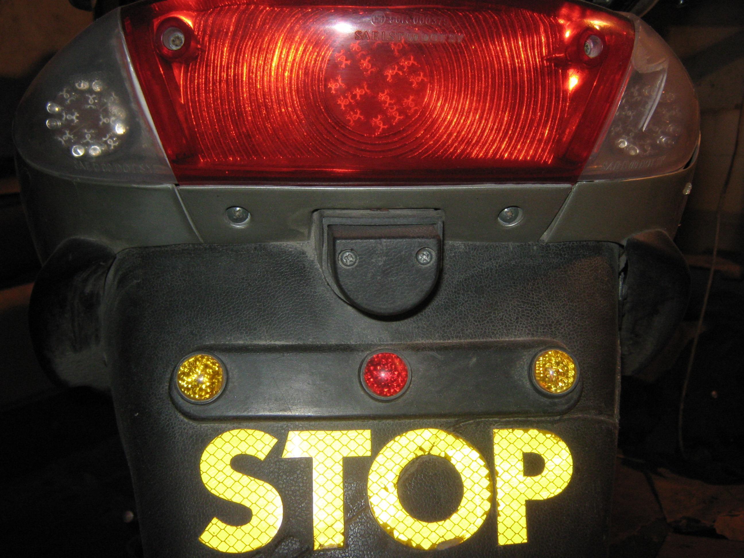

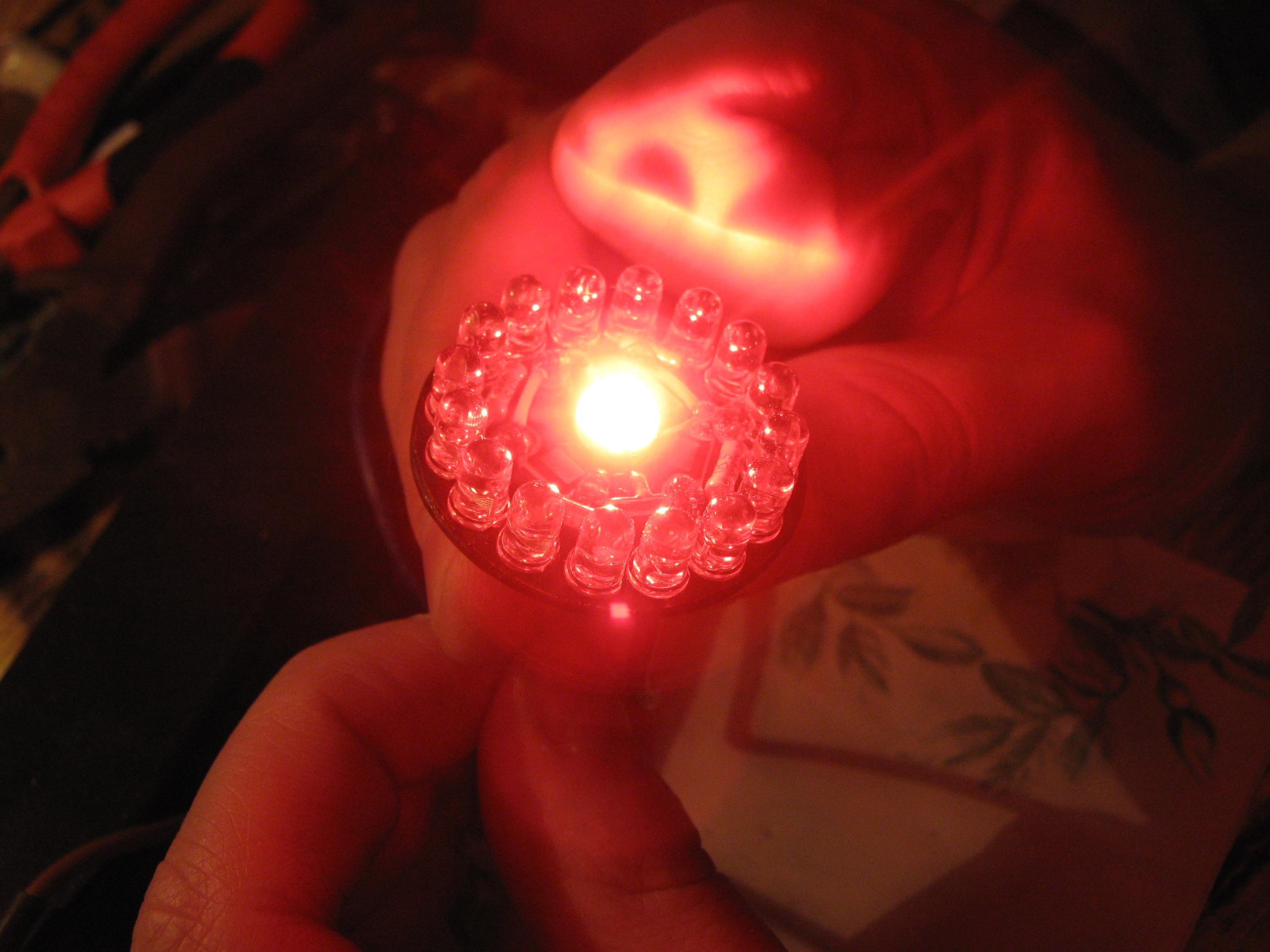

вот как это выглядит при включении... =)))
IMG_0294.jpg [ 507.81 KiB | Просмотров: 7517 ]

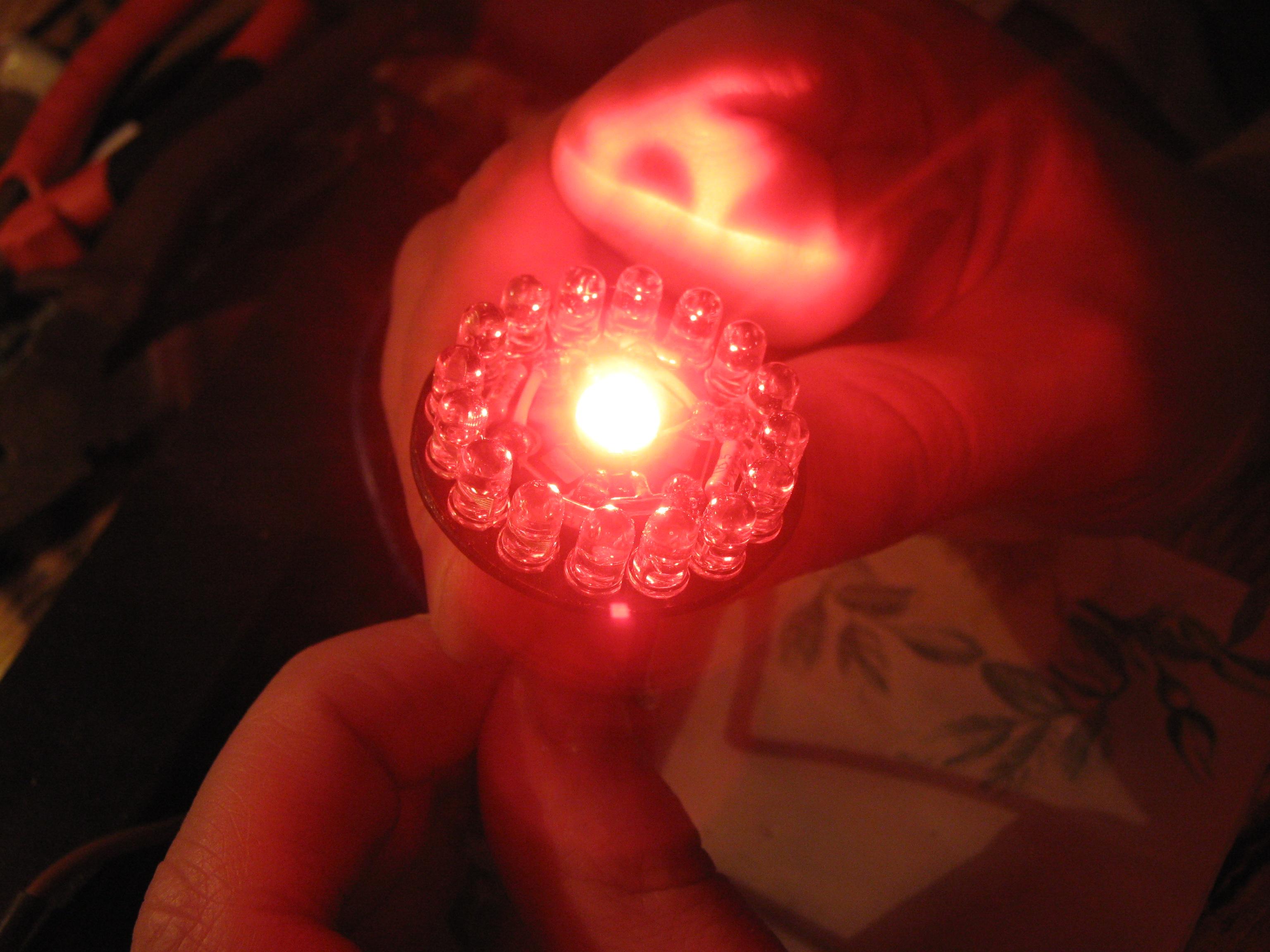

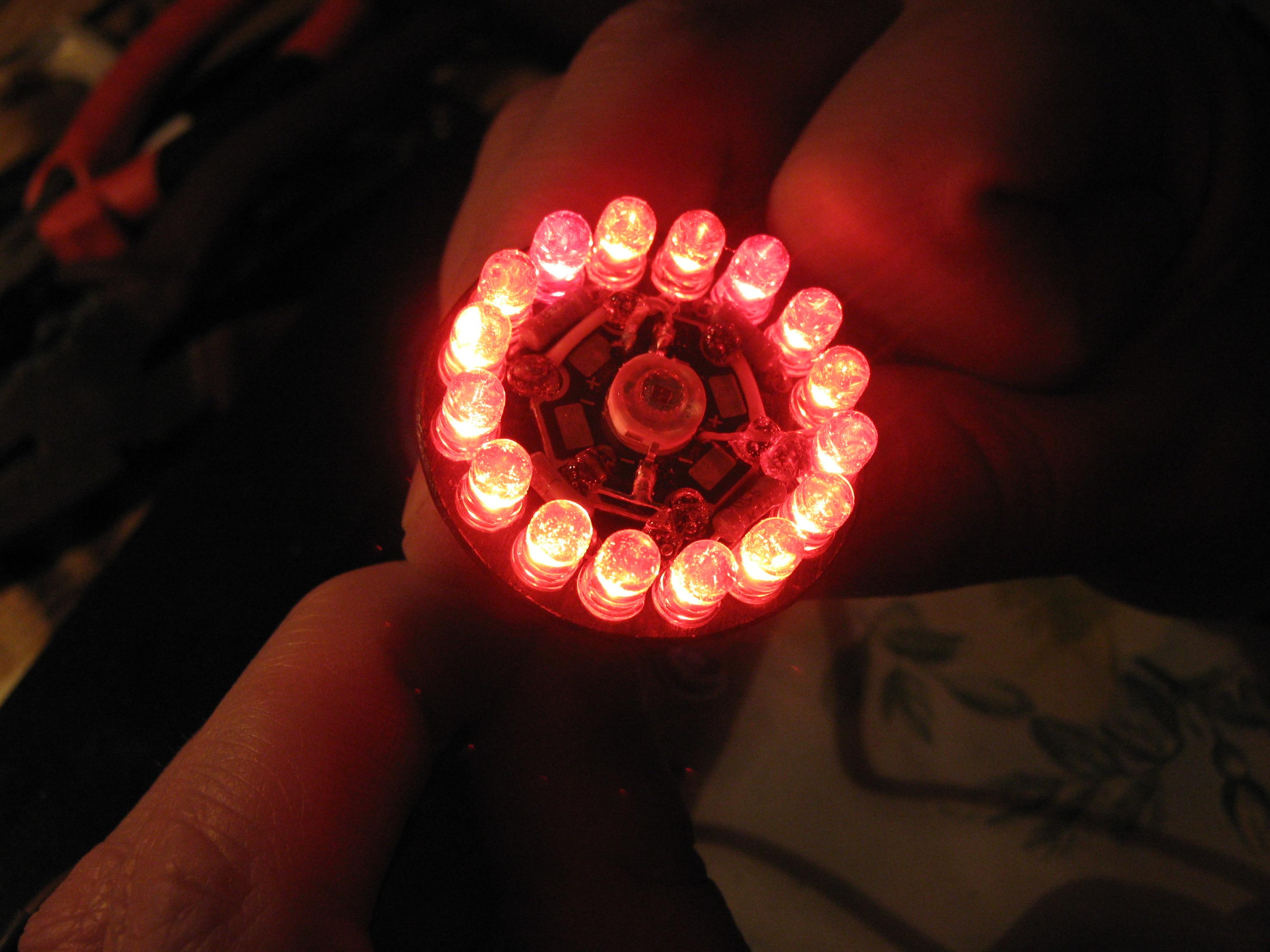

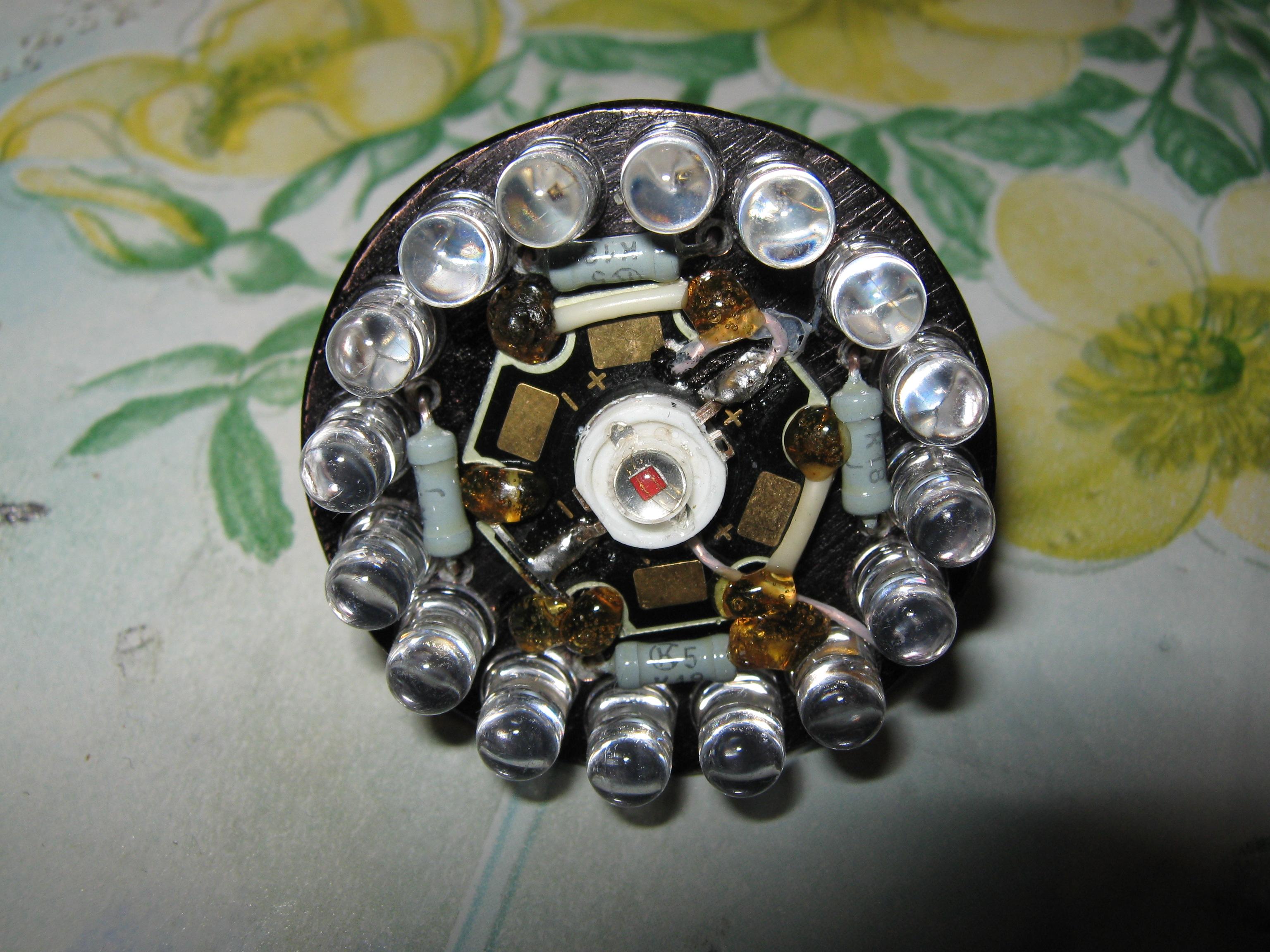

По кругу - габариты направленного света 2,5 Kd 20 mA, в центре - 1W 350 mA 25 Kd 120 гр. В стопаке светит ярко, хорошо видно в солнечную погоду, не слепит... =)))
IMG_0295.jpg [ 357.17 KiB | Просмотров: 7517 ]

Классно смотрится, а они ярче родной лампы светят?

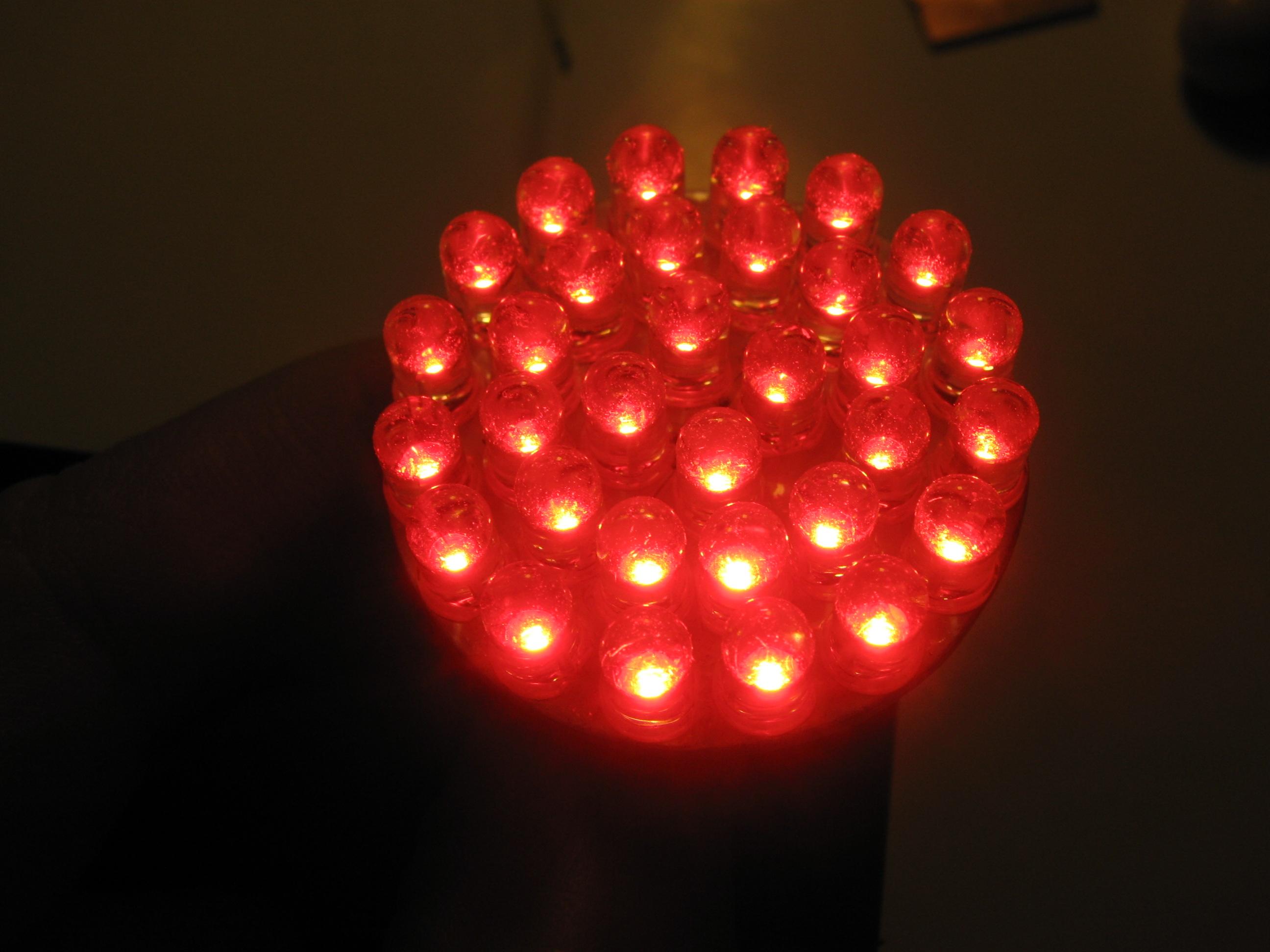

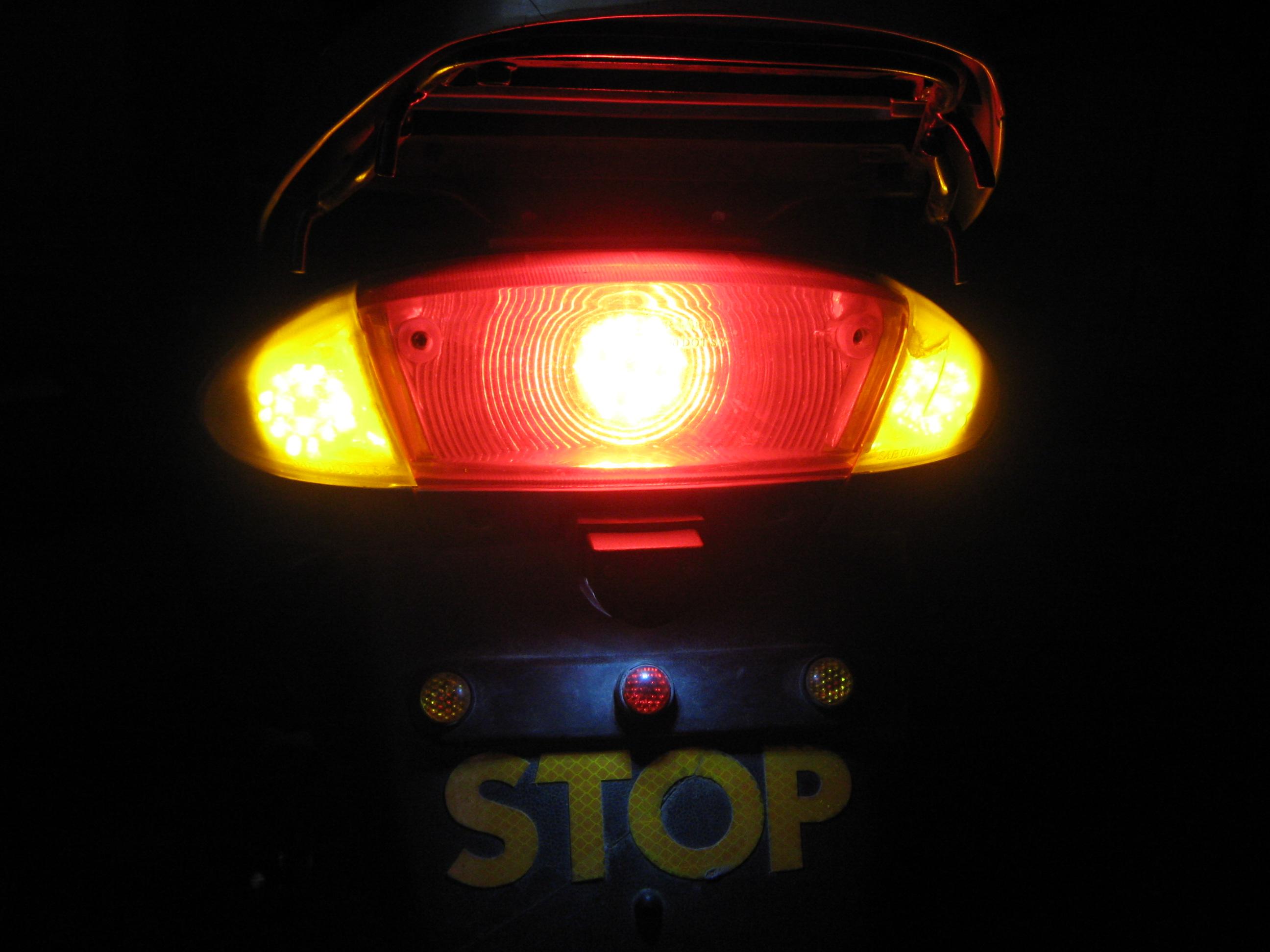

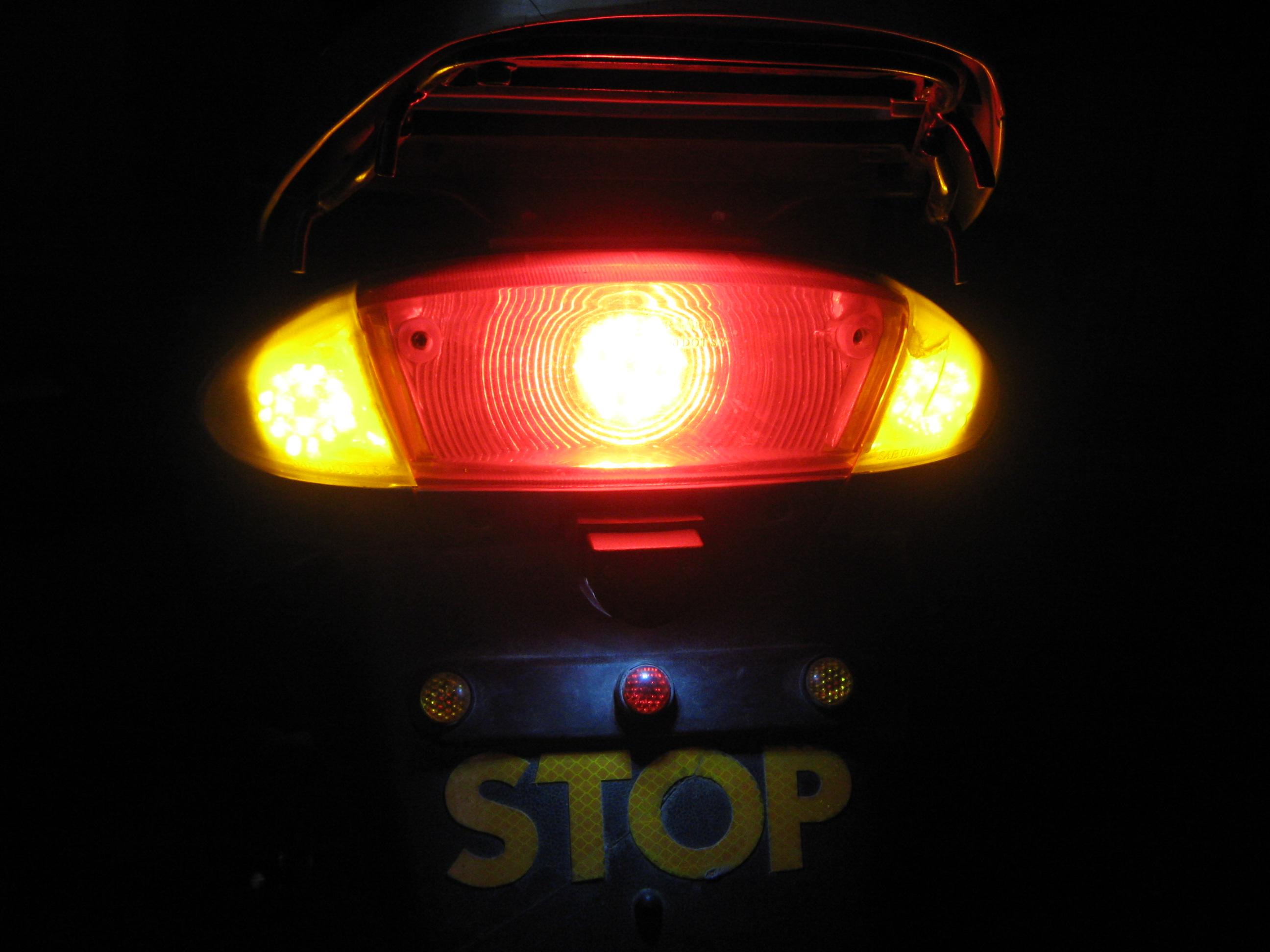

Яркость вполне достаточная, всё зависит от применённых светодиодов, направленного или рассеянного света по окружности, и светоотдачи центрального светодиода! =)))
Комментарий к файлу: Поворотники и стопак, вид в ночное время!
IMG_0518.jpg [ 272.92 KiB | Просмотров: 7500 ]

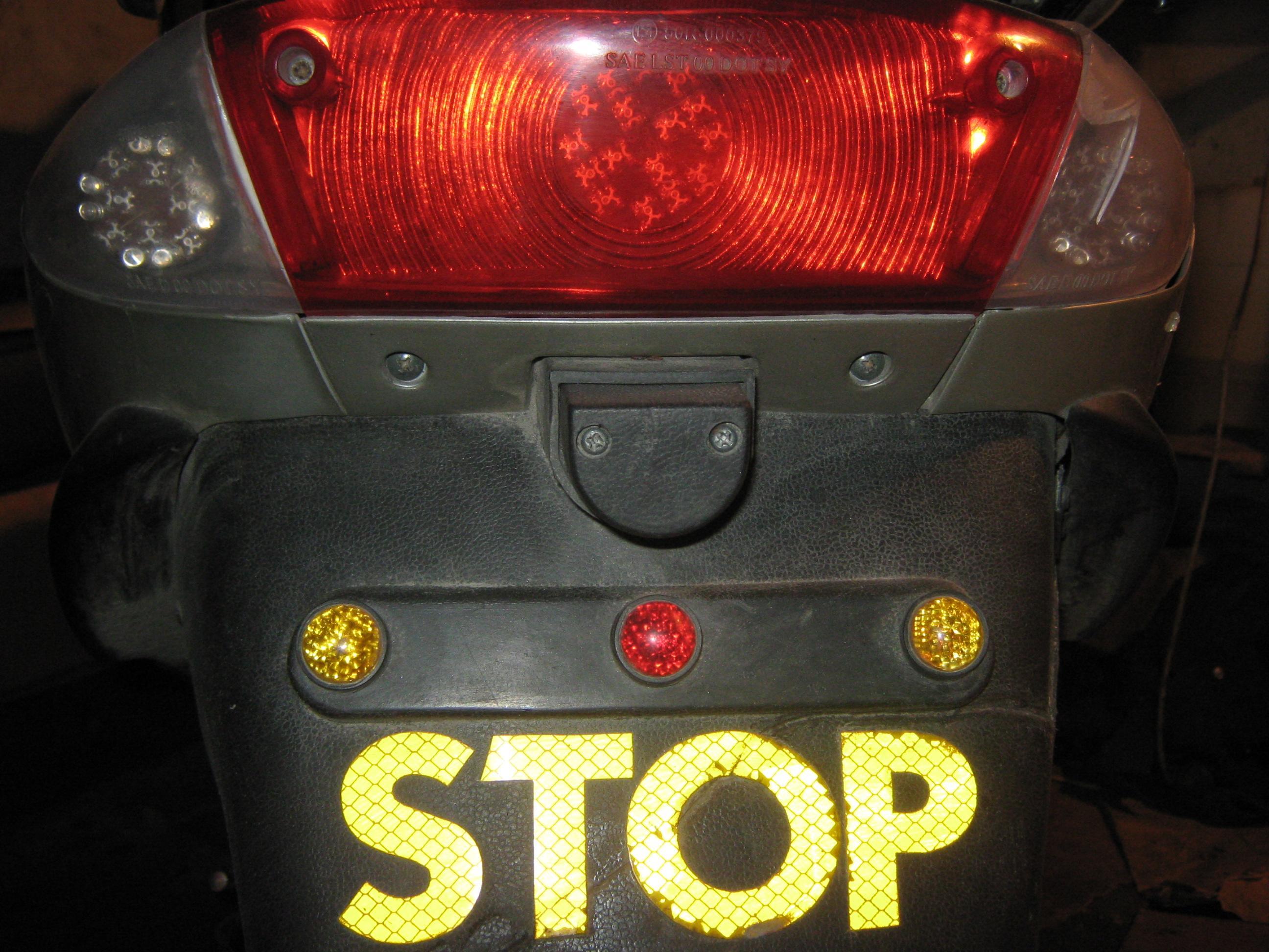

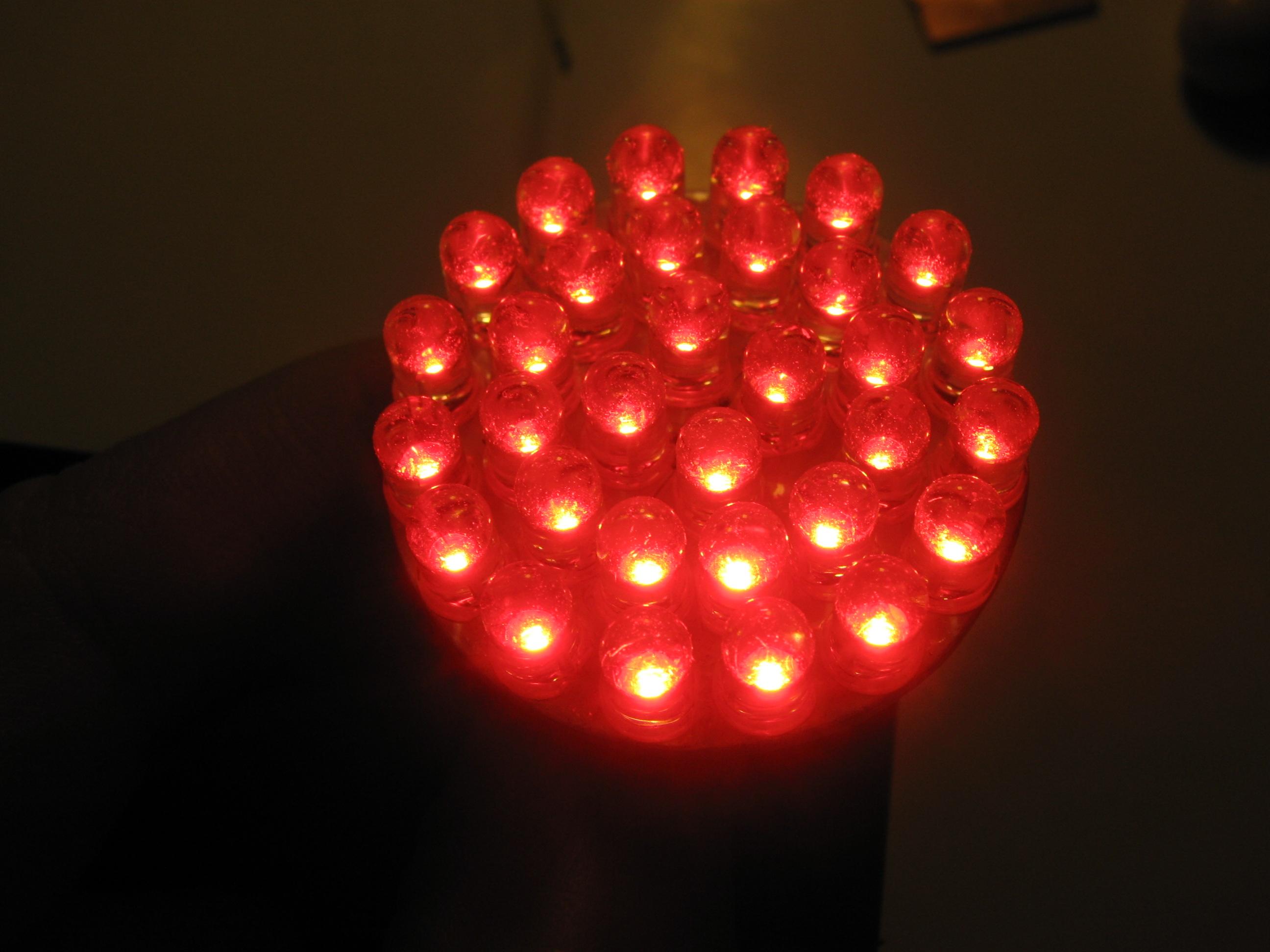

Комментарий к файлу: А тут стопак у меня стоит на светодиодах пиранья, яркость супер!!!
IMG_0519.jpg [ 572.82 KiB | Просмотров: 7500 ]
Комментарий к файлу: Стопак на 5mm красных светодиодах. Смотрится красиво.

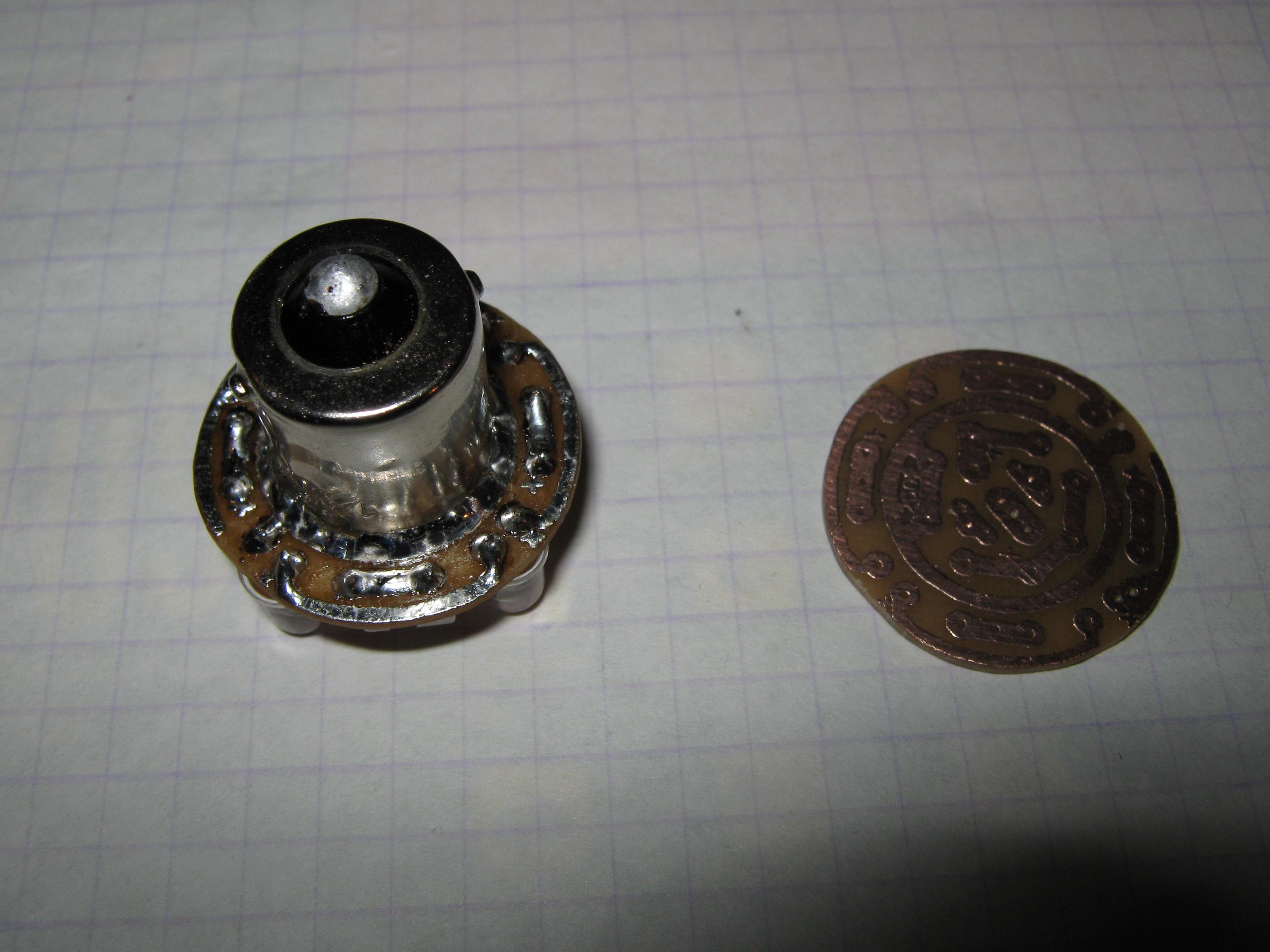

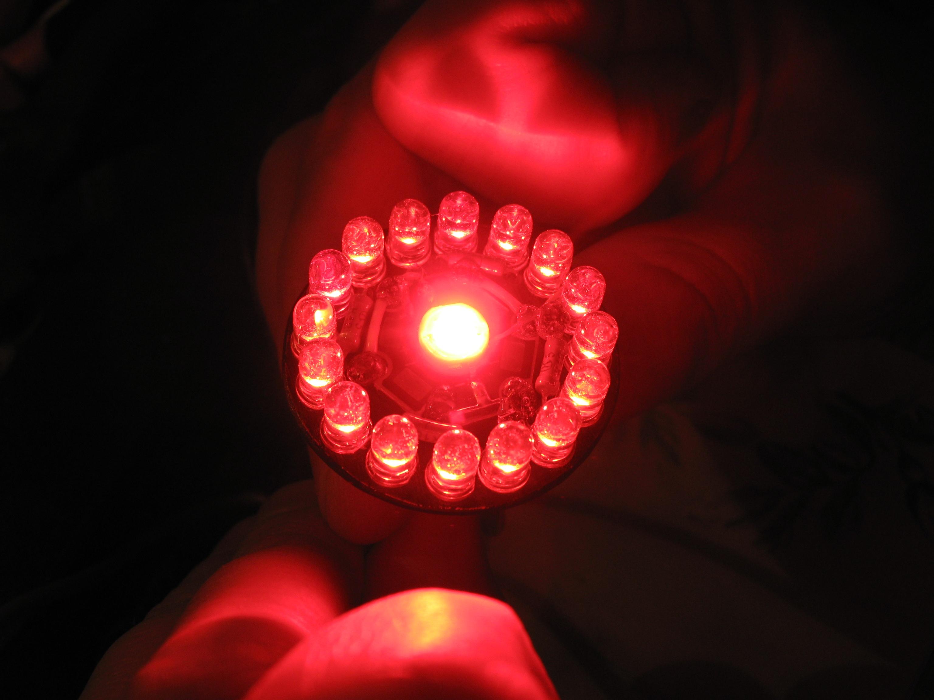

Это светодиодная лампа в поворотники задних фонарей, желтого свечения...
IMG_0249.jpg [ 499.33 KiB | Просмотров: 7517 ]

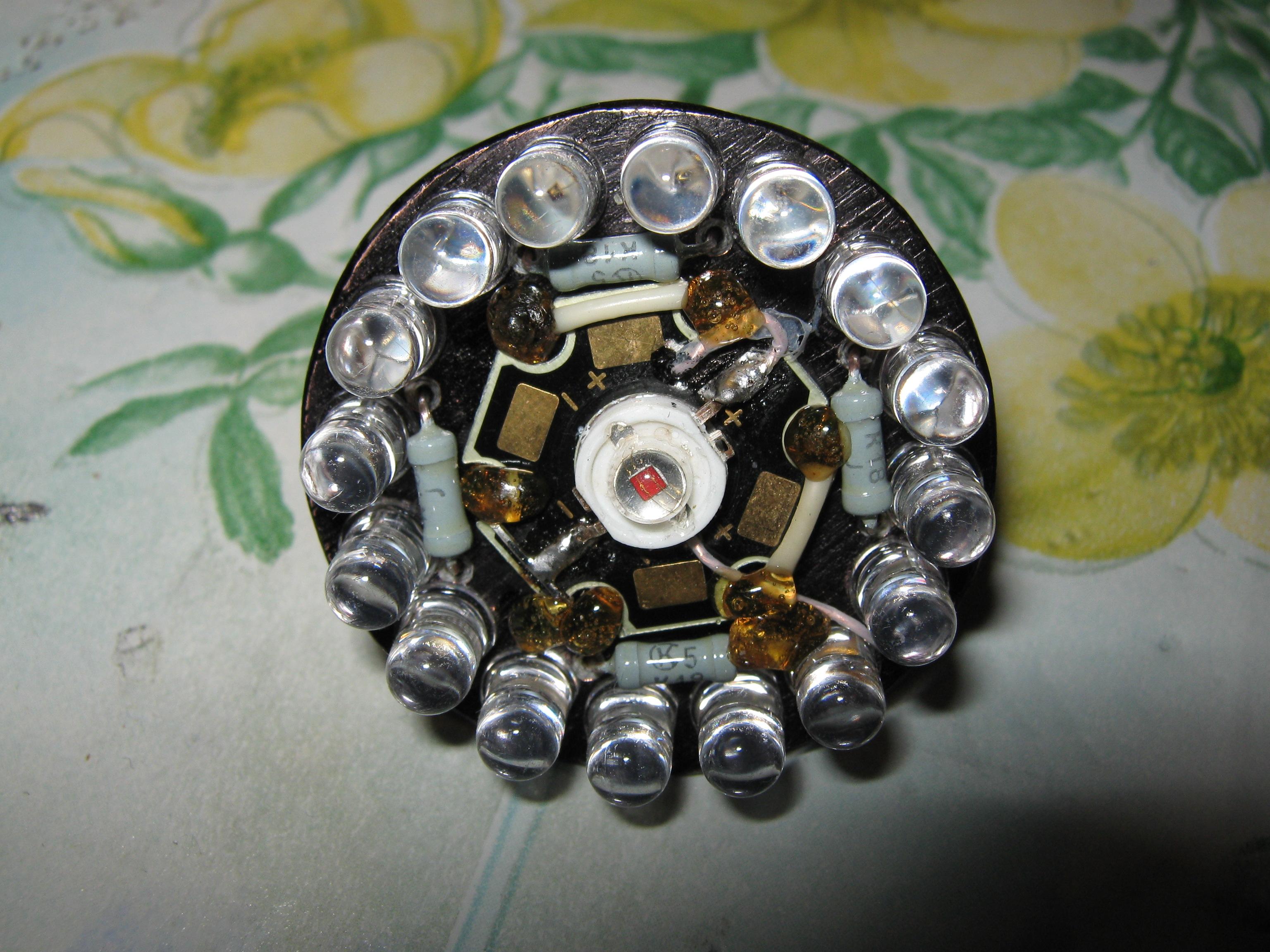

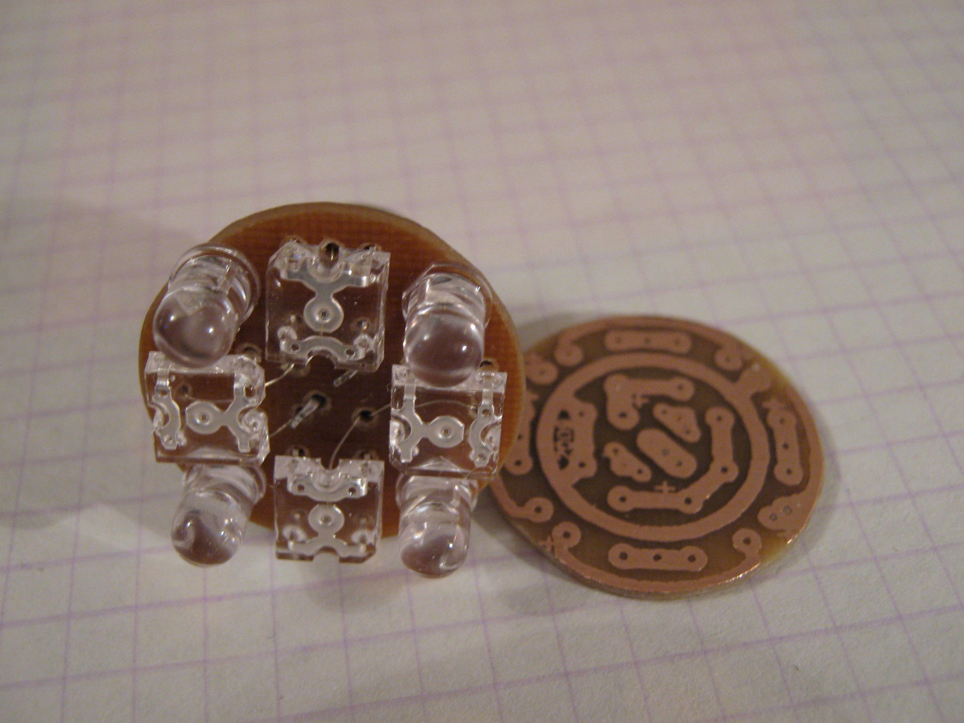

На сетодиодах 5 мм 4,5 Kd 2.2V 20 mA, и пиранья 4,7 Kd 2.6V 70mA...
IMG_0252.jpg [ 592.29 KiB | Просмотров: 7514 ]
