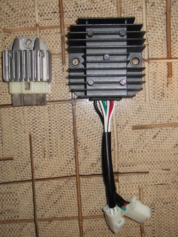

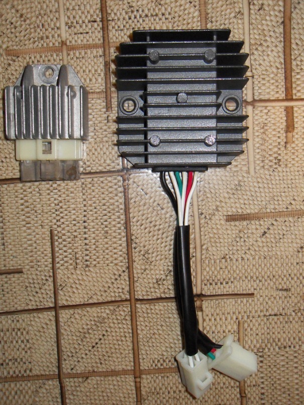

Привет всем)Купил я реле регулятор 6 контактный потому как 5 контактных не было вообще...
Вот собственно такой у меня реле регулятор
y_67962113.jpg [ 221.71 KiB | Просмотров: 10098 ]
Прочитав статью по переделки,понял что зря купил РР...
НО на honlingzakaz используют такой же реле регулятор, и сразу возник вопрос если нельзя переделать сеть скутера на постоянный как здесь,то получается я могу переделать как там...
Ну а если с таким РР можно переделать как и здесь,то как переделовать?

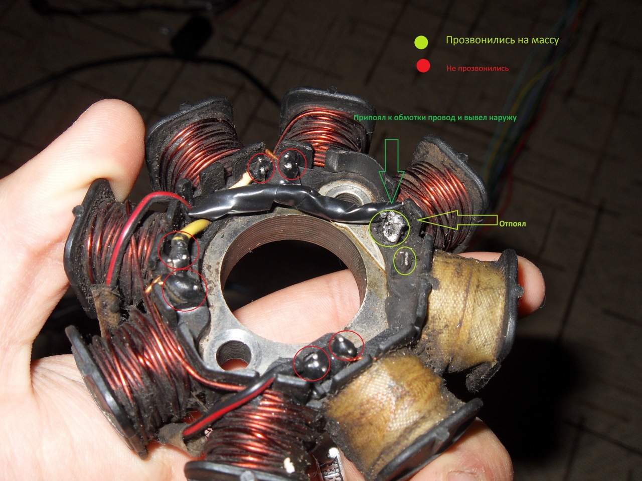

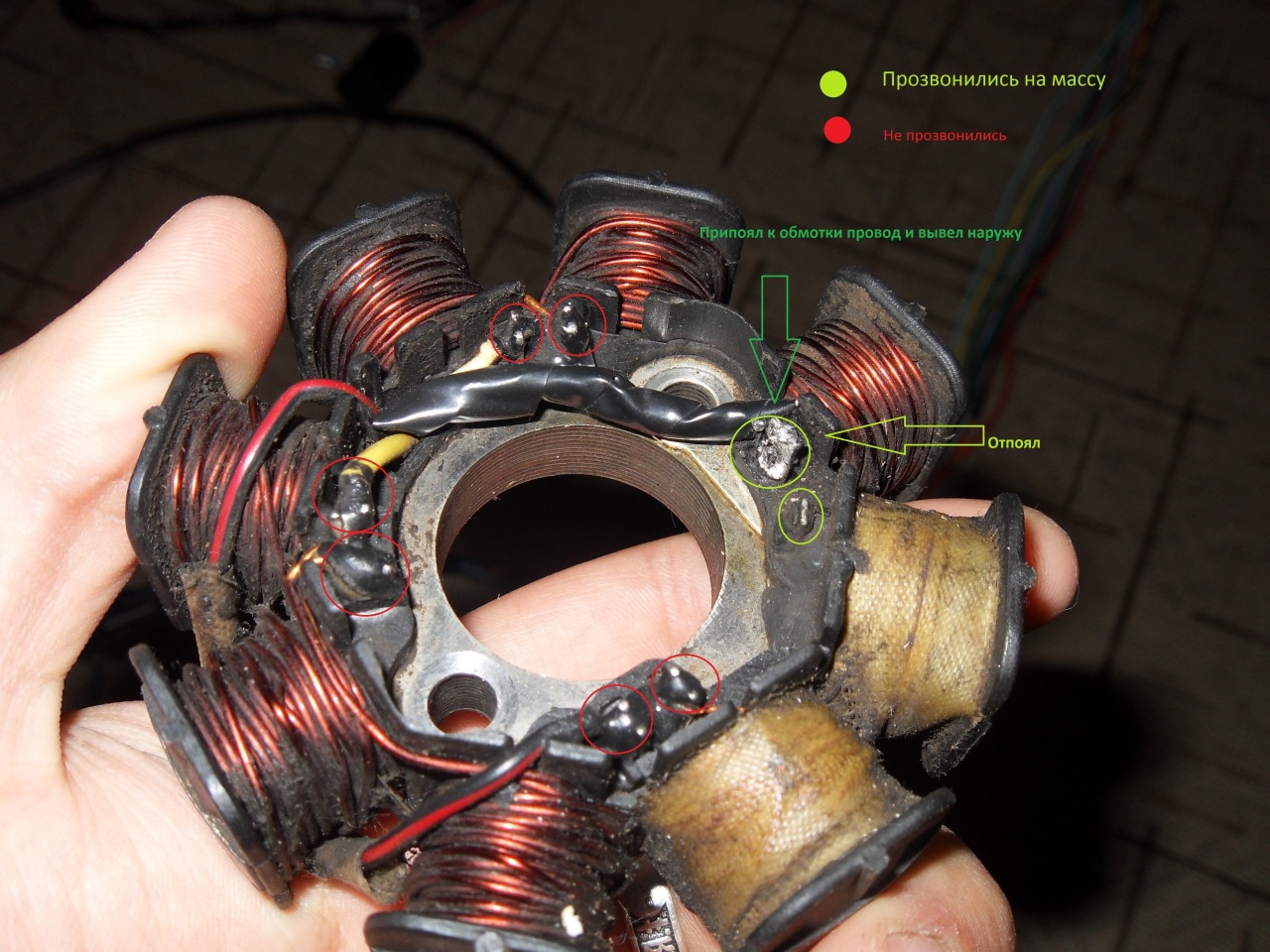

И вот еще правильно я все сделал со статором?
 Заголовок сообщения: Re: Cеть скутера на постоянный ток,нужна помощь.
СообщениеДобавлено: 04 Май 2011, 06:26
Вадим163
Непонятен вопрос.
Ты что-то новое хочешь услышать?
Желаешь переделать как тут описано, читай тему.
Желаешь сделать как онисано на сайте хонлинг заказ - читай там.

А что тут неясно, регулятор 3 провода одного цвета это 3 фазы, белый с генератора и отпаяный, к нему желтый припаяли, цепляй на 2 белых на РР. С РР красный+черный выход +, зеленый корпус -. красный цепляем на замок.
Да да да, вычислили что белый - конец силовой обмотки, желтый это отвод для схемы регулирования стокового РР, будет не нужен вобще. И у нас получилась схема такая же как в хонлинг-заказе. :)

Используй одну фазу а не три, будет так же работать.
