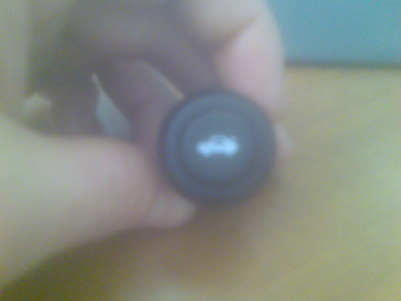

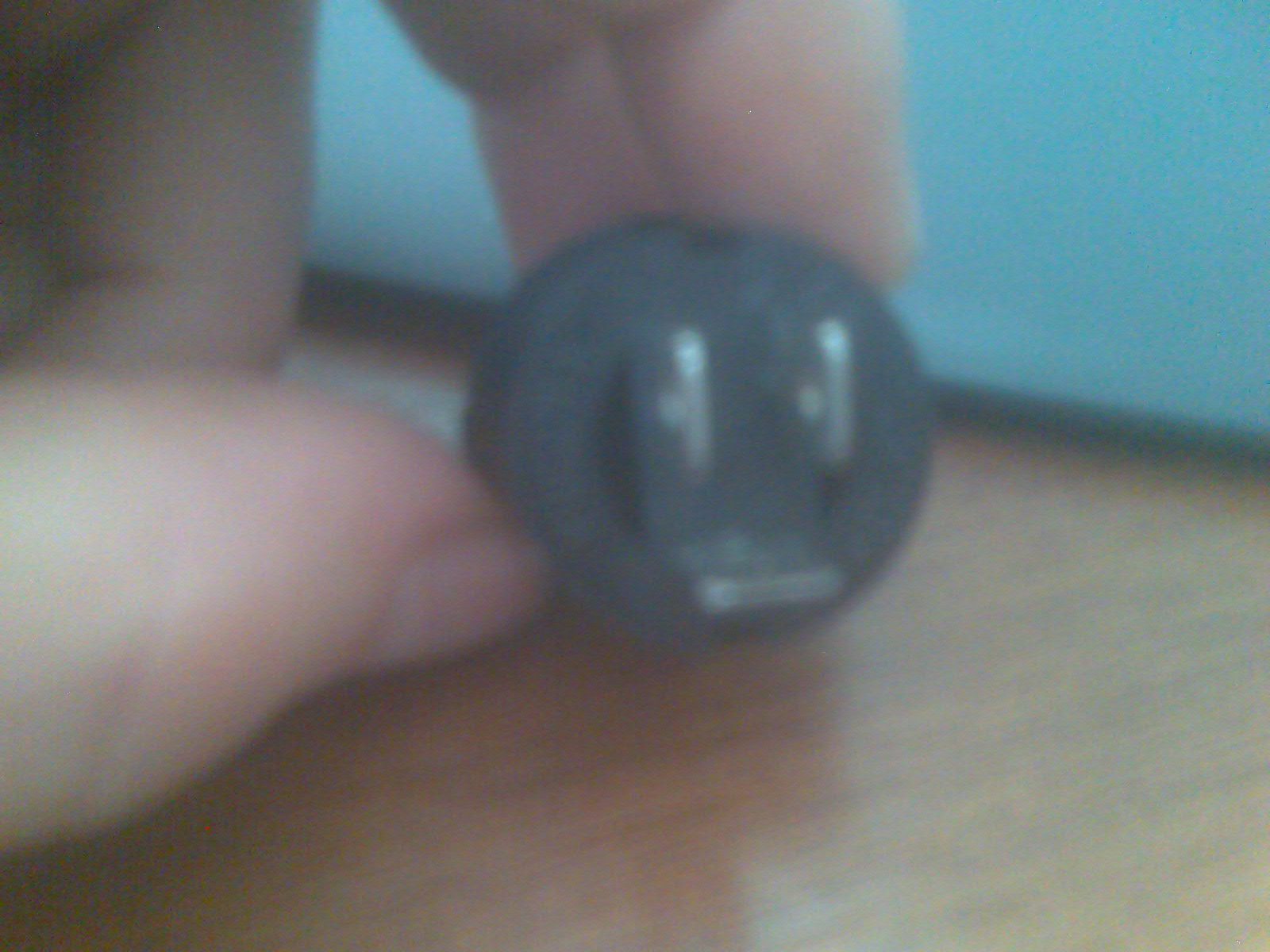

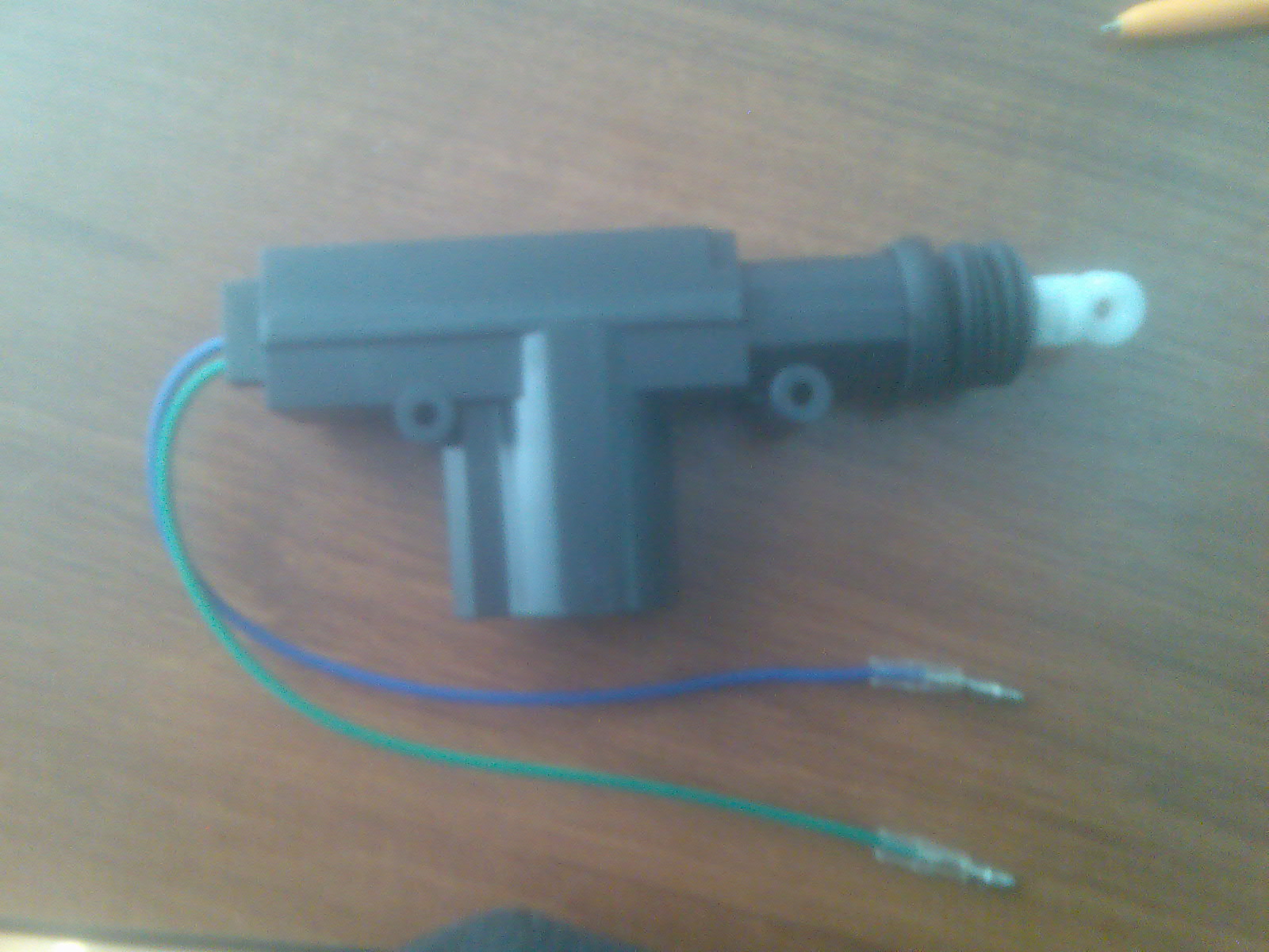

Доброго времени суток. Где-то видел темку про автооткрытие багажника, но там не очень понятно было написанно что и куда подключать. Обьясните пожалуйста чайнику (в электрике) что куда конкретно подключить. Только чтобы работало при включенном зажигании. Фотки прилагаются. Всем кто откликнулся огромное спасибо!
PS. Сори за качество фото с телефона.

Эта кнопка от другого устройства.
Тот привод , что у тебя моторизованный. Когда на нго подается напряжение он выдвигатется, когда полярность напряжения на проводах изменяется он задвигается.
А для богажника ставится солиноид действующий по принципу втягивающего реле стартера автомобиля. когда на него подается напряжение он втягивает сердечник и через трос тянет рычаг отпирания замка, при снятии напряжения возвратная пружина отбрасывает сердечник и рычаг замка возвращается в первоначальное положение.
Тут варианта два:
1. Купить солиноид отпирания багажника( выглядит он вот так
2. Либо купить кнопку с колодкой для управления стеклоподъемниками для ВАЗ 2110-2112
Она хороша тем, что когда жмешь "на открытие окна" на выходе двух проводов получается одна полярность, когда жмешь на закрытие, на выходе вторая полярность.
Правда можно оставить и твою систему , тогда находишь провод, на котором после включения зажигания появляется "+". От него провод соединяешь с кнопкой. От кнопки провод соединяешь с одним из выводов замка. Второй провод от замка соединяешь с массой. Включаешь зажигание и нажимаешь на кнопку. Привод должен втянуться. Если он наоборот выдвинулся, то меняешь наоборот соединение с проподами привода.
После всего этого привод соединяешь с замком . При закрытии сидушки под действием скобы замка привод должен сам выдвинуться и зафиксировать замок. Для открытия сидушки нужно нажать на кнопку и привод втянется.
Теперь про саму кнопку.На ней три контакта. Это означает что могут быть два варианта:
1. Либо кнопка с подсветкой (и третий контакт используется для подключения подсветки)
2. Либо кнопка имеет две группы контактов: свободнозамкнутая и свободноразомкнутая. нам нужна свободноразомкнутая. Это такая группа, контакты которой замыкаются при нажатии на кнопку.
Обычно на внутренней строне кнопки есть схема контактов. если ее нет , то понадобится тестер или батарейка с лампочкой и проводами.
Включаем тестер в режим прозвонки или если такого нет в резим измерения сопротивления и подсоединяем его щупы к любым двум онтактам. Тестер должен показывать бесконечное сопротивление или отсутствие связи(не звенеть в режиме прозвонки). Теперь нажимаем на кнопку, если сопротивление приблизилось к 0 или зазвучал звонок, то это те самые контакты. если нет, то проверяем следующую пару , пока не найдешь нужные.

Rus спасибо тебе огромное. Щас на работе подключил всю систему к комповскому блоку питания. с блока (+) напрямую к сервоприводу. (-) через кнопку(свободноразомкнутая). Когда нажал на кнопку то он резко втянулся в себя.

Чтобы все работало как надо берем "+" после замка зажигания (на моем скутере он черный), далее подключаем к контакту 1 или 2 на кнопке соответственно оставщийся к приводу. Дополнительно ни каких резинок и пружинок ставить не надо штатная пружина отлично возвращает привод на место.

Ага и покупаем через некоторого времени пользования новую проводку и замок! Ребята не забывайте ставить реле! Пусть схема подключения немного усложниться но тогда вы избежите вероятности выгорании кнопки, замка, или проводки. Один вывод обмотки реле подсоединяете к "+" замка зажигания, второй вывод через кнопку подключаете на массу "-" (корпус скутера). Далее берете контакты на замыкание И Один контакт подключаете к "+" аккумулятора, второй контакт к сервоприводу. Ну и второй контакт сервопривода подключаете на корпус скутера. Только учтите в зависимости от полярности у вас будит втягивать или отжимать.
