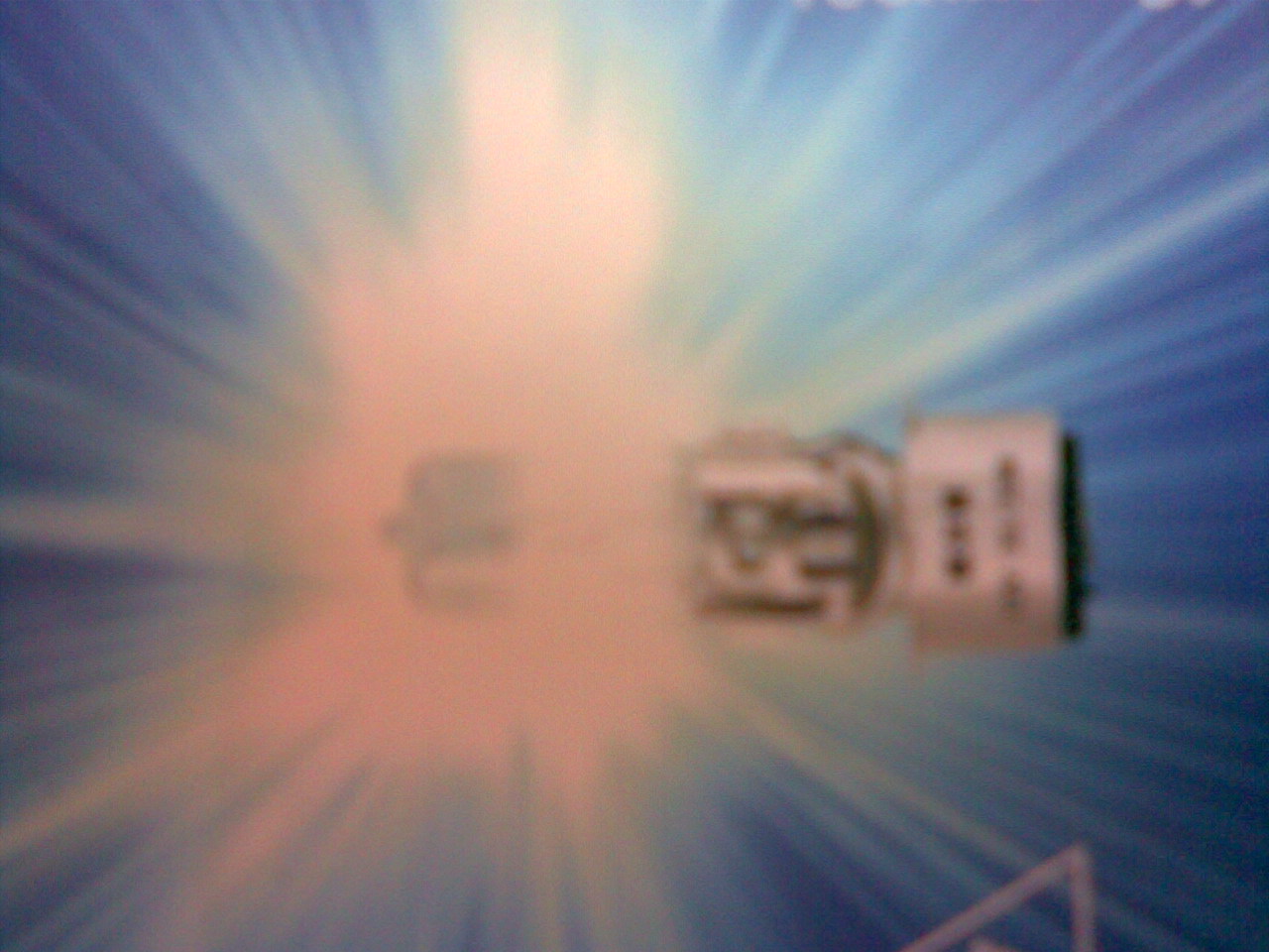

И так привет всем!
Купил я 2 лампы галогеновые по 12В 35/35ват
012.jpg [ 209.65 KiB | Просмотров: 5221 ]
Но они очень слабо горят!Мне подскозали поставить реле. Как на ваш взгляд?
Измениться что-то или нет?
И если же да!То как его поставить?

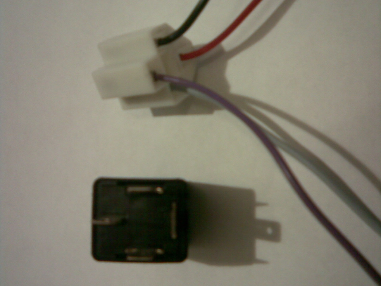

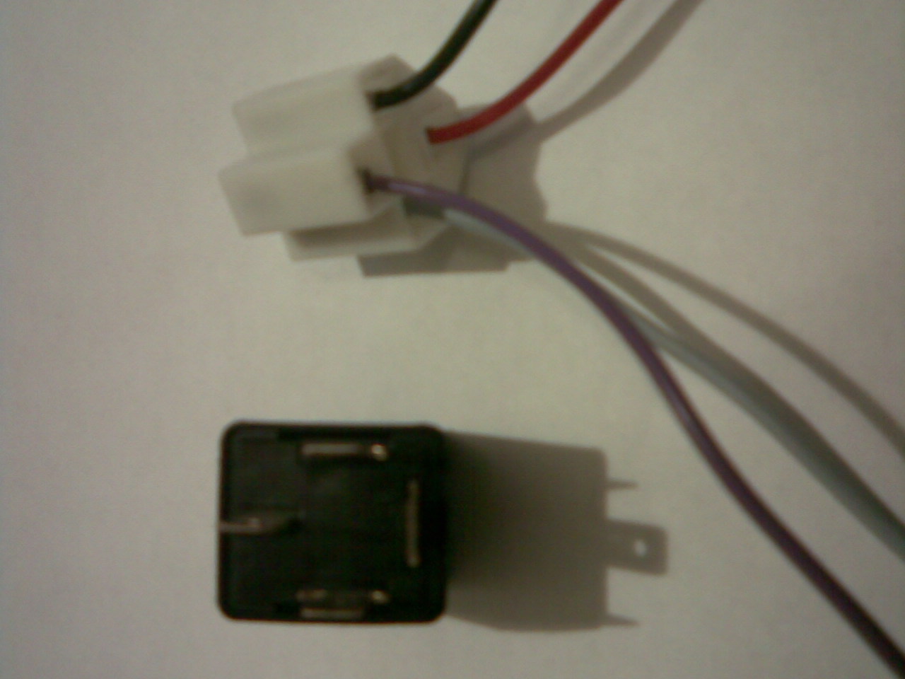

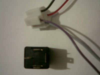

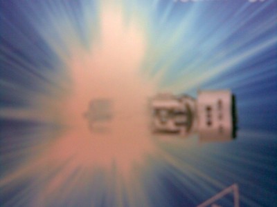

Так как реле у меня есть но оно машинное.
013.jpg [ 175.69 KiB | Просмотров: 5220 ]
Вобщем вопросов куча подскожите пожалуйста!
Заранее спосиба!!!

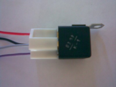

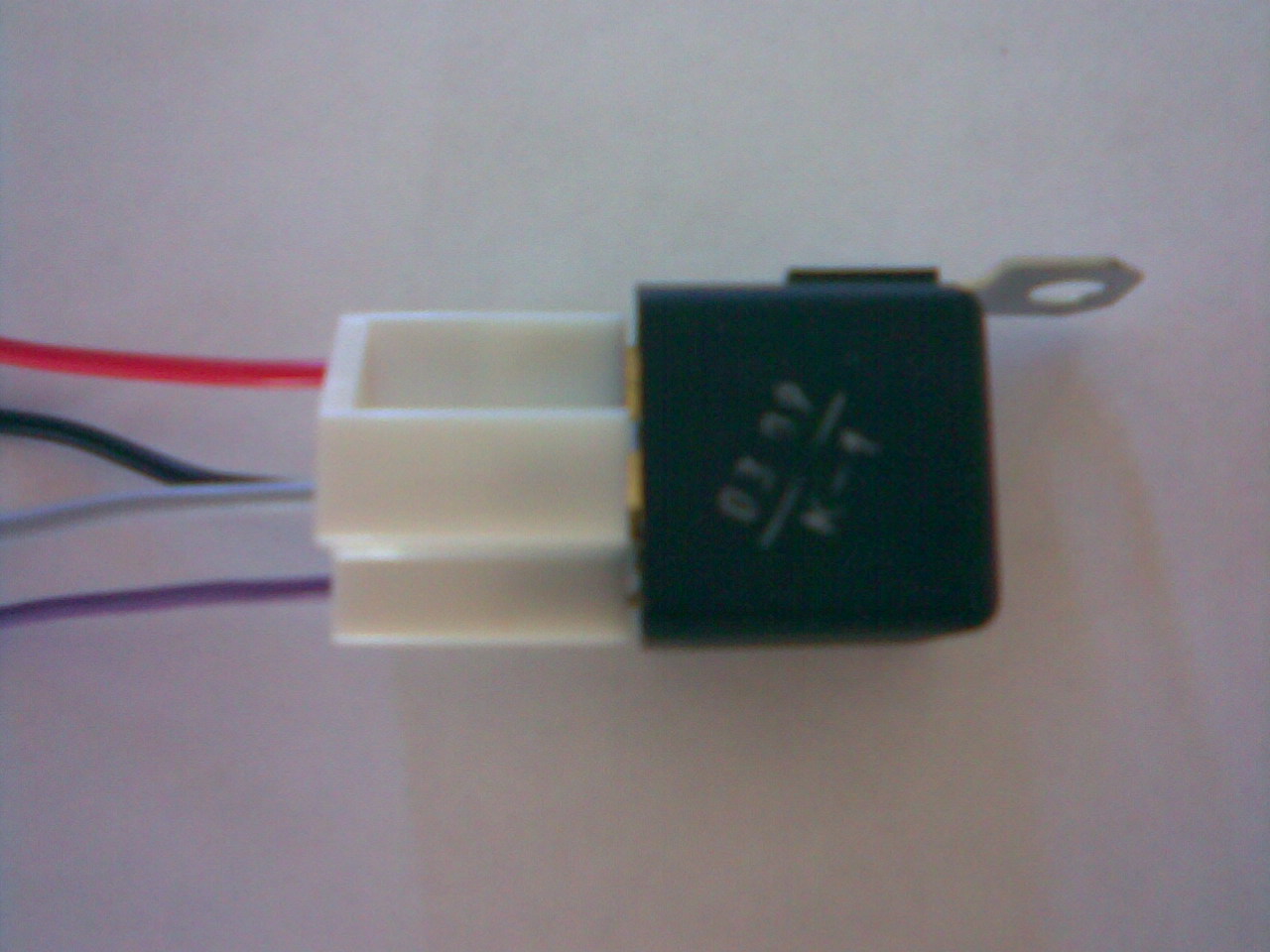

И чё не кто не поможет!
А то не знаю что куда и зачем тыкать?
И надо ли вообще?
015.jpg [ 140.07 KiB | Просмотров: 5220 ]
Ребят помогите а......!?
 Заголовок сообщения: Re: проблема с гологеновым светом
СообщениеДобавлено: 01 Jul 2009, 23:10
Реле может и не помочь!
Если у генератоа не хватит мощности, реле ничего не сделает!
Реле ставят, чтобы разурузить контакты выключателя.
Ты уверен, что генератор способен выдать тебе 70 ват?
СообщениеДобавлено: 01 Jul 2009, 23:33
Про реле хорошо написано там: http://vovik8.ru/page/relau/
Но оно тебе не поможет, у штатного генератора и регулятора не хватает мощности на 70 ватт шар. Вот одна галогенка на 35 будет светить замечательно.

И так на счёт релюхи не получаеться.
Вроде и должно быть но у вы!Где-то не правильное подключение через реле вообще не включаеться может что-то с проводкой а в этом плане я не селён!
лучше ставить 2 по 18 вт. в таком случае
если оставлять 2 по 35 то замени все 3 габарита (и стоп тогда уж) на диодные. экономия будет 10-15 Вт.
Delta 150 [in STOCK]
СообщениеДобавлено: 10 Jul 2009, 15:43
Зарегистрирован: 18 Aug 2006, 15:28
Сообщений: 642
Откуда: Киев, Воскресенка
За дальнобой 2-й степени. (1) За тех. помощь 2-й степени (1)
Скутер: Defiant Loton 2004гв
Фары питаются переменным током. Если питание реле брать из цепи питания фар - ничего не выйдет - оно работает от постоянного тока. Поэтому на контакты обмотки (те, что по краям взаимно параллельные, иногда отличаются по цвету - белее) нужно подавать питание с цепи габаритов, или с акумулятора. Комутировать реле может любой ток.
