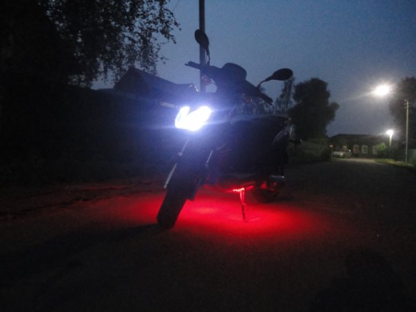

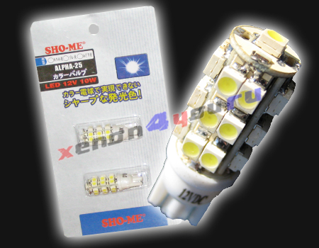

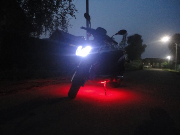

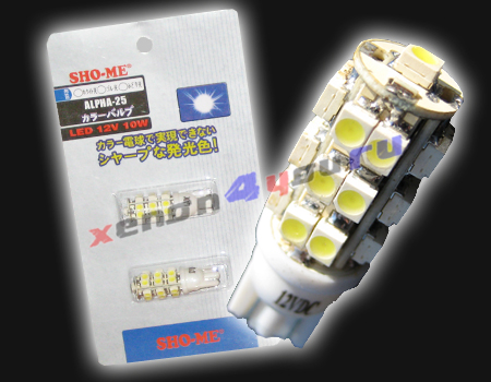

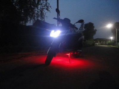

я себе поставил такие
sho_me_alpha_25_189.jpg [ 143.92 KiB | Просмотров: 8014 ]
отдал 430 рублей светят офигенно
x_96d7148e.jpg [ 28.69 KiB | Просмотров: 8014 ]
:003

Elegant
просто вынул старые и воткнул диодные?а они не погорят? *DONT_KNOW* ни каких резисторов к ним приделывать не надо?
Умом китайцев не понять...
 Заголовок сообщения: Re: цоколь габаритов у тактика
СообщениеДобавлено: 19 Sep 2010, 20:48
Диодные лампочки уже имеют внутри нужные резисторы, на то они и лампочки, чтобы их воткнуть и сразу поехать, без всяких переделок.
СообщениеДобавлено: 19 Sep 2010, 21:13
maximaizer
Полярночсть, для диодных ламп, имеет значение.
Ты два раза ошибся с полярностью.
СообщениеДобавлено: 19 Sep 2010, 22:00
Полярность значение имеет, но даже при обратной полярности лампы сгореть не должны. Воткнул - не светят - вытащил - перевернул - воткнул обратно - радуешься.
