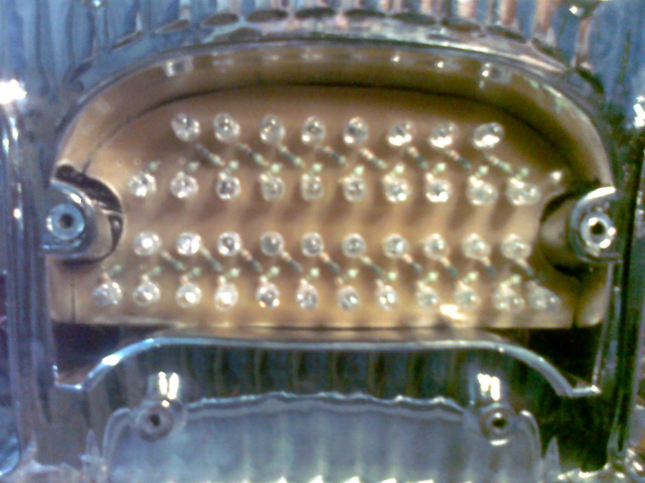

а чего нельзя было сделать из текстолита? как-то тяжело, а у кого нет станка с ЧПУ как делал себе я тот тоже цьмо, если даже он цяй пьёт. *ROFL*

Ты мощность тех диодов видел?
Их охлаждать надо, теплоотвод понимаешь.
Это не копеечные светики, что на твоей фотке.

не открывал ссылки, теперь увидел, вопросы отпали:) а не загорится оно там возле бака :-D ?

Штатная лампа 5Х21 Ватт.
Если раньше не загорелось, то и сейчас не загориться.

Зато у Odejalo
их 44штуки и столько же резисторов. (я бы убнулся всё это паять)
Вот что с людЯми делают эти гацкие станки с чпу....
можно чуть больше фоток?) сколько светиков? как светит?
