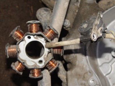

Всем привет!

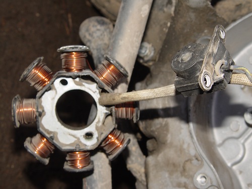

Имею в своем арсенале вот такое чудо - ЗиД Lifan LF50 QT-15.
После установки ручек с подогревом стало ясно, что генератор не тянет зарядку, напряжение при включенном подогреве упало до 11,8 - 12,3В - в зависимости от режима подогрева :((
На фоне всего этого решил переделывать электрику на постоянку и сняв ротор генератора слегка офигел :))
Что увидел? :
1. Статор 8 полюсной (диаметр статора по полюсам 88,2мм)

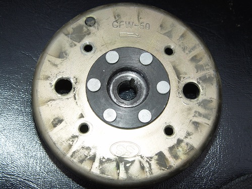

2. Ротор с внутренним диаметром 89,8мм
3. На статоре намотана одна обмотка (силовая), без замыкания на массу. Намотана проводом 0,9мм, с неполным заполнением каркаса : (( Соответственно, с генератора выходит три провода:
- желтый и белый - обмотка
- сине-желтый - датчик.
Обмотка зажигания отсутствует.

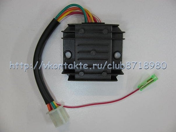

Далее - РН стоит пяти проводной, фото ниже. по рыскав по инету, похоже, что данный РН ставится на кубатурники 125/150сс. Данный РН стоит на данном скутере с завода. Как и генератор, впрочем.
Коммутатор - с виду стандартный, 6 контактный (4+2)
Вывод из всего этого напрашивается сам собой - электропроводка под постоянку сделана на нем с завода, до кучи используется DC-CDI, судя по всему :)
Кстати, съездив к дилеру в магазин запчастей, с удивлением обнаружил, что в продаже на эту модель есть два вида статоров -
1. Стандартный 8 полюсный с обмоткой зажигания на 2 полюса.
2. Такой же как и у меня, стоят одинаково.
Там же продается данный РН.
Хотелось бы поинтересоваться у общественности, кто что думает по этому поводу и по какому пути переделки генератора стоит пойти в данном случае (перемотка, трехфазник)?

 Заголовок сообщения: Re: Электрика на постоянке - с завода ?!
СообщениеДобавлено: 05 Май 2011, 21:33
Сообщений: 162
Откуда: Армавир
перемотай проводом 1.3
СообщениеДобавлено: 06 Май 2011, 02:27
Очевидно, это уже "переделанный" генератор, работающий с шунтирующим РН. И зажигание стоит DC-CDI, с питанием от постоянного тока напряжения 12 вольт, а не отдельной катушки. В общем это хорошо.
Единственное, что можно и нужно сделать - действительно, перемотать более толстым проводом. Может быть даже не 1.3, а больше. 1.3 лучше всего подходит для намотки на шесть катушек (ещё две - для зажигания), а тут то же количество витков можно разместить на восьми.
СообщениеДобавлено: 06 Май 2011, 09:05
Согласен с предыдущими мнениями. Что сказать, китайцы молодцы, внедряют тюнинг под нужды потребителя, наверно читают форумы :-D
СообщениеДобавлено: 06 Май 2011, 09:22
Да тогда тебе нужен статор на 12 полей, с него надо смотать высоковольтную обмотку, и домотать на освободившиеся полюс одну из фаз.
По таблице это ABCABCABCAB(C), к примеру фазу (C) надо домотать, все намотаны обмотки в одно направление.
Проводку оставит в стоке, со статора подключить только 3 фазы к новому реле регулятору. + и - а также sense оставить в стоке.
СообщениеДобавлено: 06 Май 2011, 12:01
У него одна фаза с двумя проводами-выходами. То есть с завода уже как наши перемотанные.
СообщениеДобавлено: 06 Май 2011, 17:14
Одна фаза, одна обмотка. Регулятор менять не надо, никаких проводов перепаивать не надо.
С коммутатором осторожнее, он не совместим с обычными коммутаторами от 139QMB (которые работают от отдельной высоковольтной обмотки генератора).
Это я и так понял, переделывать все равно придется, так как не хватает мощности стокового генератора :(
Я думаю, что лучше - перемотать этот однофазник более толстым проводом или сделать трехфазник с заменой РН?

У меня 8 катушек намотаны проводом 1.3.
Сколько ток потребления подогрева ручек,как подключил?
Перемотать будет проще и дешевле.

Дошла мысль конти :-) , 3 фазы не сделать, катушек нужно 6 или 9 и магнитов на роторе 3 или 6. Не катит твой статор под 3 фазы.

Вопрос к тем кто уже перематывал генератор: можно ли в данном случае (8 катушек) перемотать статор проводом 1,6? Или это слишком толстый провод?
Хм... Конти вообще-то советовал использовать 12 катушечный статор....
Вот только где его взять, везде только 11 или 18 катушечные ? На каком генераторе используется 12 катушечник?
Подойдёт

Когда я вскрыл свой генератор оказалось 6 катушек силовых,2 зажигание, но катушки зажигания были сгоревшие в пепел и никуда не подключены,остальное было по стандарту(4-ёх контактный РН), только коммутатор DC-CDI.
