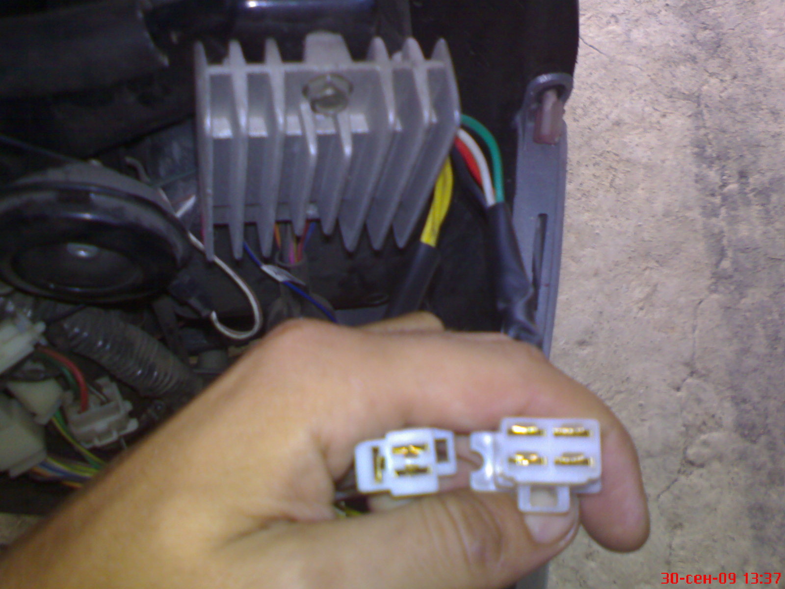

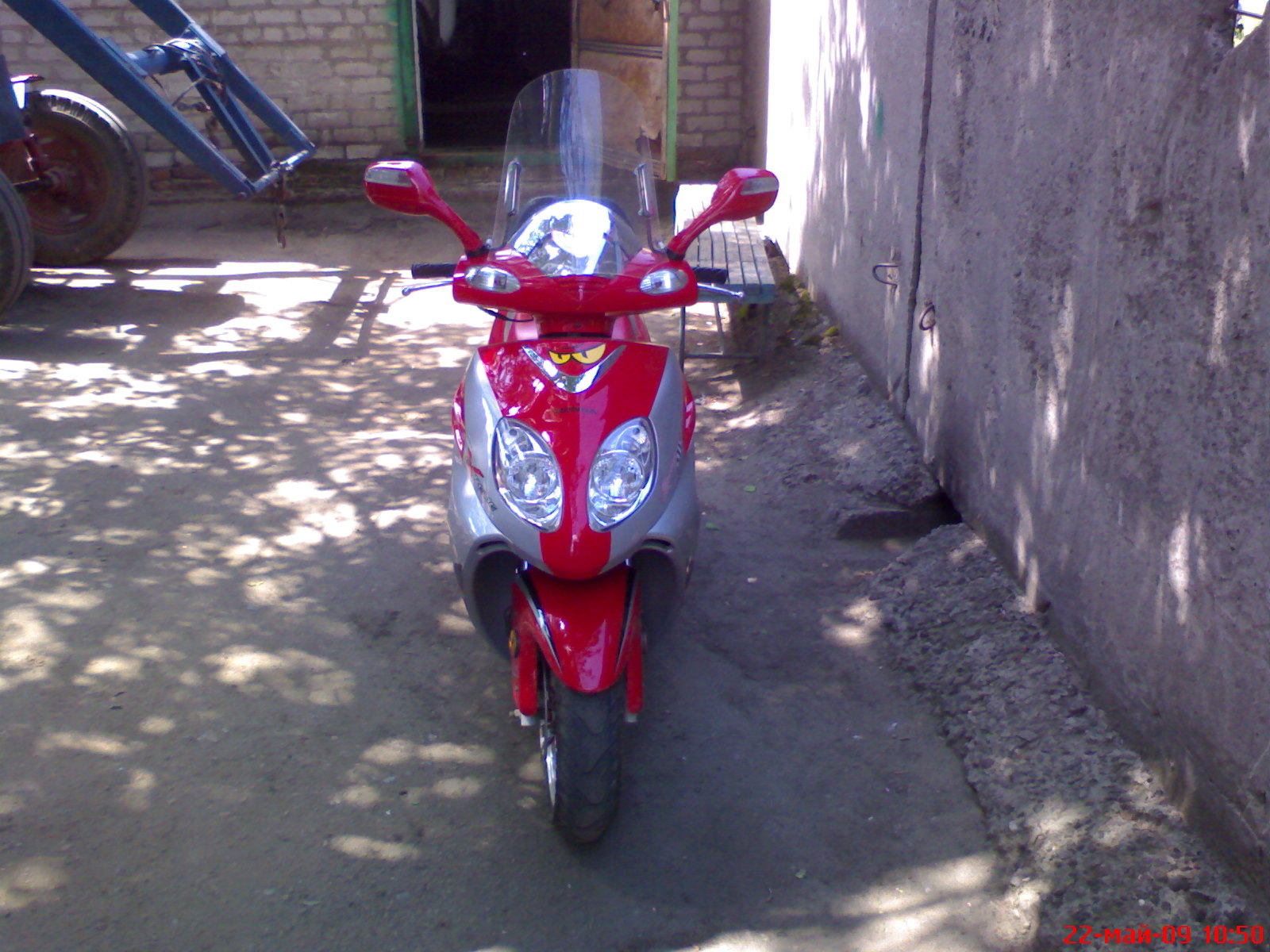

Привет. На моем скутере Speed Gear JSD 150T-20 стоит регулятор напряжения, который имеет 7 выводов (входит 3 желтых с генератора и выходит 4 провода- красный, черный, зеленый и белый. Очень редкий экземпляр и уже сгорело 2 шт по 120 грн.. Хочу собрать РН самостоятельно, благо схем в интернете хватает, но там везде выход имеет только 2 провода + и -. Подскажите распиновку выходящих цветных проводов. По идее получается, что генератор трехфазный и должен быть мощнее других аналогов, а на деле ставлю лампы 2*35 вт и зарядки практически нет на аккуме., пока езжу с одной фарой, чтобы и зарядка была и в очередной раз не спалить РН
DSC01800.JPG [ 245.62 KiB | Просмотров: 16516 ]
DSC01436.JPG [ 353.07 KiB | Просмотров: 16516 ]

Три желтых-три фазы(порядок подключения значения не имеет),красный-плюс на АБ,черный-плюс с замка зажигания(плюс только при включенном зажигании),зеленый-масса,белый-питание для стартового обогатителя.
