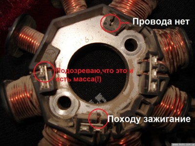

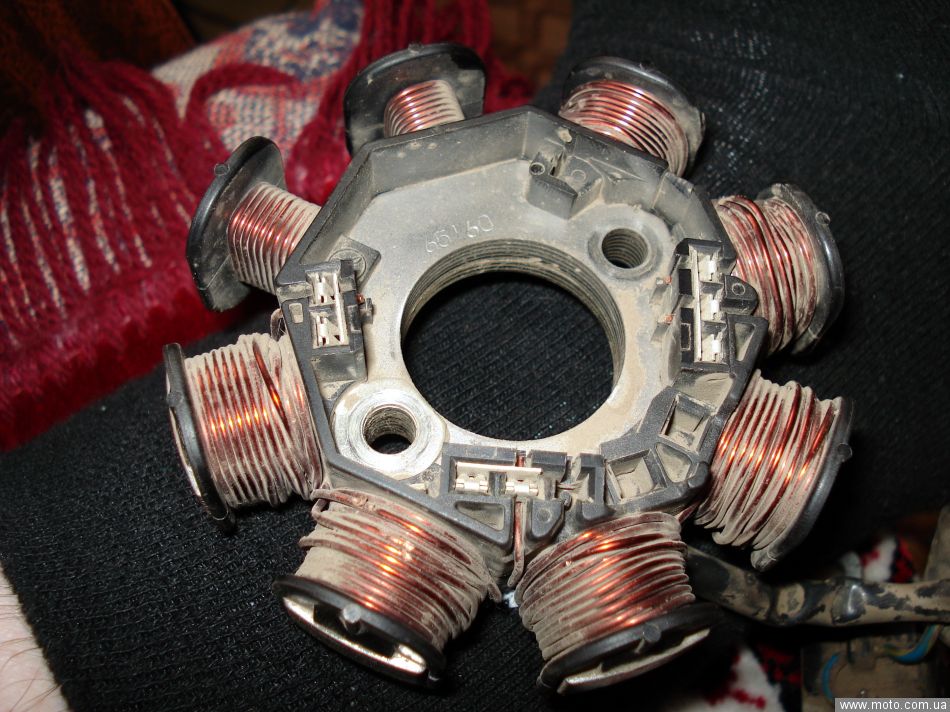

Всем привет.Вобще у меня проблема.Решил переделать электрику на своем скуте,заказал на спайку реле-регулятор,ну и в выходные эти разобрал свой генератор,и стал в тупик-немогу точно определить где тут припаяна масса.Так как во всех мануалах , что я читал по этой теме-масса именно припаяна,а тут непонятные коннекторы.Помогите определить.Так как на массу прозваниваются все эти коннекторы.Фото прилагается.
P.S.Скутер японец,Honda Dio ZX AF35,я понимаю что обратился не по адресу,но много где писал на форуме,точного ответа так и не дали.
Комментарий к файлу: генератор сзади

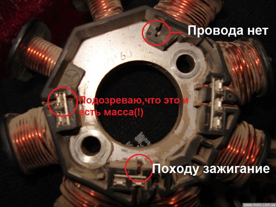

Дело в том что концы обмоток там не припаяны а закреплены в клеммах-коннекторах,на фотке ниже там где я отметил что подозреваю что это масса-рядом есть знакок похожий на знак радицации,так вот,такой же самый значек есть на датчике холла.и тут я становлюсь в тупик,так как там где я указал что походу это зажигание-именно напротив этого места стоит датчик холла.Я вобще в непонятках.
614849_1.jpg [ 96.69 KiB | Просмотров: 3941 ]

да, угадал, это и есть масса
а неможет оказаться так,что это масса зажигания а не масса обмотки которая нам нужна?просто меня терзают смутные сомнения по поводу этого значка похожего на пропеллер рядом с тем концом обмотки,который препдолагается как масса которая нам нужна,так как я же гвоорю,что точно такой же значек выбит на датчике холла.
или это точно масса которая нам нужна*?

у тебя хонда аф 35, у нее зажигание питаеться от аккумулятора, и нет высоковольтной катушки на коммутатор как таковой

Забей ты на этот значек, это логотип завода узкоглазого производителя
