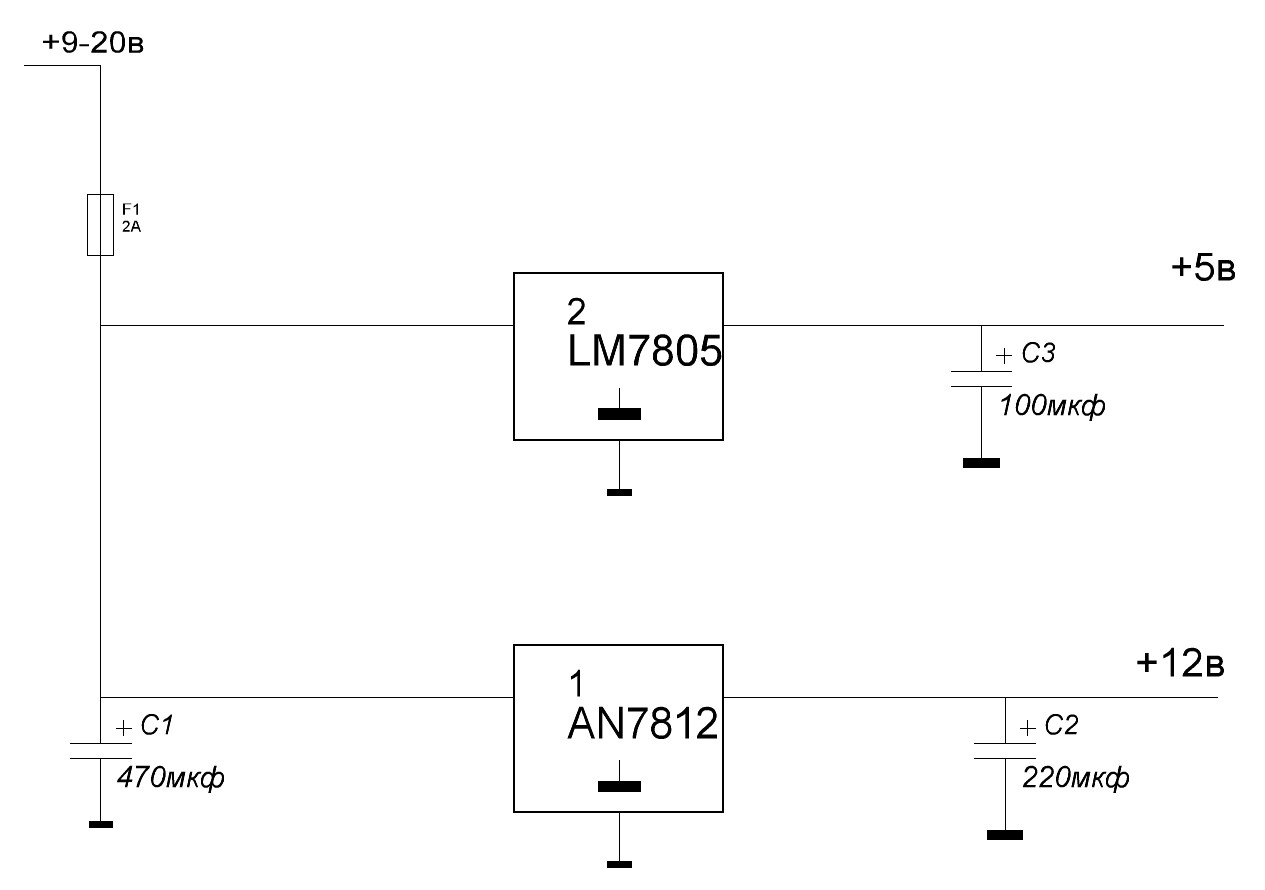

Для цифровых устройств скутерная электрика представляет угрозу, почему решил собрать стабилизатор напряжений...
Комментарий к файлу: Принципиальная схема
11.JPG [ 52.8 KiB | Просмотров: 6774 ]
Отсюда можно запитывать различные микросхемные устройства с общим током до 1А на каждый стабилизатор...

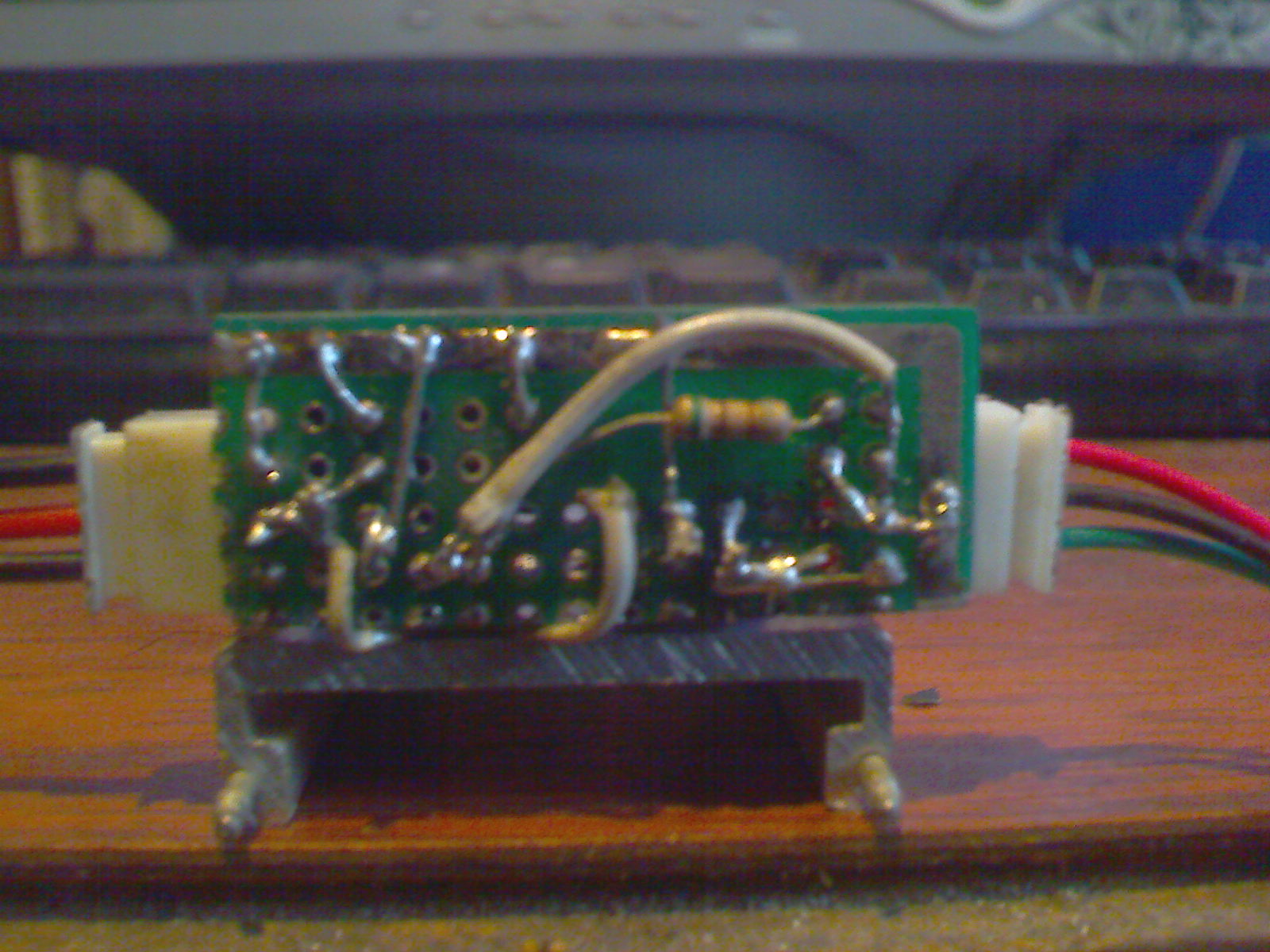

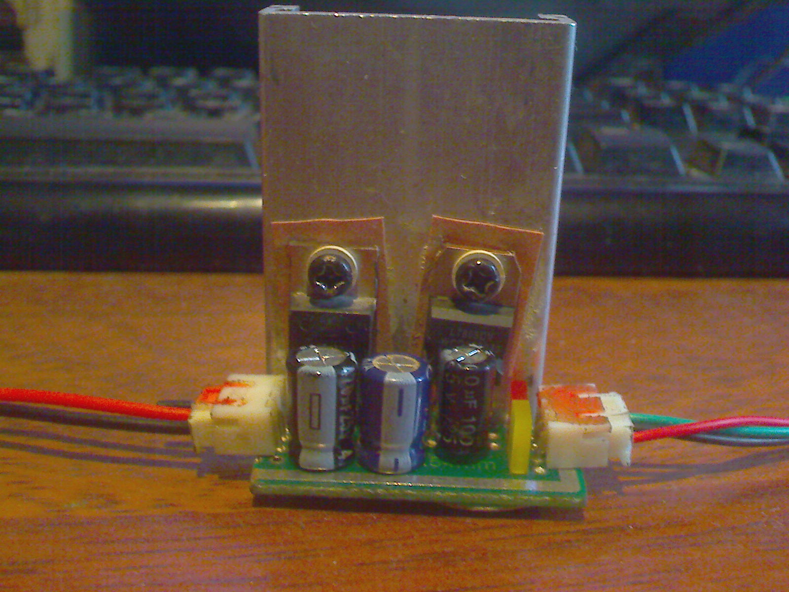

А собственно так оно выглядит:
IMG006.jpg [ 306.2 KiB | Просмотров: 6772 ]
IMG008.jpg [ 276.85 KiB | Просмотров: 6772 ]
