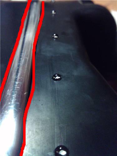

Размечиваем места, где должны стоять светодиоды и начинаем сверлить. После вставляем в отверстия наши светодиоды и начинаем паять.
Когда все провода припаяли к светодиодам, заливаем термоклей (выделил красным цветом) и припаиваем предохранитель (выделил синим цветом).

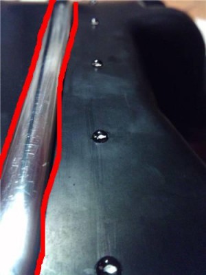

На этом фото показан термоклей (ещё не расплавленный). Кстати, плавил я его с помощью паяльника.

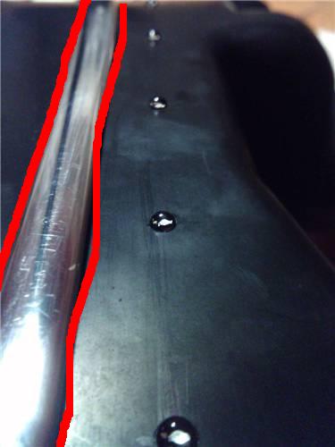

После этого переворачиваем наше творение и приворачиваем на саморезы нержавеющую пластину. Она будет служить зеркалом. Хотя можно её и не использовать)))
Ну и смотрим, что у нас получилось
С подключением определяться нужно вам самим, а я подключил всё это дело через аккумулятор-замок зажигания-кнопка.
Ну и конечно же самое главное- цена)))) Мне обошлось в 120 рублей. На мой взгляд не дорого….
