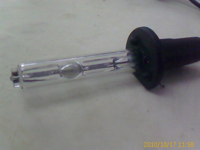

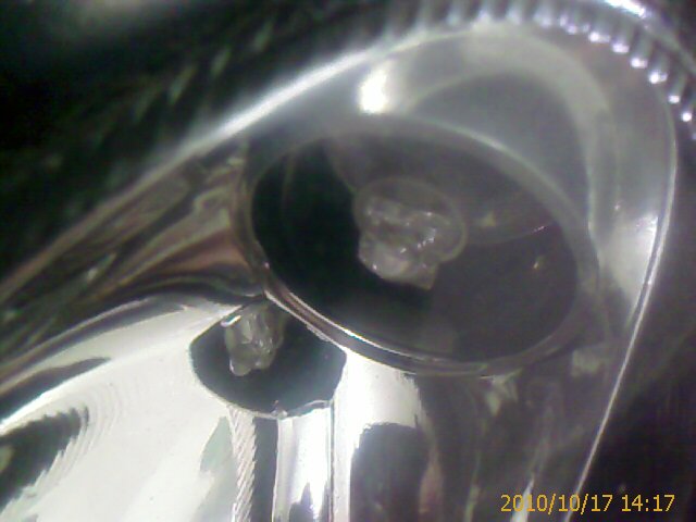

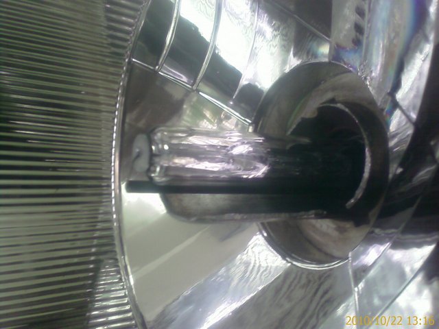

Началось с того, что были приобретены 2 комплекта б/у ксенона за 600 р (35Вт, 4300К). После перемотан генератор и собран регулятор напряжения. Одну фару оставил почти как есть(отключил дальний), из второй убрал штатную лампу и через реле на вкючение дальнего поставил ксенон. Подсветка,повороты,стоп-сигнал - диодные сборки на самоклеющейся основе.

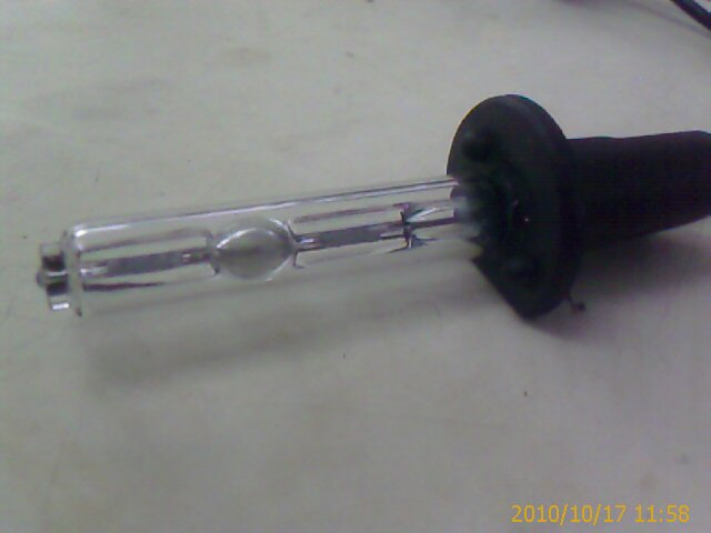

Лампа
IMAGE_00032.jpg [ 25.52 KiB | Просмотров: 7898 ]

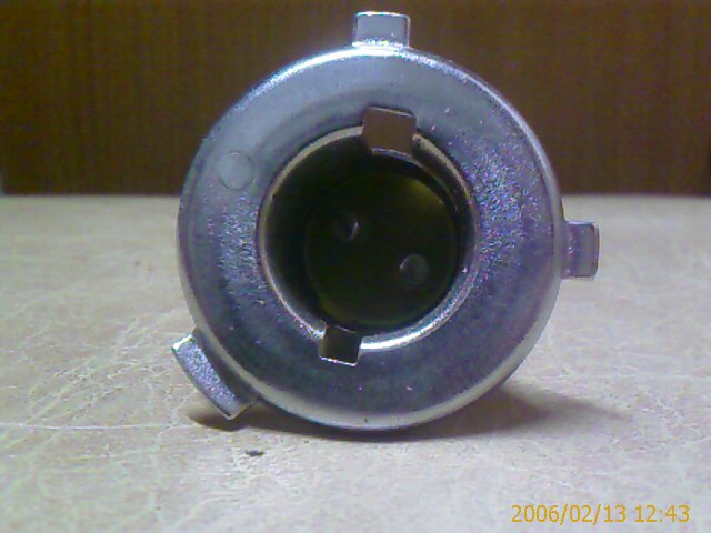

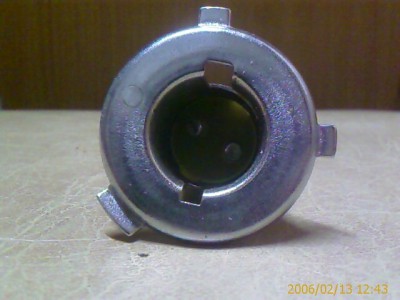

Штатный цоколь
цоколь.jpg [ 46.28 KiB | Просмотров: 7898 ]

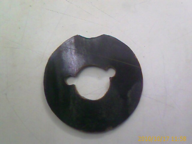

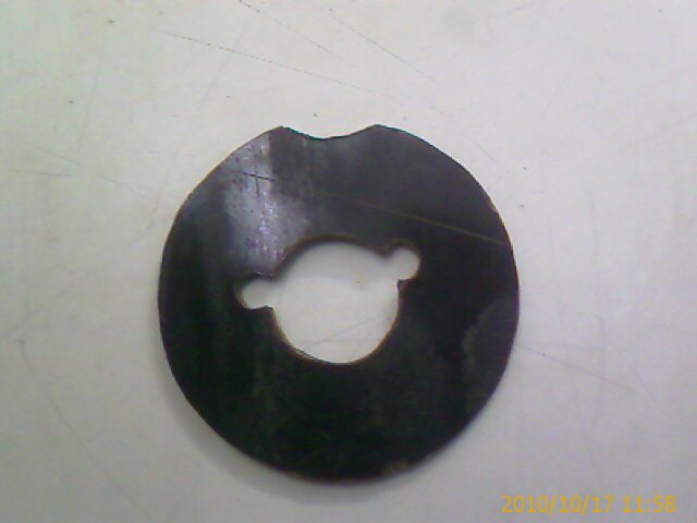

Шайба-переходник из текстолита
.jpg
.jpg [ 25.9 KiB | Просмотров: 7898 ]

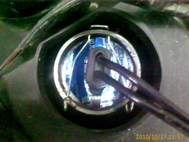

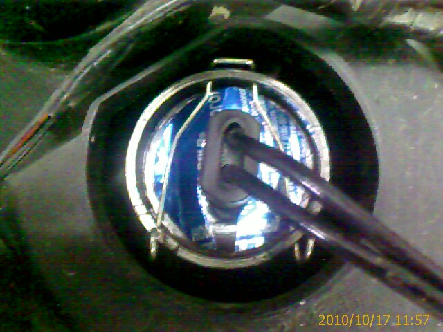

Чтоб прижать лампу штатной пружиной, из банки пепси сделана вот такя похабень
IMAGE_00030.jpg [ 62.97 KiB | Просмотров: 7898 ]

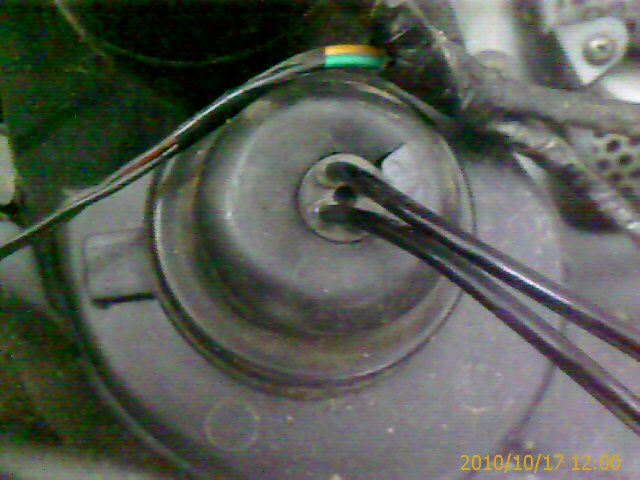

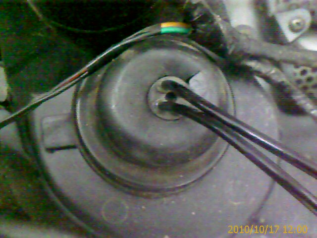

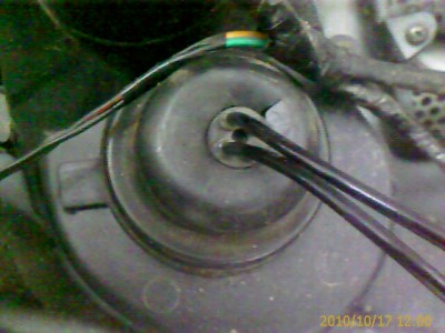

В пыльнике чуть увеличено отверстие
IMAGE_00033.jpg [ 54.75 KiB | Просмотров: 7898 ]

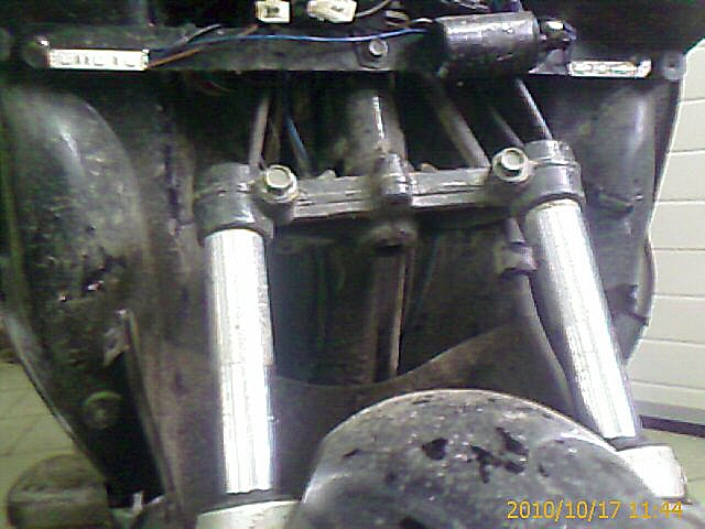

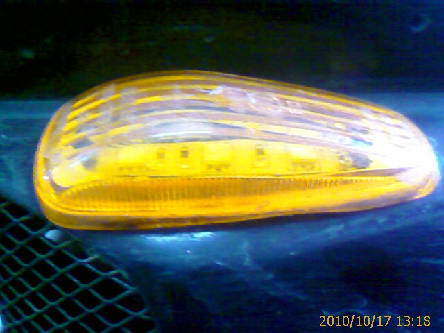

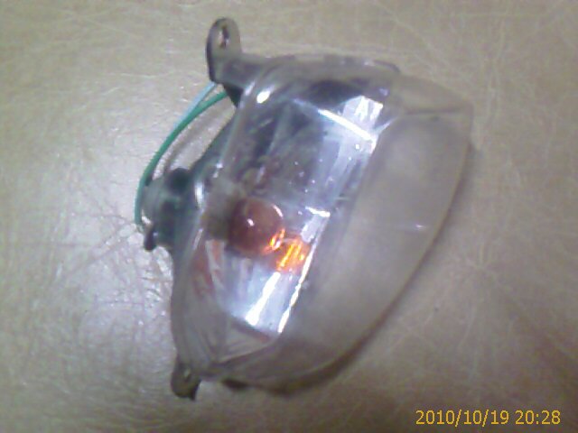

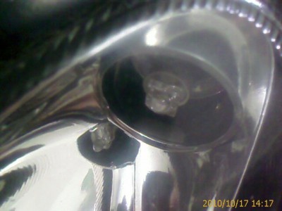

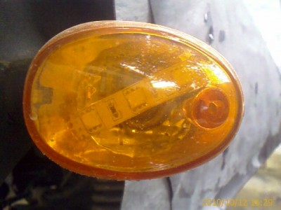

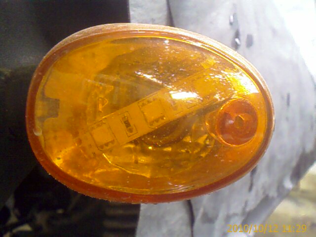

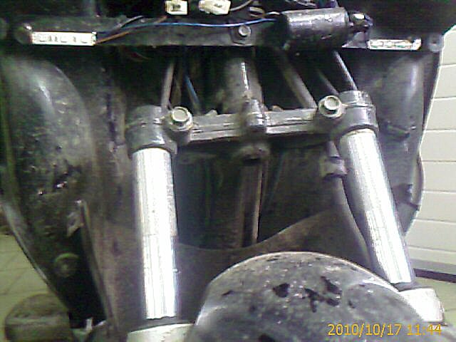

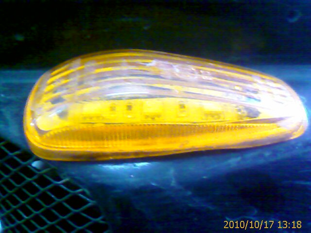

Передние повороты выбросил
IMAGE_00051.jpg [ 37.41 KiB | Просмотров: 7893 ]
вместо них впаял сетку,а как указатель поворота использовал повторитель от калины
IMAGE_00041.jpg [ 51.6 KiB | Просмотров: 7893 ]

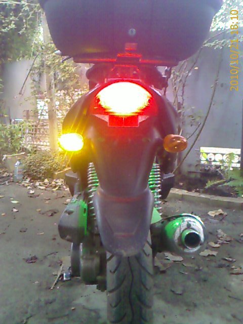

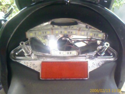

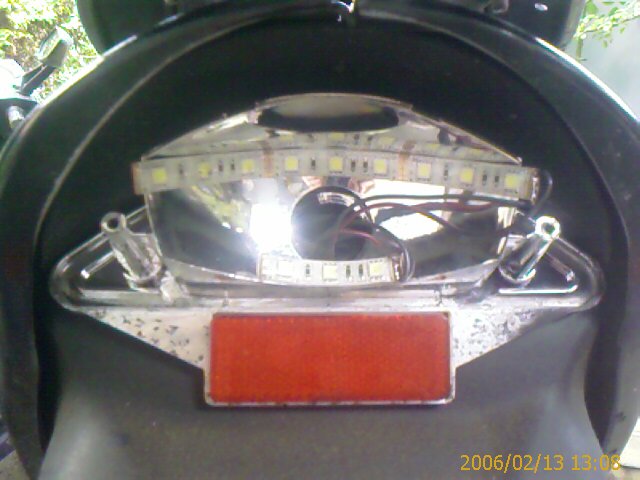

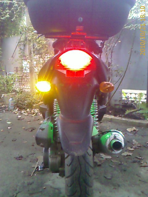

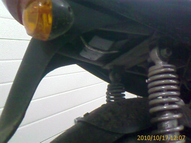

Задний фонарь - верхняя полоска диодов - стоп, нижняя - габарит
IMAGE_00020.jpg [ 50.66 KiB | Просмотров: 7893 ]

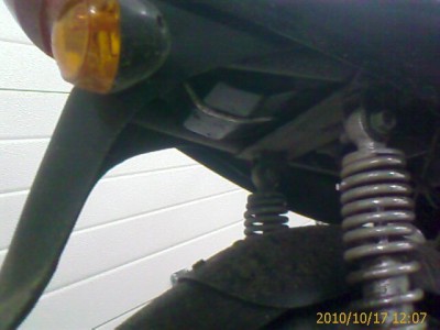

задний поворот
IMAGE_00018.jpg [ 50.19 KiB | Просмотров: 7893 ]

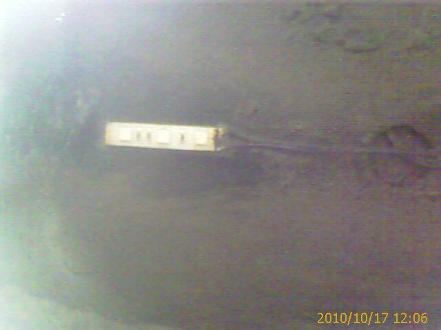

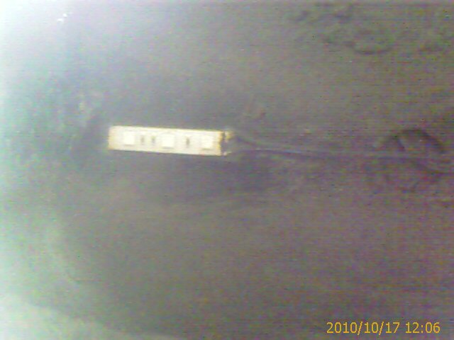

Пдсветка под клювом - размещение
IMAGE_00027.jpg [ 57.38 KiB | Просмотров: 7893 ]

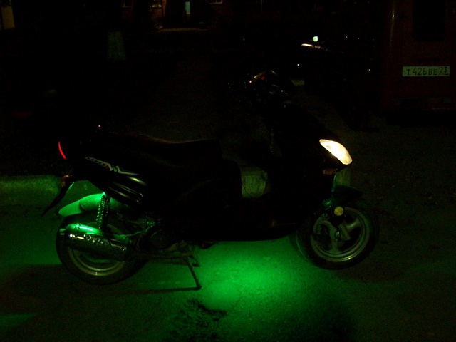

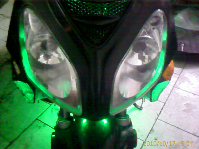

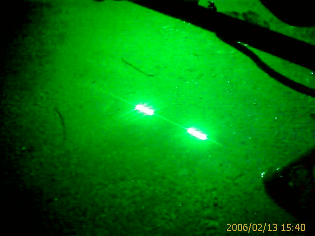

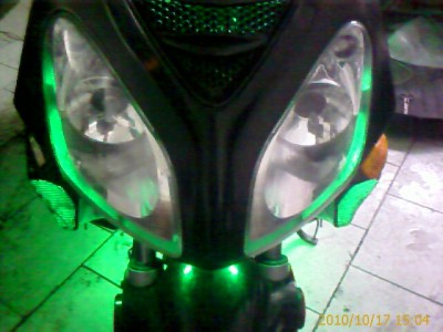

Подсветка клюва - результат
IMAGE_00043.jpg [ 55.64 KiB | Просмотров: 7890 ]
днище - грязное и фотографировать неудобно
IMAGE_00035.jpg [ 36.98 KiB | Просмотров: 7890 ]

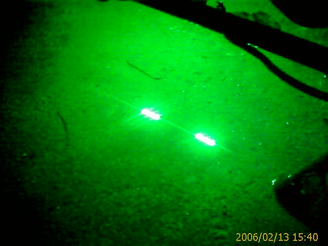

Отражение в луже
.jpg
.jpg [ 43.99 KiB | Просмотров: 7890 ]
На бензобаке снизу
IMAGE_00036.jpg [ 42.36 KiB | Просмотров: 7890 ]

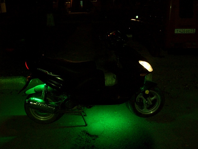

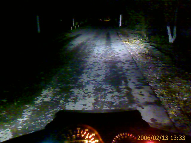

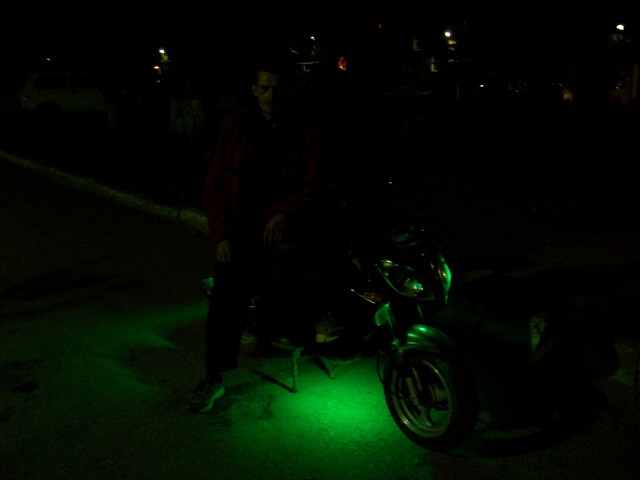

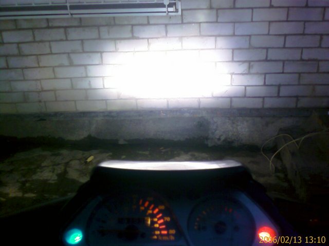

Вид ночью
.jpg
.jpg [ 105.19 KiB | Просмотров: 7887 ]
1.jpg [ 125.5 KiB | Просмотров: 7887 ]

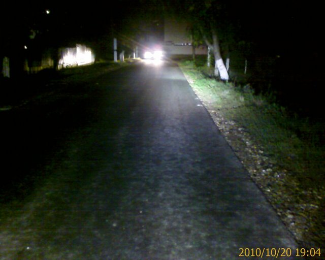

Откуда: Армавир

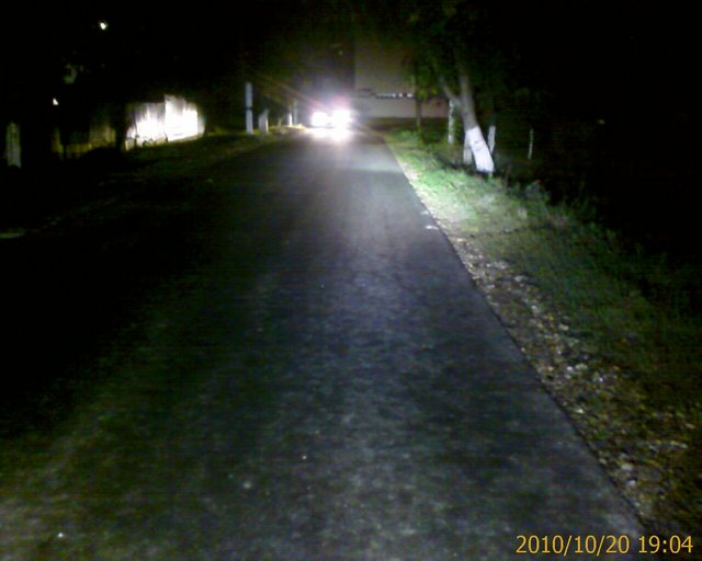

Вот чел спокойно проехал навстречу.
IMAGE_03.JPG [ 47.46 KiB | Просмотров: 7844 ]

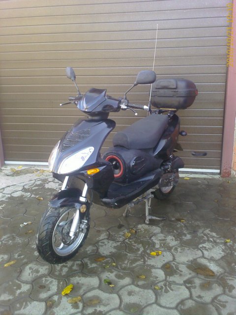

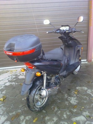

Как показала практика стоп-сигнал и габарит лучше делать из красных диодов

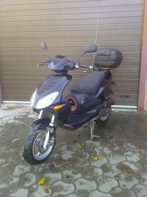

155.jpg [ 59.79 KiB | Просмотров: 7800 ]

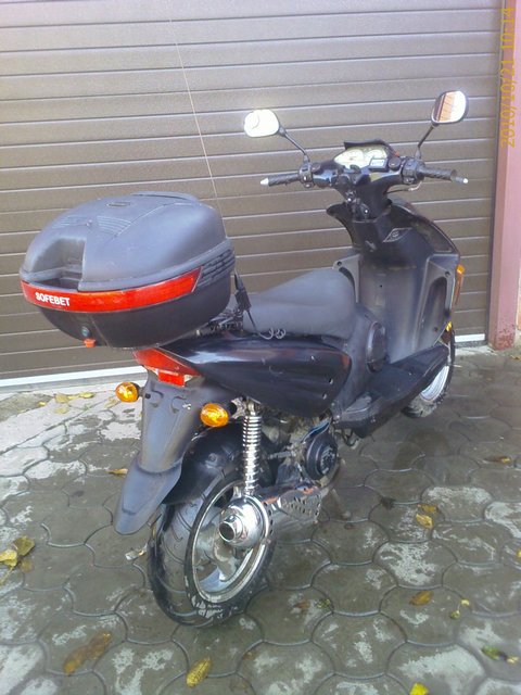

Фото целиком
94.jpg [ 67.14 KiB | Просмотров: 7800 ]
96.jpg [ 74 KiB | Просмотров: 7800 ]

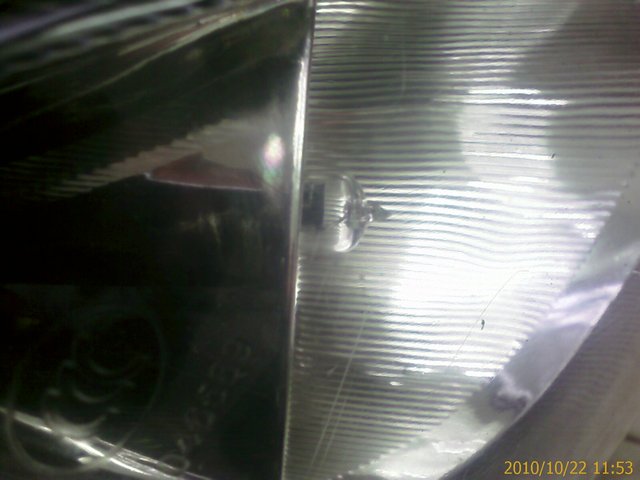

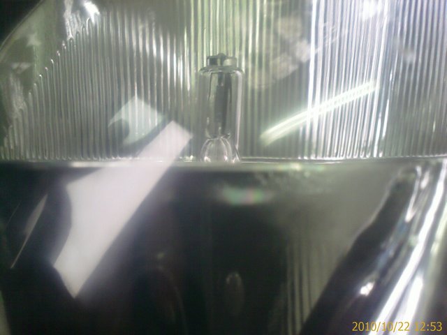

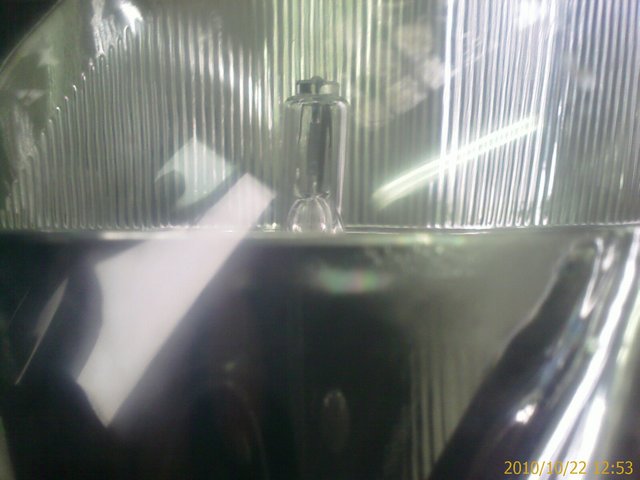

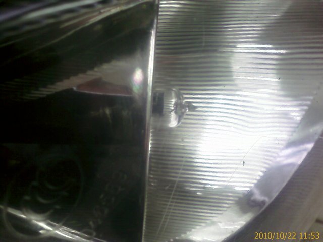

Посмотрел на би-ксенон и решил переделать дальний ксенон на ближний.Для начала смотрим и запоминаем как расположена нить накала ближнего света штатной фары.
.jpg
.jpg [ 45.26 KiB | Просмотров: 7798 ]
Делаем так,чтоб точка свечения ксенона располагалась на том-же месте
.jpg
.jpg [ 47.21 KiB | Просмотров: 7798 ]

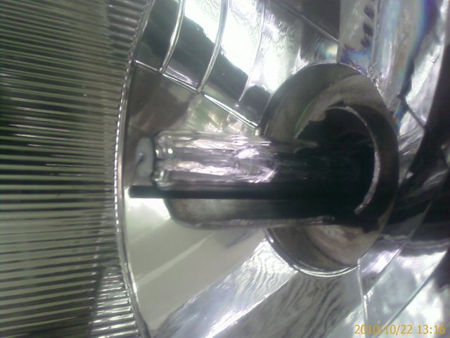

Из цоколя штатной лампы болгаркой вырезаем шторку
.jpg
.jpg [ 58.8 KiB | Просмотров: 7798 ]
Результат
.jpg
.jpg [ 41.83 KiB | Просмотров: 7798 ]
