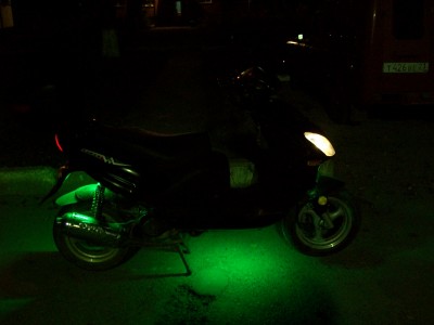

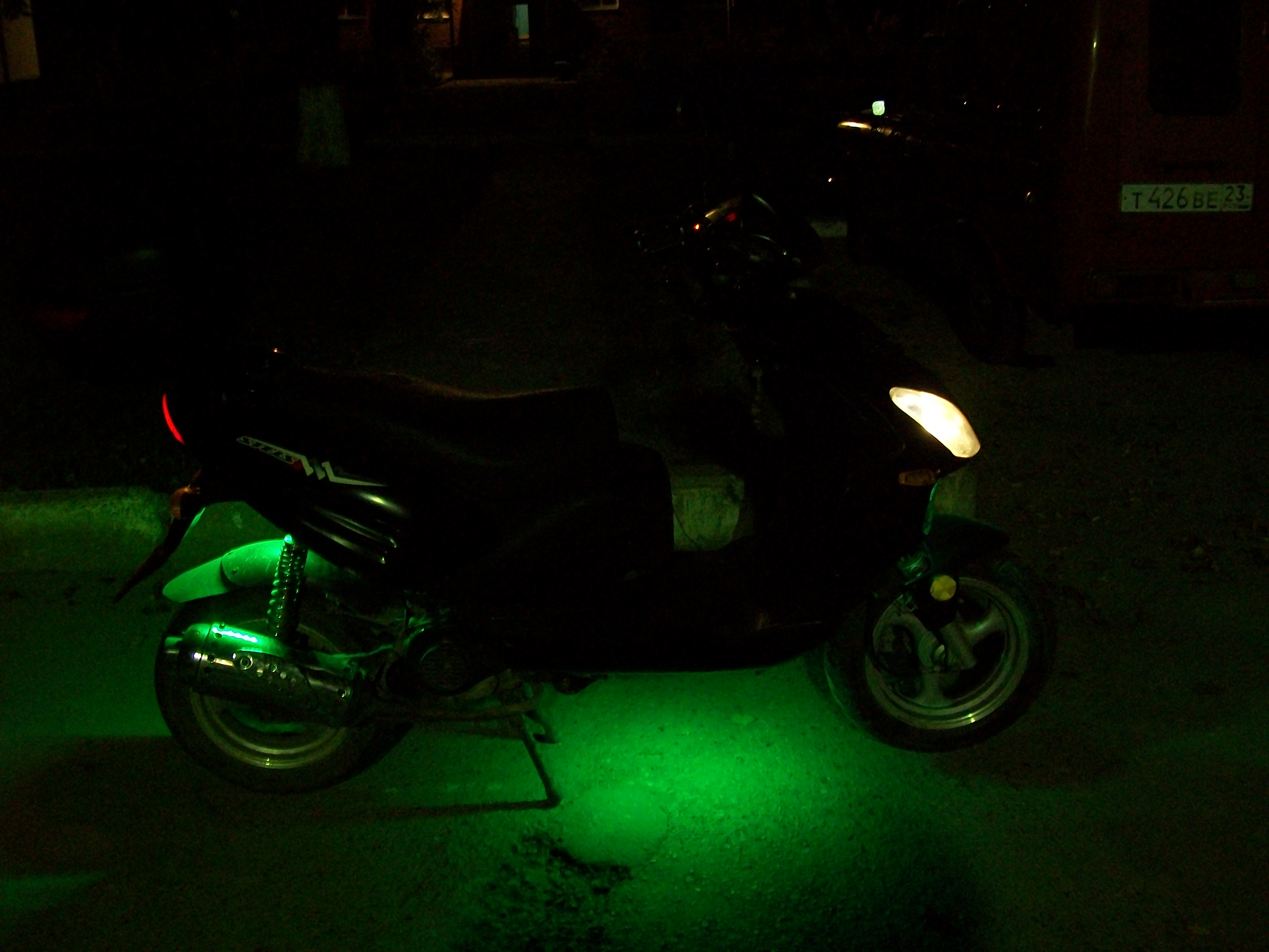

на моей табуретке 8 катушек намотано проводом 1,35 по 40 витков на катушку, габарит,поворот,стоп-диодные, ближний-накал, дальний-ксенон
100_1565.jpg [ 1.5 MiB | Просмотров: 8242 ]
