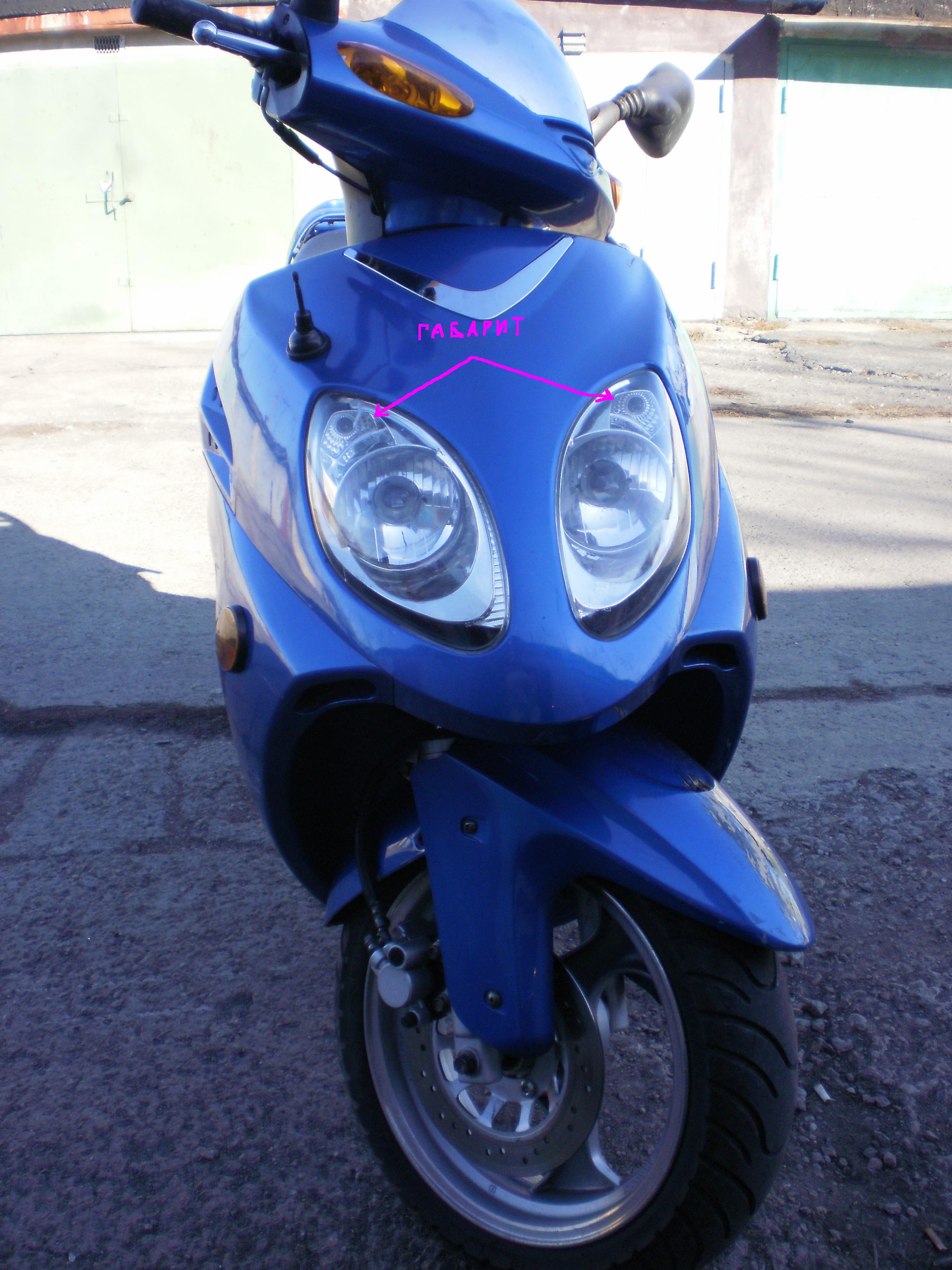

тему создаю еще раз,так как моя прошлая тема канула в лету...
началось все с того что возвращаясь как-то домой ночью по темной улице,я понял что родной свет моего АВМ Thunder совсем ни к черту!и что надо с этим что-то делать!
и на глаза мне попалась битая фара от какой-то хонды,из которой мною была добыта линза ближнего света
вот такая.
снял родную фару,
стекло с нее,
и отражатель,
после чего примерил линзу,
но оказалось что лезет она туда плотно,и пришлось сделать в корпусе фары внизу окно.
после чего линза с помощью монтажных планок была прикручена к корпусу фары.
из-за того что отверстия в планках длинные,удалось еще и добиться того что линзу стало возможным наклонять,отпустив верхние саморезы.
после чего запаял вырезанное отверстие,
поставил назад стекло,а фару на мопед,
и вуаля!я обрел нормальный свет!!!
что было,
и что стало,
все затраты составили 30 рупий за скобочки для саморезов,и 90 рэ за лампочку.остальное необходимое было найдено по гаражу.
ну плюс,пару часов работы,с чаепитием.
пы.сы.потом еще немного посидел,снова разобрал фару и затолкал туда еще и передние поворотники.
спасибо всем за внимание! :)

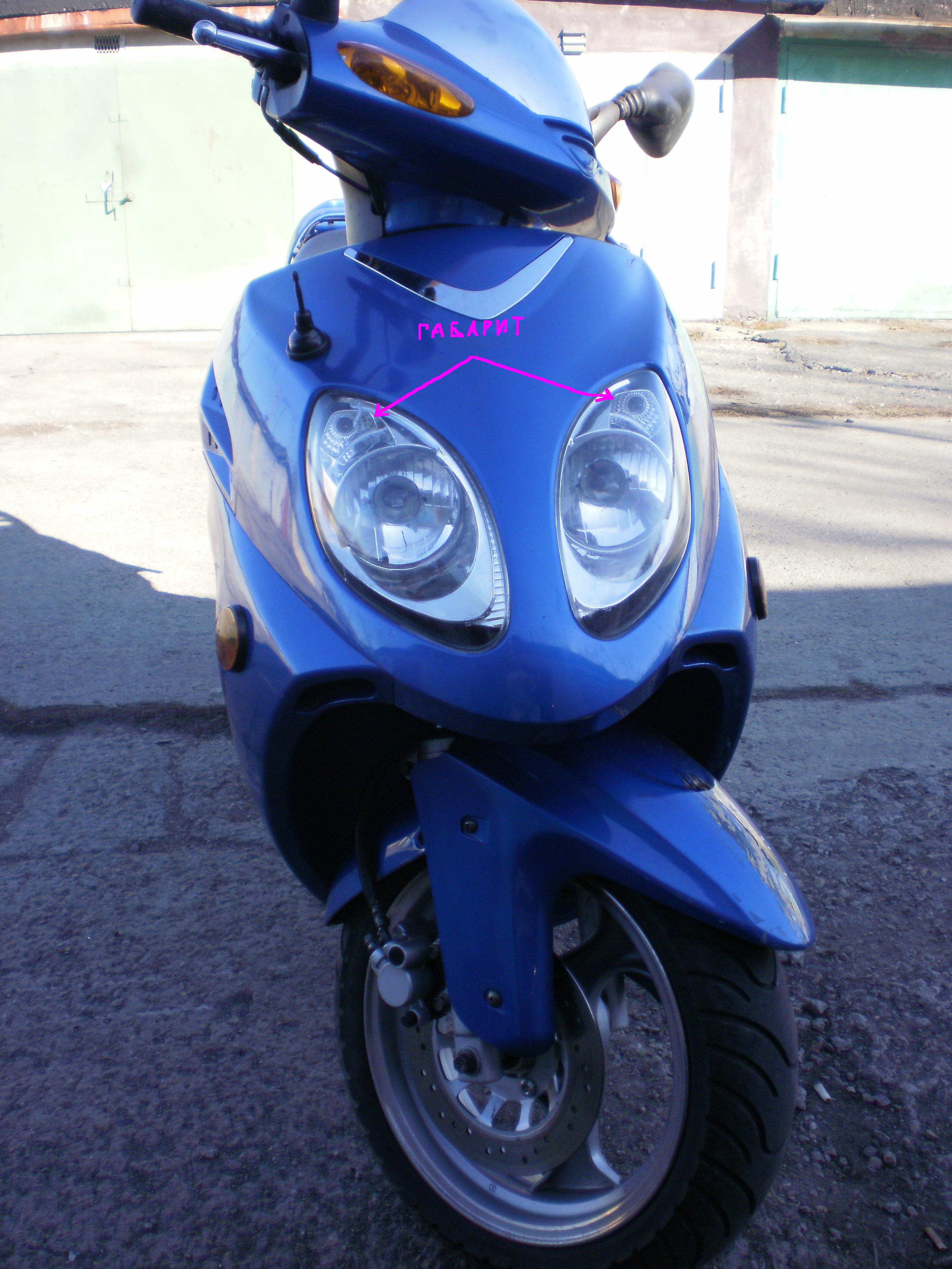

Вот повезло вам!! Мне бы туда зарваться!!! У нас таких свалок нет(( а на счет ближнего дальнего не заморачиваюсь, ближний в одну половину фары, а дальний в другую половину..
PB140003.JPG [ 969.71 KiB | Просмотров: 13220 ]

линза эта была мне подарена человеком из хондовского сервиса.
так-что досталась она бесплатно.
есть еще у меня вторая такая линза,под d2s как раз.но ксенон пока решил не ставить.
найти линзо-блок можно возле сервисов дилерских,их выбрасывают в фарах колотых.
по поводу дальнего,пытался сначала две линзы затолкать.одну на ближний,и одну на дальний.
но в фару они не влезли обе.и эта одна ближнего,светит лучше чем родная дальним!
