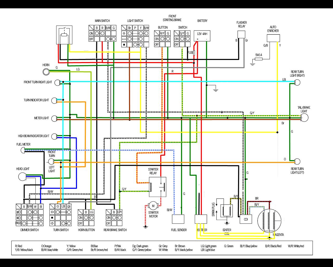

В штатной проводке скутера никаких реле нет, да и не надо. Ток от аккумулятора на габариты, поворотники и стоп-сигнал неплохо включается и замком зажигания, а самый мощный потребитель, фара, питается напрямую от генератора. После переделки электрики на постоянный ток возникает проблема - мощность генератора выросла, и вся теперь идёт на аккумулятор, а от него - всем потребителям скутера. Раньше через замок зажигания проходило примерно 20 ватт постоянно и до 50 в пике, теперь же через него постоянно идёт 60 ватт, и это если не установлено дополнительное оборудование - фары, звук, подсветки, обогрев ручек и прочие несомненно полезные устройства. Наш бедный замок зажигания на такое не рассчитан, потому греется, подгорает и оказывает сопротивление.
Но спасение есть, и используется на всех "больших" мотоциклах и автомобилях - центральное реле! Специально обученная коробочка с контактиками работает как выключатель - если подать на два контакта небольшой ток, через другие два контакта потечёт ток любой разумной силы. Установить реле несложно, а пользы от этого много.
Нам потребуется:
- реле автомобильное четырёхконтактное 90.3747-10 или аналогичное
- разъём для реле (имеет пять гнёзд, мы используем только четыре)
- пять-шесть ножевых клемм, 6 мм размером, ориентации мама
- полметра проводов, желательно разных цветов.
Реле четырёхконтактное имеет (сюрприз!) четыре контакта. Два из них расположены ближе к длинным сторонам корпуса и имеют алюминиевый цвет - это управляющие контакты. На них надо подать ток чтобы реле сработало. Два других - латунные и расположены Т-образно, это контакты силовые, через них идёт ток, коммутируемый реле.
Переделка проводки не слишком сложна и видна на прилагаемой схеме (от кубатурного скутера, такая же, как у переделанного на постоянный ток полтинника).
Смотрим на разъём так, чтобы поперечный контакт был сверху. Левый управляющий контакт надо соединить с землёй, то есть с любым зелёным проводом. На нижний контакт идёт красный провод. Можно подсоединиться к родной проводке у замка зажигания или регулятора, но я советую протянуть отдельный провод от аккумулятора, через предохранитель, сечением минимум 1 мм². А вот дальше - довольно интересно. Требуется разорвать чёрный провод у колодки замка зажигания. Часть, идущую от собственно замка надо подключить к правому контакту, а другую, по которой ток идёт к потребителям - к верхнему контакту. К верхнему же лучше присоединить и провод, идущий на выключатель фары (на переделанном скутере - жёлтый), так ток фары будет идти от аккумулятора через реле, с минимумом скруток и разъёмов.
Корпус реле имеет крепёжное ухо под винт М6, и за него его надо прикрепить к раме или корпусу скутера в удобном месте. У меня под клювом тесно, потому я реле разместил в нише над замком зажигания.
Подключаем и проверяем. При повороте ключа реле должно щёлкнуть и включить ток на габариты и фару. Готово!
Насколько мне известно, реле не критично к полярности, потому провода на управляющих и силовых контактах можно менять местами. Переставлять с управляющих на силовые и наоборот - нельзя.
Цена вопроса - около 80 рублей и часа полтора времени. Нужны паяльник и зачистка проводов.

У схемы надо жать на "Скачать". Там довольно большой рисунок.

Реле такое? От ВАЗа?

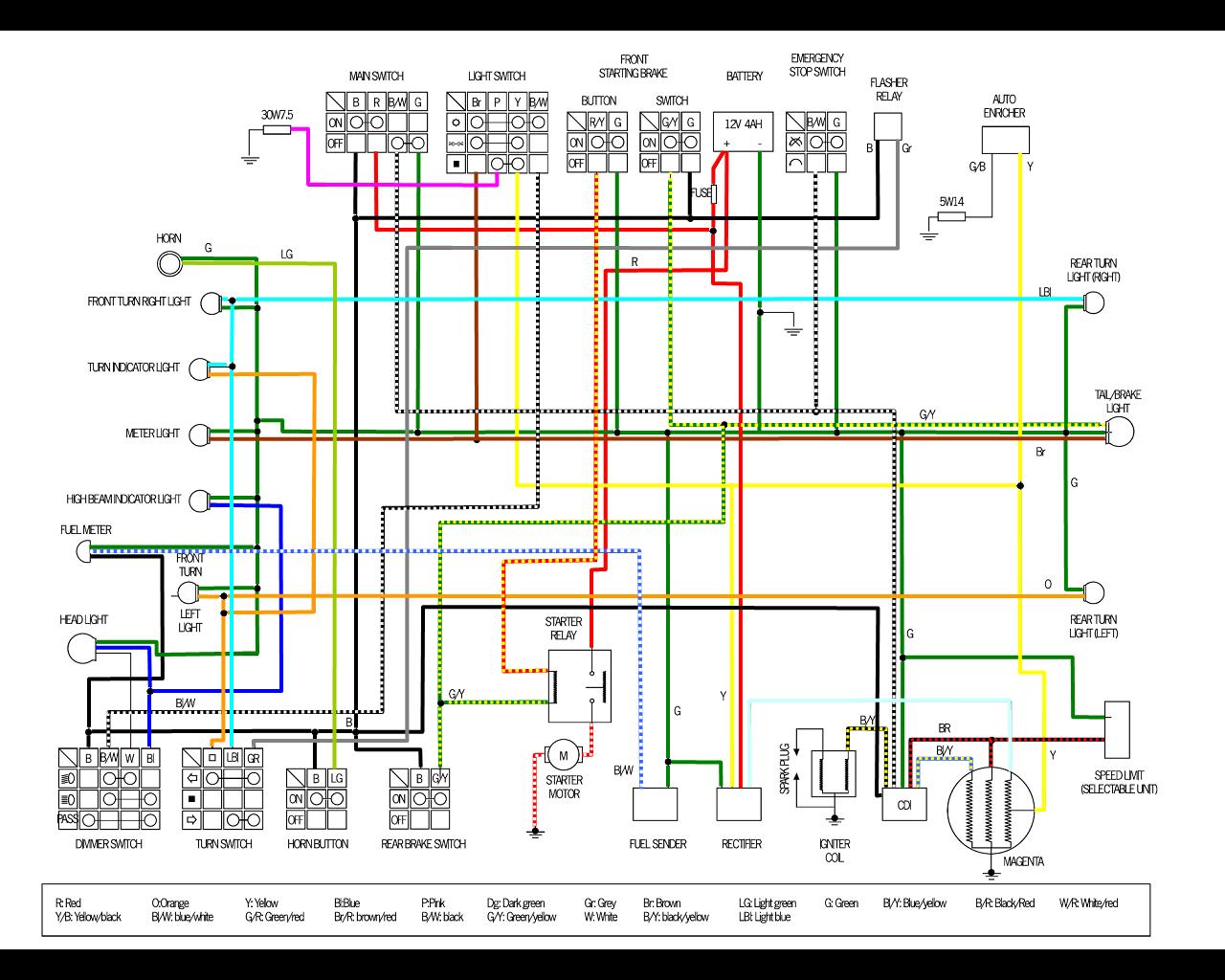

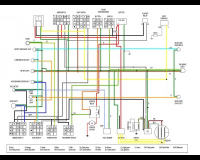

Да, реле именно такое, как на первом фото. На втором показано реле, работающее на размыкание, нам такое не нужно. На третьем - пятиконтактное, если не использовать центральный контакт - тоже сойдёт.

(1) провод на массу
(2) на +акб
(3) на черный (разрезаем) от замка зажигания
(4) на черный от замка зажигания кот. уходит в жгут проводки
Всё так?
 Заголовок сообщения: Re: Установка центрального реле
СообщениеДобавлено: 11 Feb 2010, 21:39
Да, именно так.

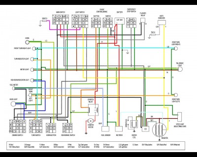

Unbenannt.JPG [ 176.99 KiB | Просмотров: 15351 ]
Unbenannt3.JPG [ 172.88 KiB | Просмотров: 15351 ]
