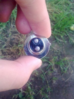

Здрасте, извините если эта тема уже поднималась, но поиск мне ничего не дал....
У меня на скутере, на основном свете, стоят ласпочки с вот таким цоколем-
Хочу поставить галоген синий или что то в этом роде, но с таким цоколем ничего не нашел...((
Что можно сделать? может купить синюю галогенку и загнуть контакты?
заранее спасибо

Юный Армеец
http://www.scootermag.ru/new/shop/product/lampochka-fary-michiba-galogen-3535w-12v-p15d-1-h6m-sinjaja-tajvan/ параша откровенно (пол форума про такие написано что фигня). я себе заместо стоковой поставил галогенку от авто 60\55Вт Osram cool blue. Светит приятным белым(не ксенон конечно ,но все же).Покупаешь колодку под галогенку (патрон) и галогенку,а дальше прикидываешь как ее вставить в фару, старый патрон естественно убираешь. В итоге лампа замечательно(даже можно сказать намертво закреплена: со стороны отражателя юбка галогенки, а с обратной стороны эта колодка прижимает). Только не забудь фокус сначала настроить, прежде чем крепить все это. Без дополнительных потребителей стоковый генератор держит эту лампу,как стоковую. Но для совета как лампочку туда втыкать сфоткай отражатель и выложи сюда.
