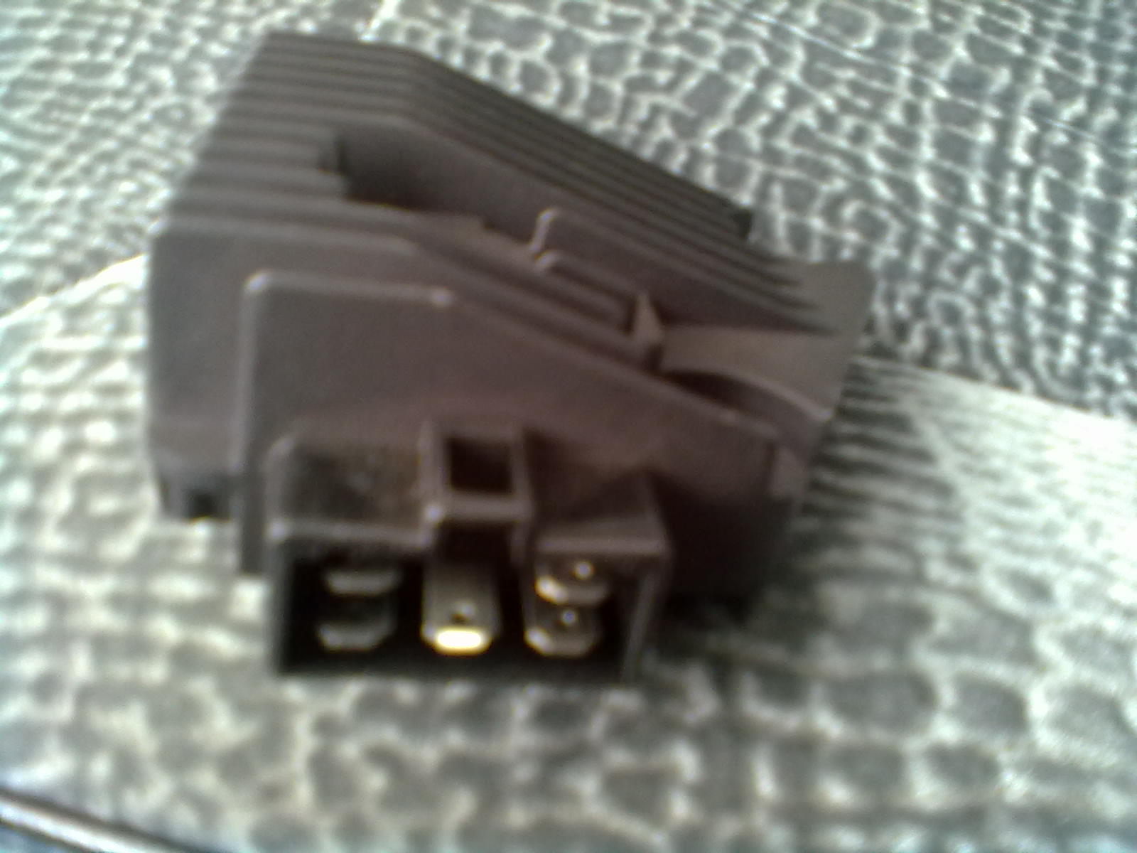

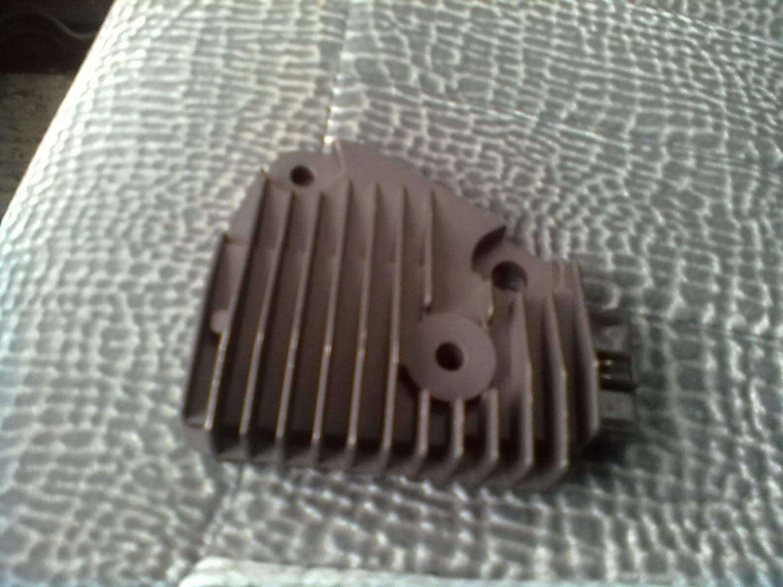

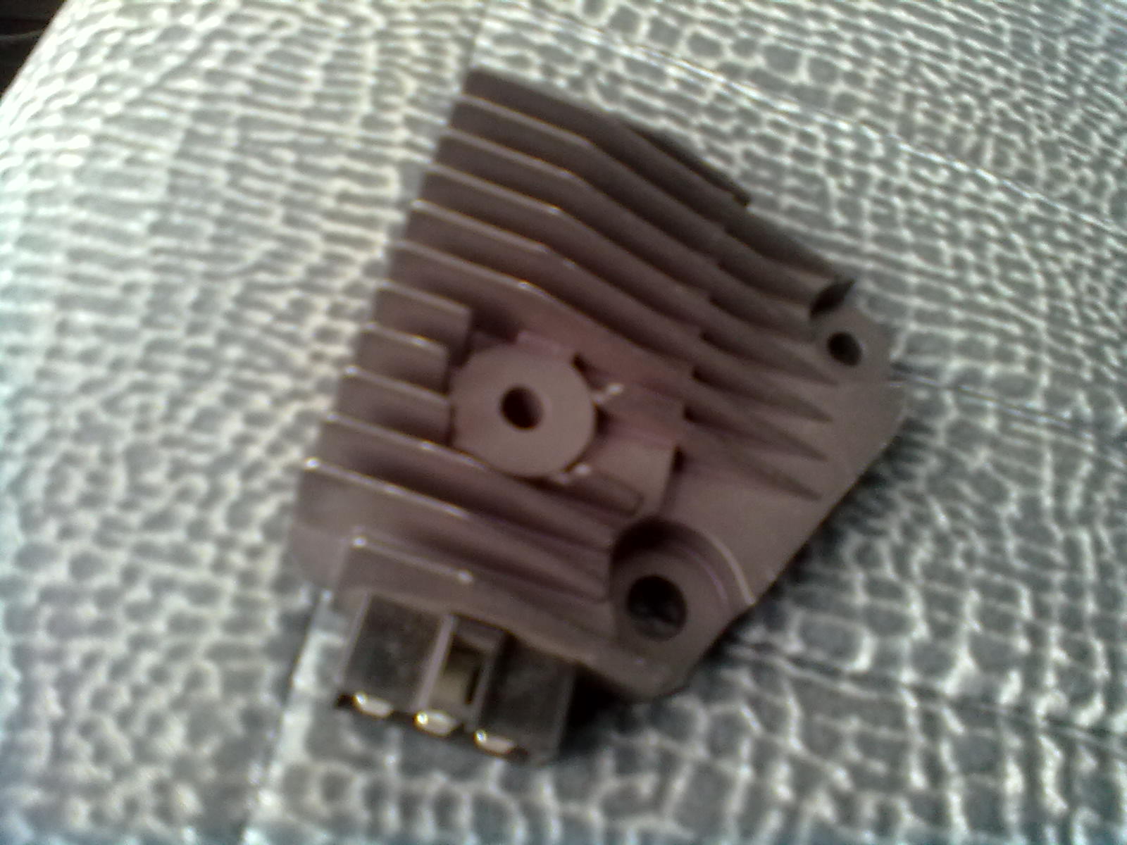

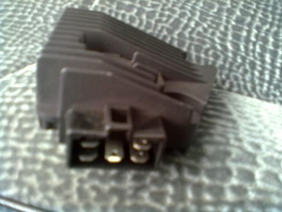

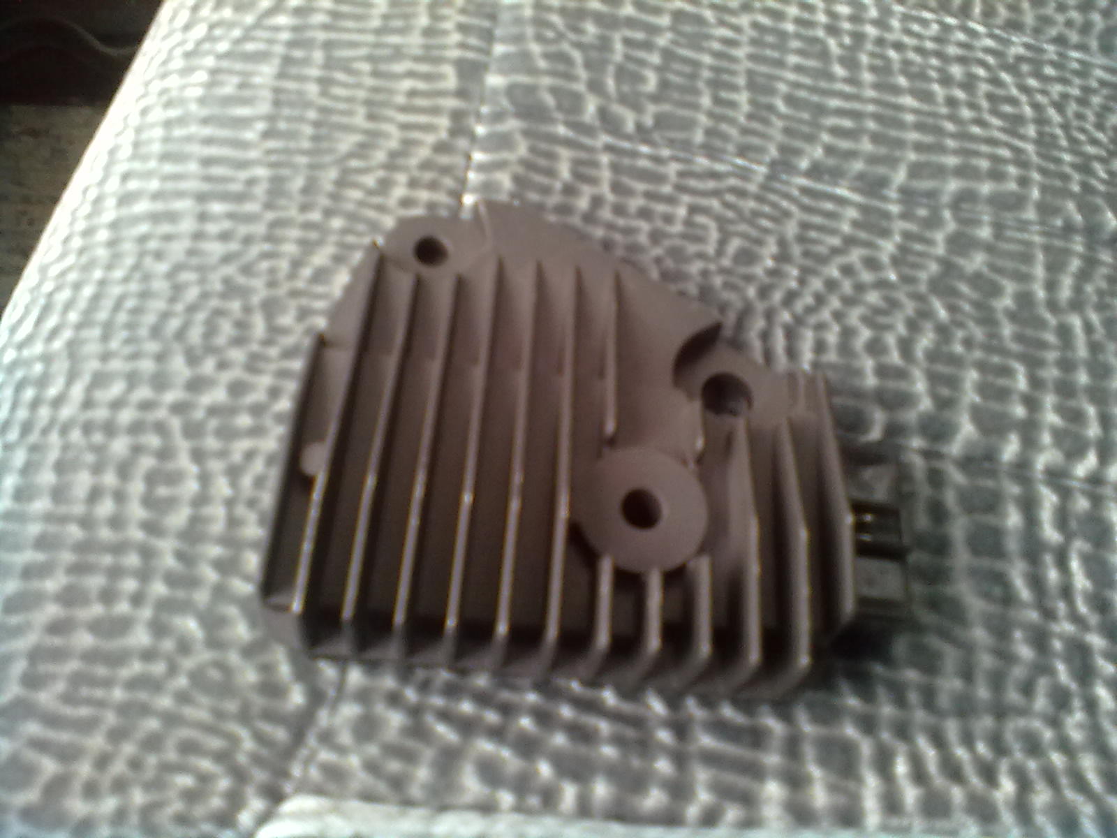

Помогите, пожалуйста, с распиновкой этого зверя http://www.scootermag.ru/new/product/re ... 0ss-tip-5/ (регулятор напряжения на 125-150 сс скутеры), перерыл весь инет, нигде распиновки нет, в продаже видел, но там просто фото, мне бы хотя бы знать какого цвета провода и к какому контакту приходят, может у кого то стоит такой.
Вот еще фото
15022011082.jpg [ 152.72 KiB | Просмотров: 9946 ]
15022011081.jpg [ 185.96 KiB | Просмотров: 9946 ]
15022011084.jpg [ 182.12 KiB | Просмотров: 9946 ]
Заранее спасибо за любые ответы по теме

Так дело в том, что мне такой достался и он ничем особым не отличается от остальных в своем роде, вопрос только в том какие куда провода подходят, не охоты его спаслить с новья :-[

Распиновка от экстрасенса :)
включая логику можно предположить, что 2 верхних контакта это переменка, нижний ряд слева направо, +, сенсе и корпус (-)

Спасибо, но вот если это не так, результат будет плачевный или регулятор это переживет??? :-D

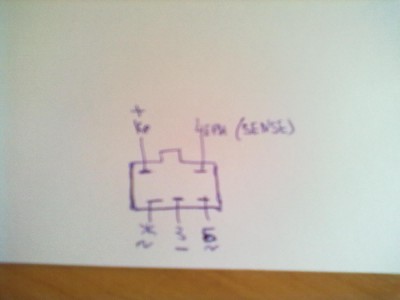

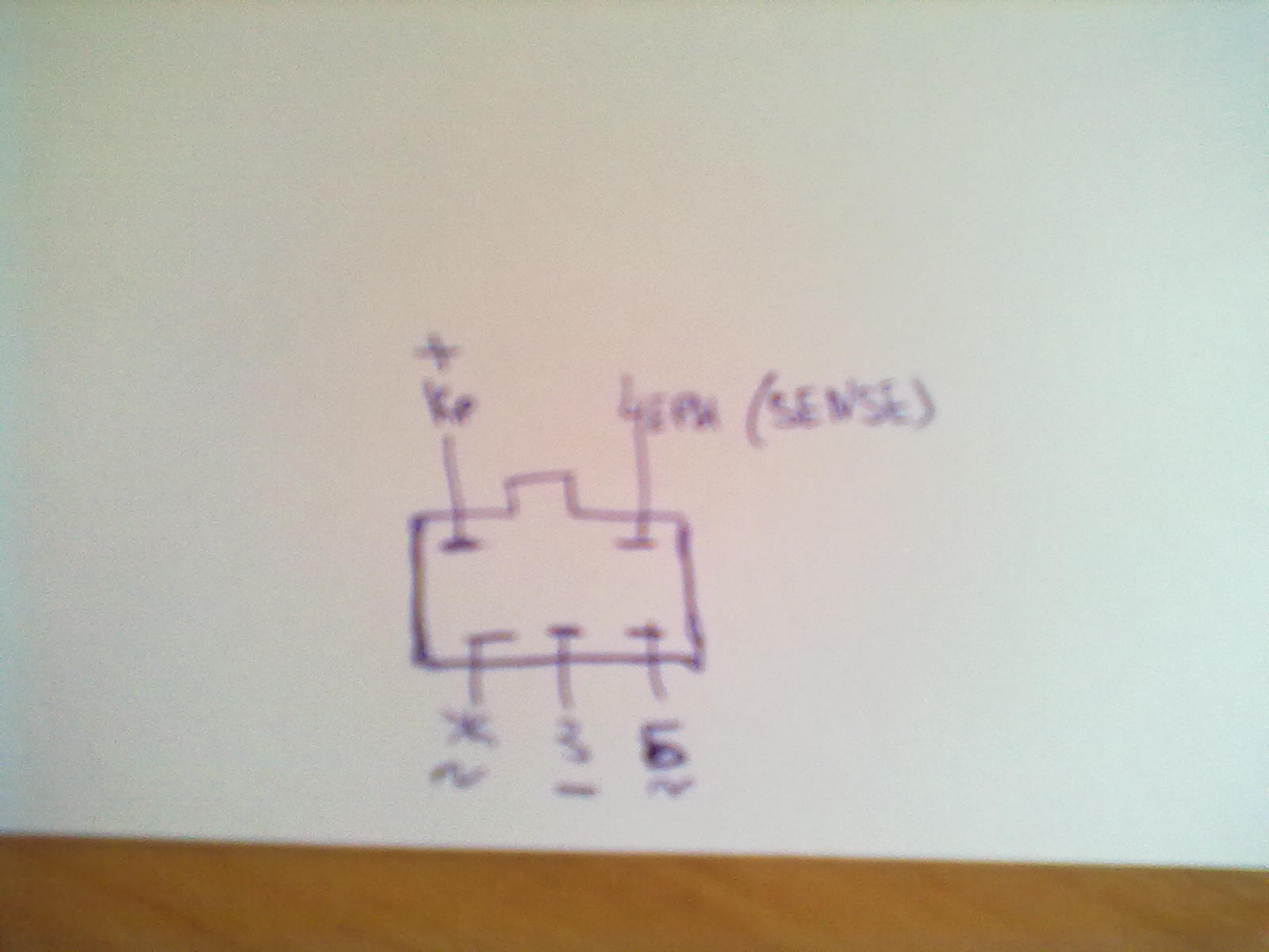

Я вот посмотрел распиновку регуляторов с таким разъёмом, но на проводах, получилось вот что
15022011088.jpg [ 120.92 KiB | Просмотров: 9937 ]
Наверно придется методом научного тыка

Прозвони его.
Да нестрашно, сгорит купишь нормальный.
Ставь тестер + на 1 переменку , второй смотри на плюсе, должен звониться
+ на 2-ю переменку, на + должно звониться
теперь - на переменку и вторым на минусе, должно быть, на + нет и так же 2-й, то что осталось сенсе.

Тестер питается от батарейки, значит у него есть +и -, черный провод -, красный +
регулятор шунтирующий,значит входы выходы прямые через диодный мост. Вот и прозваниваем мост, сначала по твоей схеме, потом по моей, потом еще по какой нибудь.
Принцып прост, ставишь красный провод на 1-й переменки, черным ловишь на + выходе, должно быть, на - не быть.
Тоже со 2-м проводом переменки
Показало так, значит оно, а тот который не звонили остался сенсе.
Доходчиво?
И на клемах переменки в одну сторону звониться в другую нет

В общем сегодня попробовал, все что можно и как можно, вроде нашел где переменка методом прозвонки, НИЧЕГО, на выходе 2 вольта, максимум 4, пробовал по всякому и методом тыка в конце, результат тот же,регулятор закорачивает переменку и все, на входе тоже 2-3 вольта, что же мне так не везет :'( :'( :'( Как же мне всё это доделать, гуру где вы???? *DONT_KNOW*

Скорее регулятор трёхфазный, в низу фазы вверху + и -

Забудьте все чему учил, в РР тиристоры или симисторы, звониться будут во все стороны, прозвонить оч сложно.
Покувыркай релюшку может у фишки обозначение есть.
