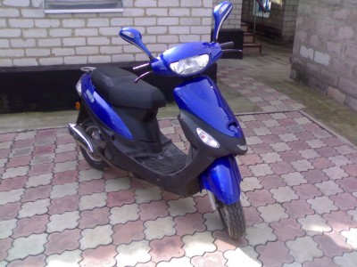

имеется вот такой мапет:
мапет).jpg [ 306.55 KiB | Просмотров: 6425 ]
на него и будуцеплять подсветку.

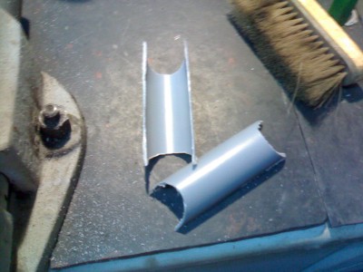

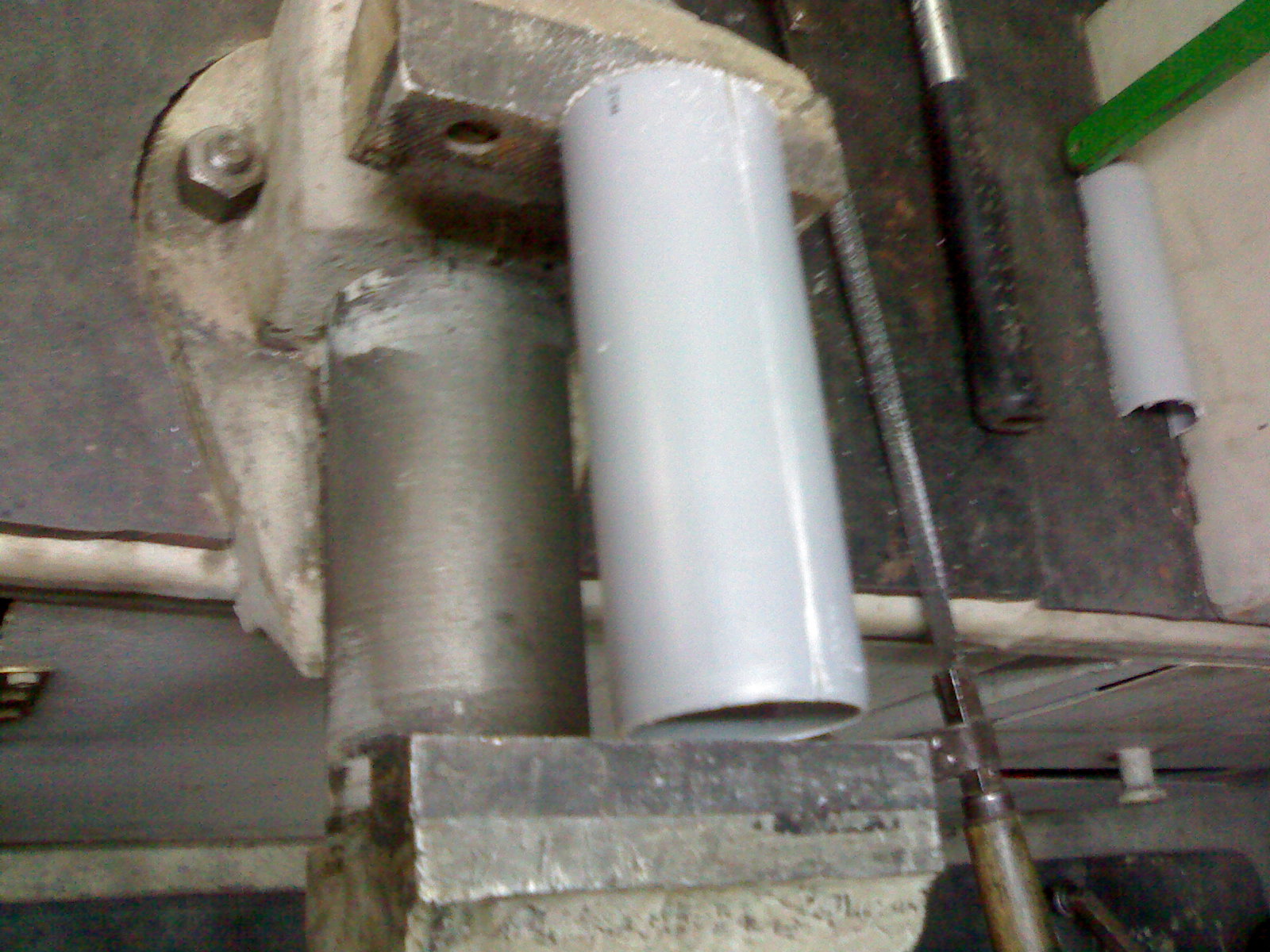

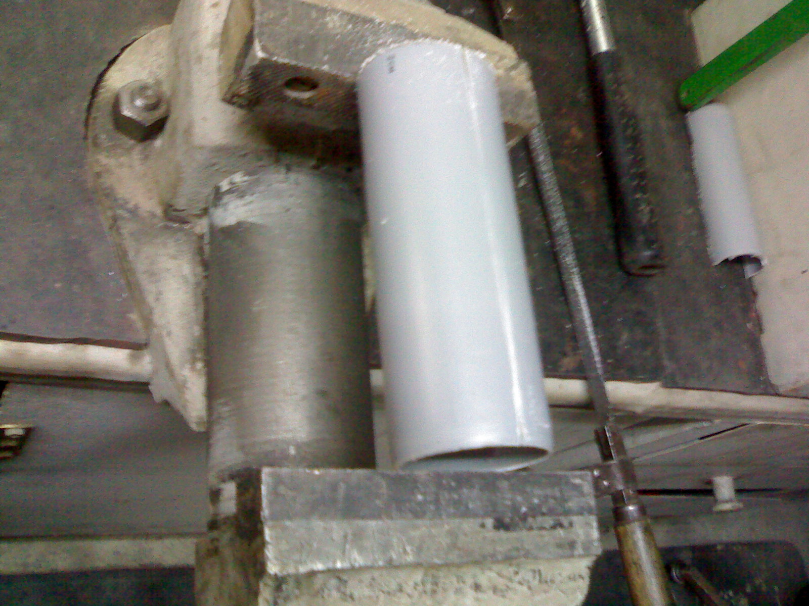

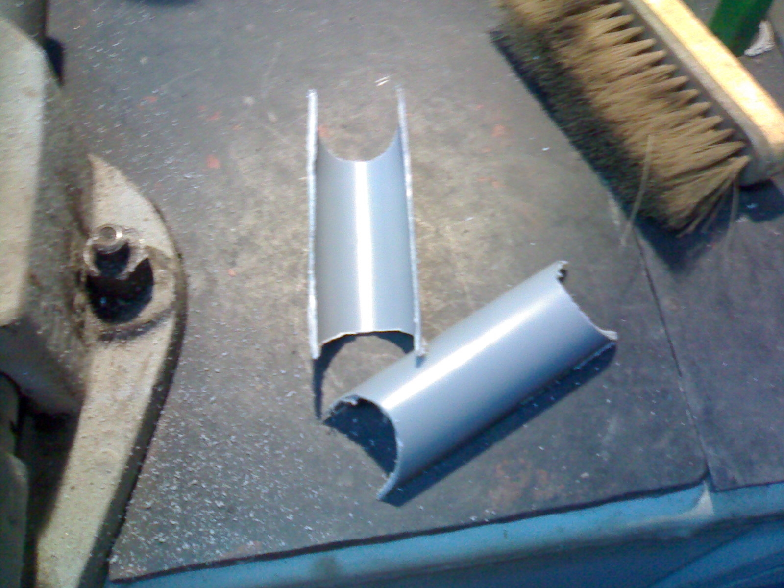

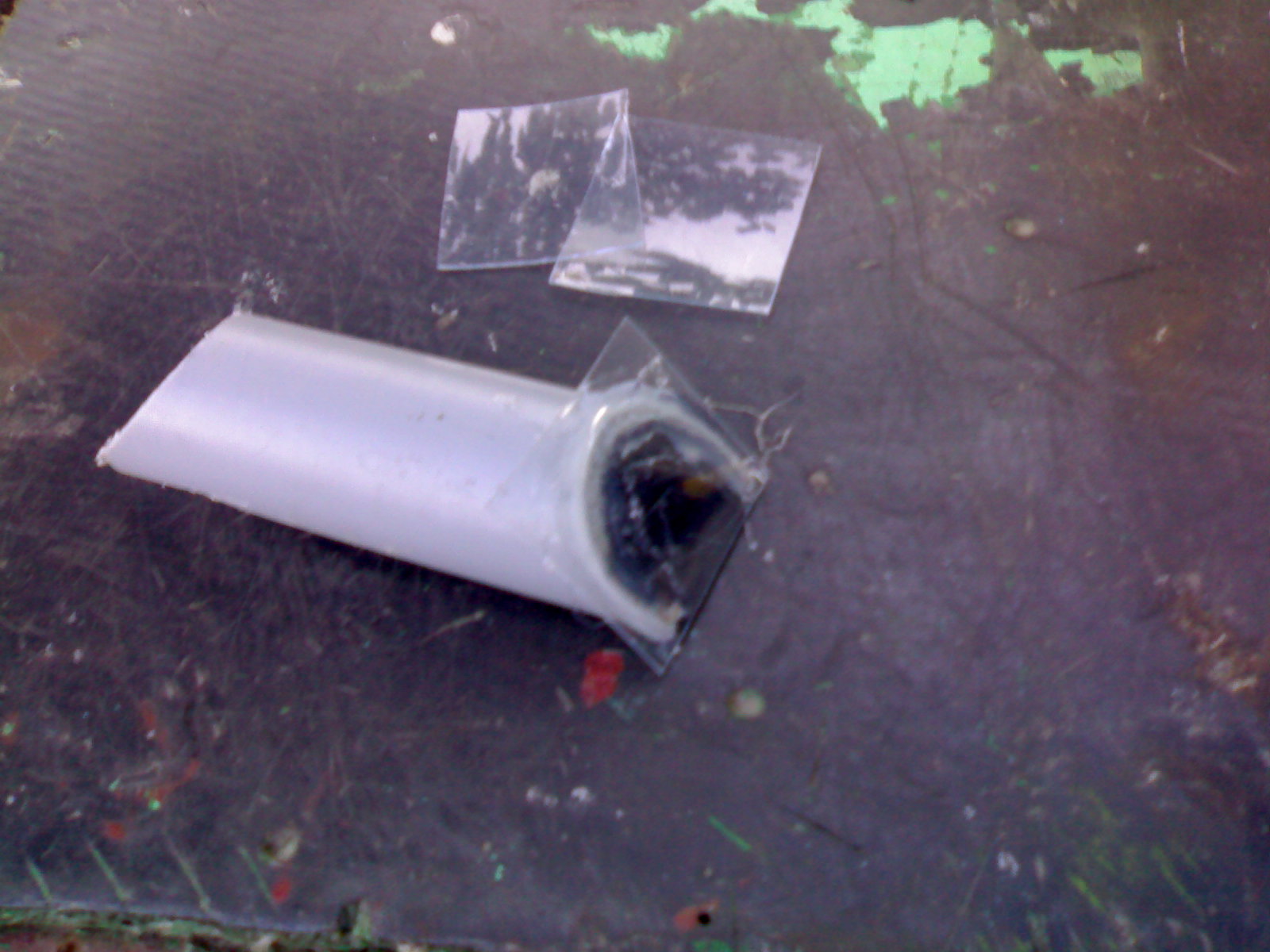

берем канализацеоннуютрубу пластиковую(но не б/у!), и отпиливаем 15-20см, потом разпиливаем вдоль:
пилим на пополам.jpg [ 381.81 KiB | Просмотров: 6426 ]

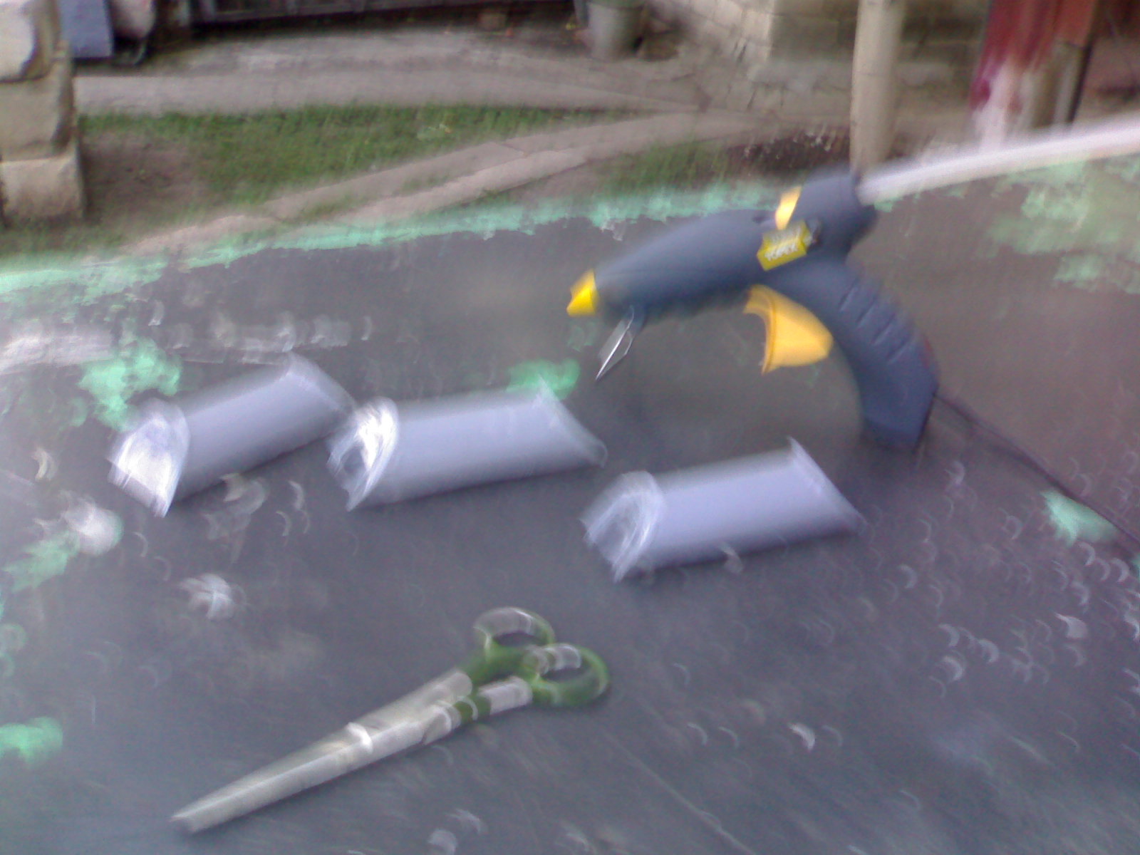

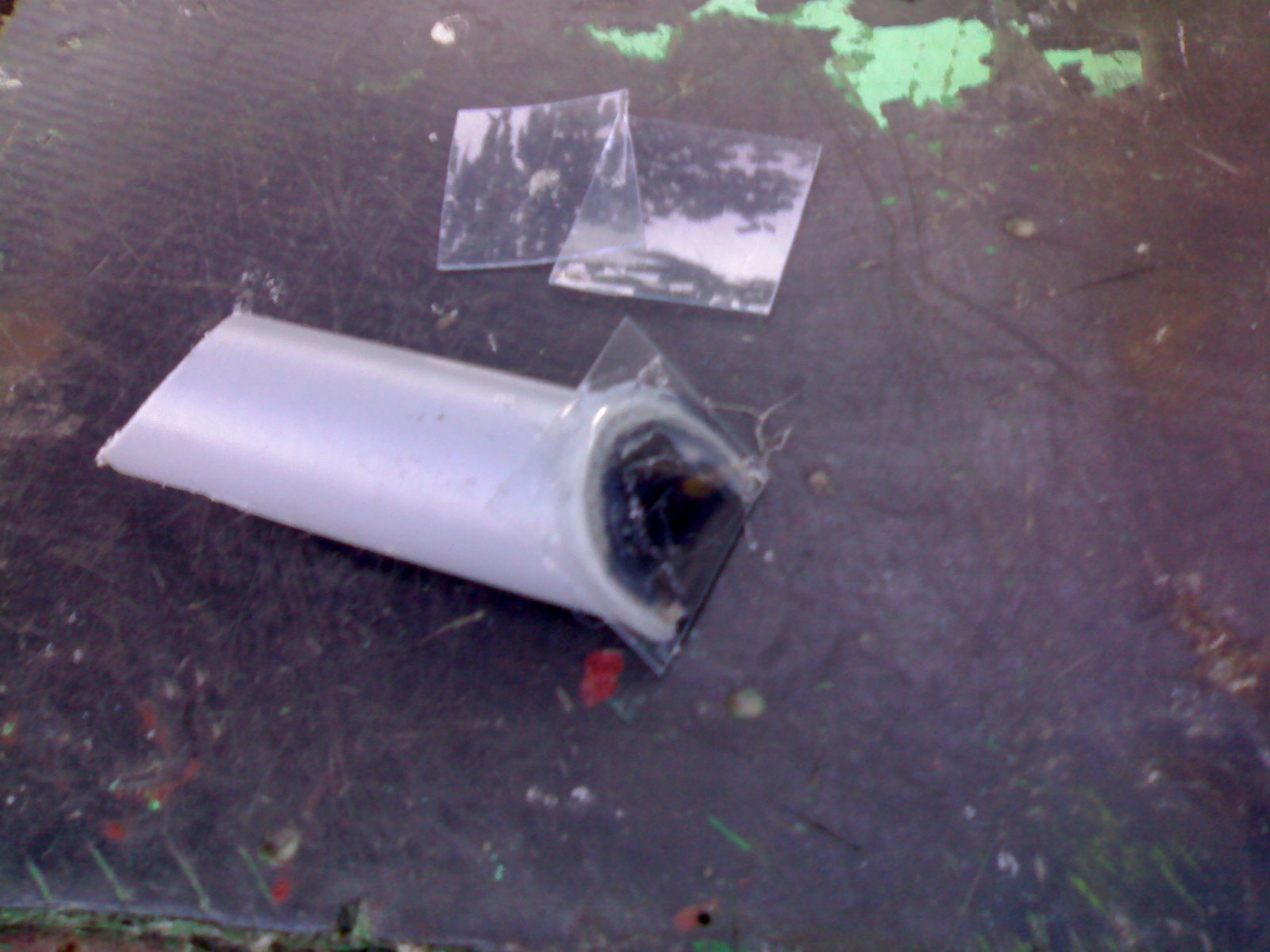

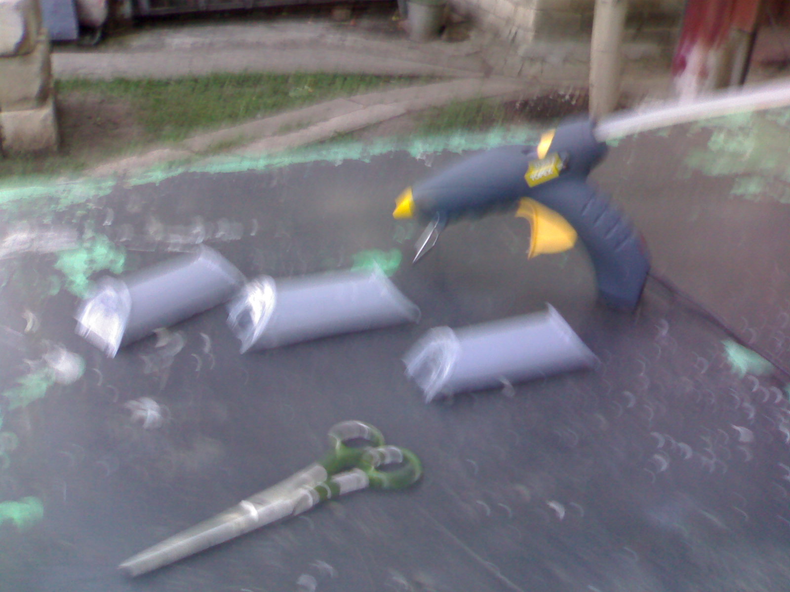

И с боков под углом отпиливаем ненужный пластммасс, а потом приклеиваем плосский пластмасс(для того,чтобы свет равномерно рассеивался, но обэтом пожже)
.jpg
.jpg [ 331.27 KiB | Просмотров: 6421 ]
1.jpg [ 240.76 KiB | Просмотров: 6424 ]
2.jpg [ 229.31 KiB | Просмотров: 6423 ]

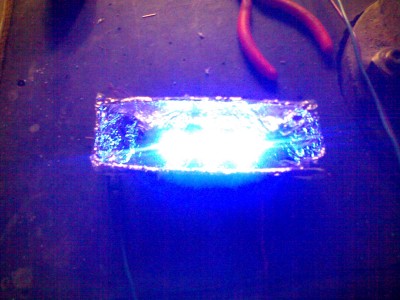

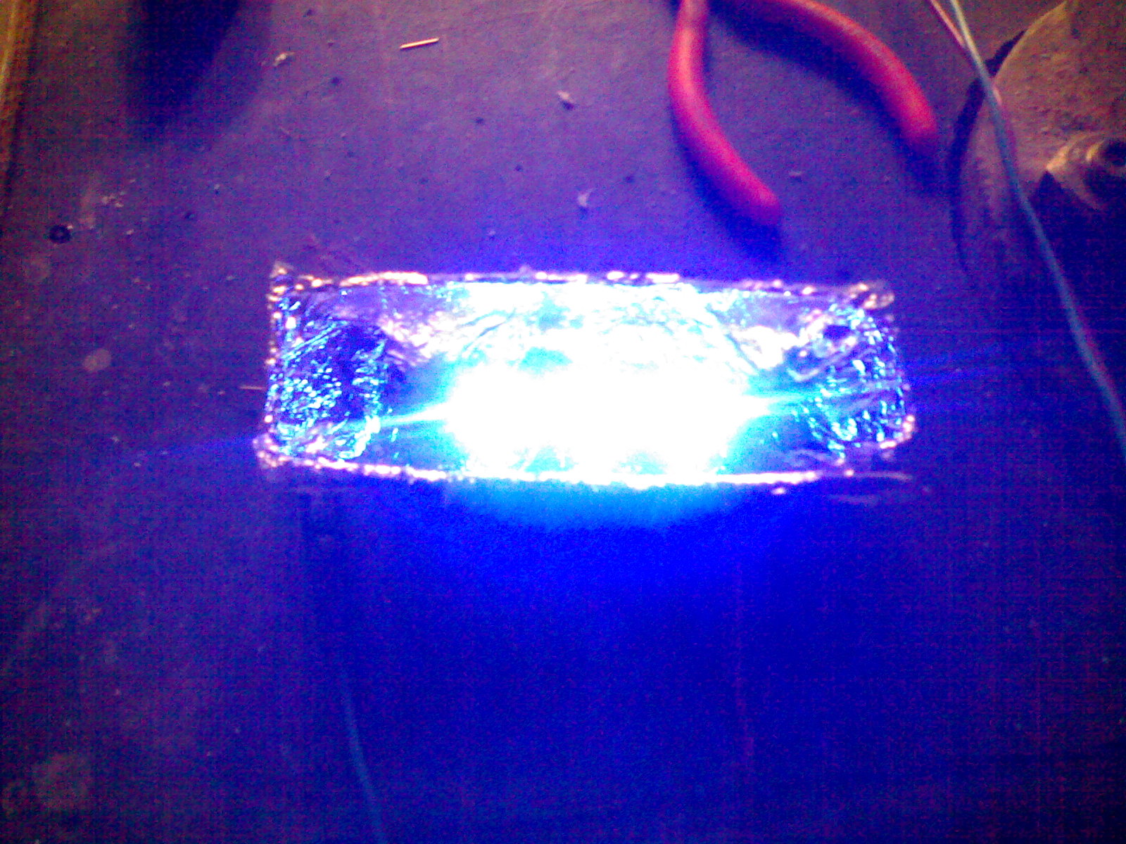

затем сверлим отверстия; внутреннюю часть обклеиваем фальгой;вставляем светики; приклеиваем прозрачный пластик.

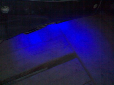

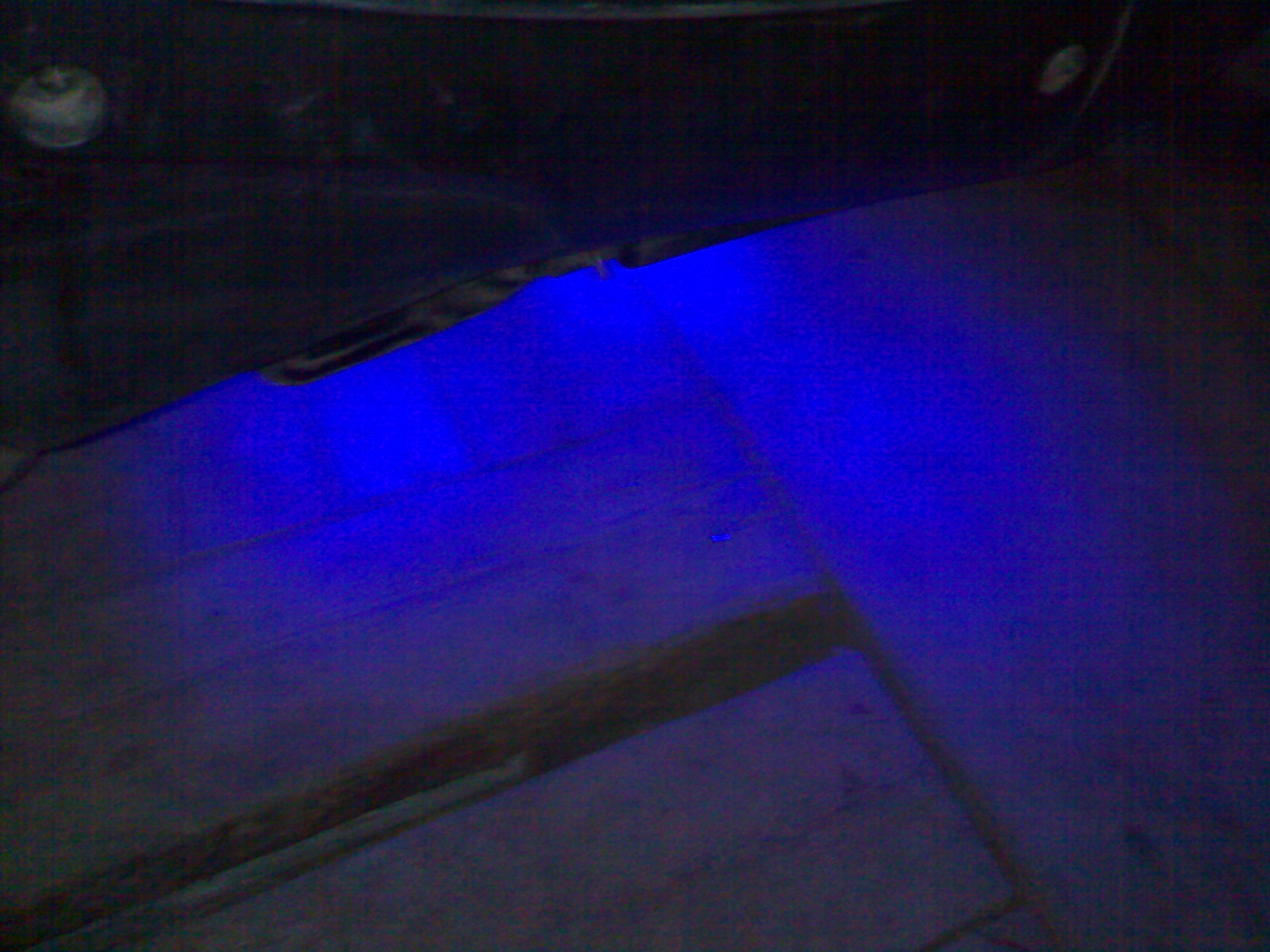

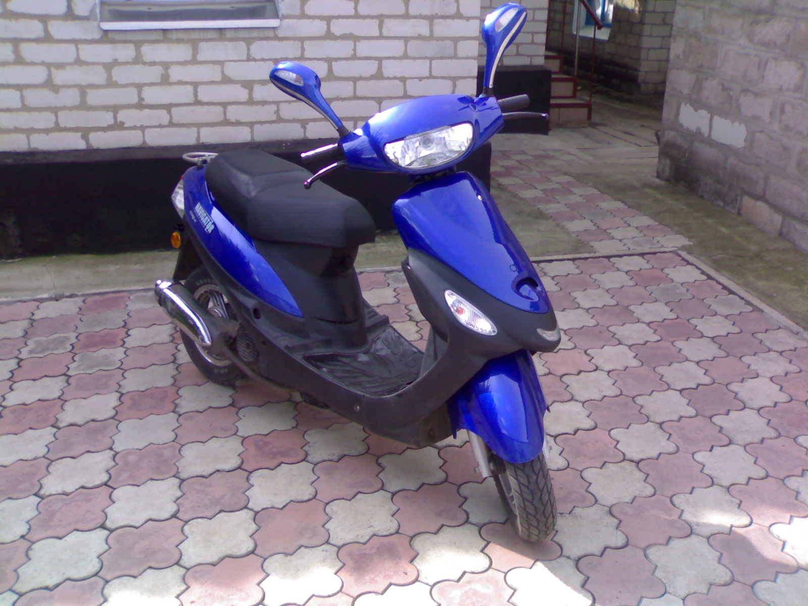

должно получится так:
себе в глас.jpg [ 477.82 KiB | Просмотров: 6423 ]
ну и закрепляем под скутом; смотрим:
внис.jpg [ 294.23 KiB | Просмотров: 6423 ]
вот таким образом можно подсветить скут без особых затрат
