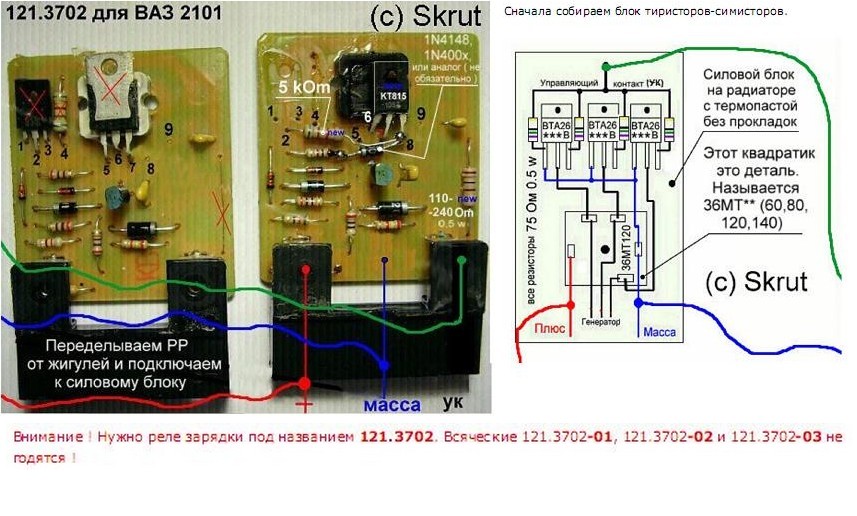

Почему же нет, все уже придумали.
Вот схема:
Безымянный10.JPG [ 126.45 KiB | Просмотров: 15659 ]
Правда она для трех фаз, но можно переделать под одну.
Работать будет в паре с одно обмоточным генератором.
