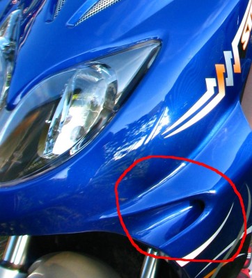

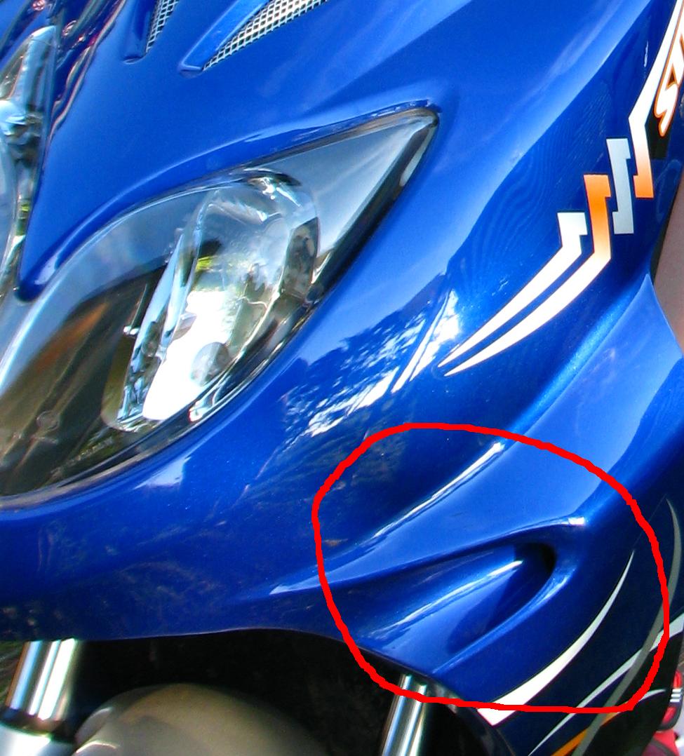

На Tactic есть две дырки рядом с фарами,ни кто не заморачивался стробоскопами или чем то другим?

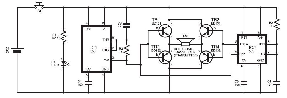

мне эти раструбы показались идеальными местами для установки пьезоизлучателей для отпугивания собак . Сами пищалки нашел на радиорынке в Митино . Схемку генератора с плавающей частотой ( 15-25 кГц ) нашел в стареньком журнале Радио . Запустил через TDA -шку . Все запитал через замок зажигания от постоянки . У меня около гаража живет стая собак . Теперь только видят меня - сразу бегут ныкаться под кустами :-D

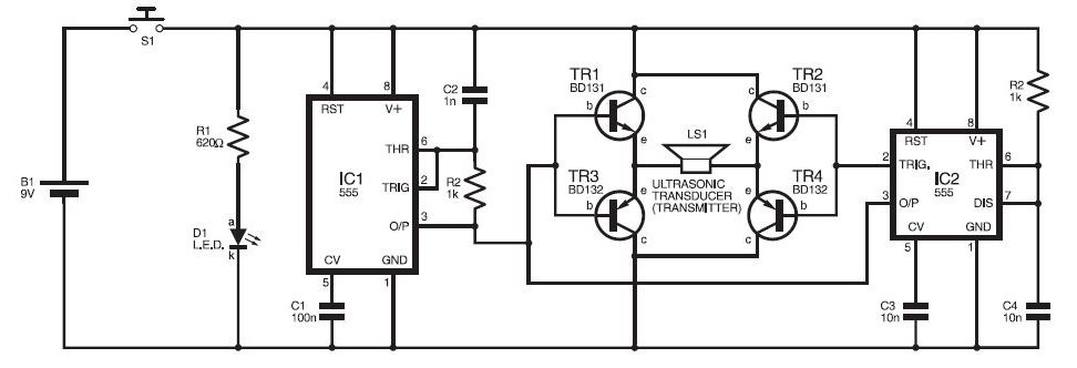

если возникает вопрос как сделать - то может проще купить ? http://www.dogchaser.ru/ls937cd.htm
а самому сделать по схеме Радио 1994 год номер 7 стр 25,26
Мощный генератор для отпугивания комаров,но перекрывает диапазон от 16 до 60 кГц так что вполне - дешево и сердито 4 транзистора и одна микросхема 561лн2
или вот ........... помощнее
