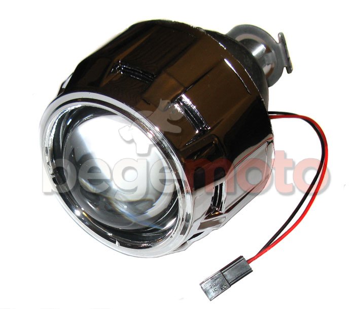

А что скажете на счёт вот этого?Там лампочки стоят по 35,как и стандартные.Что если их вставить вместо штатных фар?http://begemoto.com/index.php?productID=4849

Вот фотка...
g5_bixenon_lens.jpg [ 52.52 KiB | Просмотров: 10387 ]
