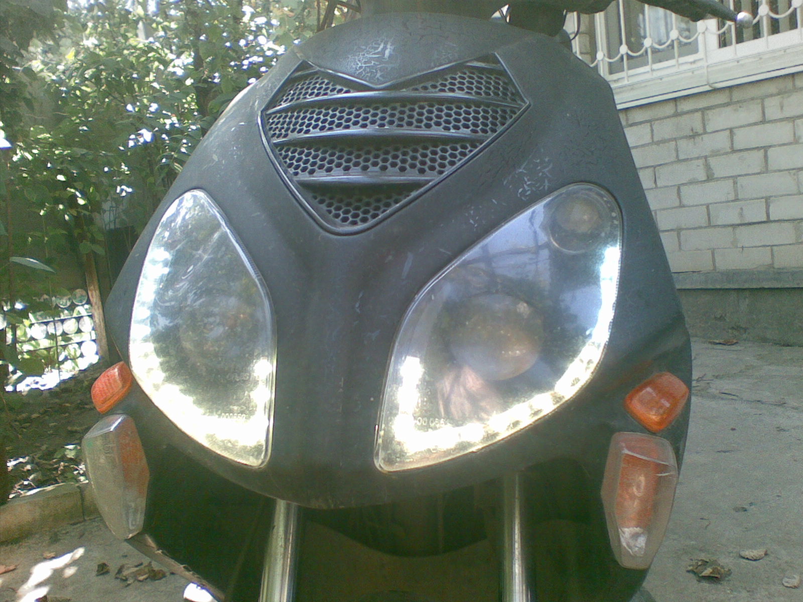

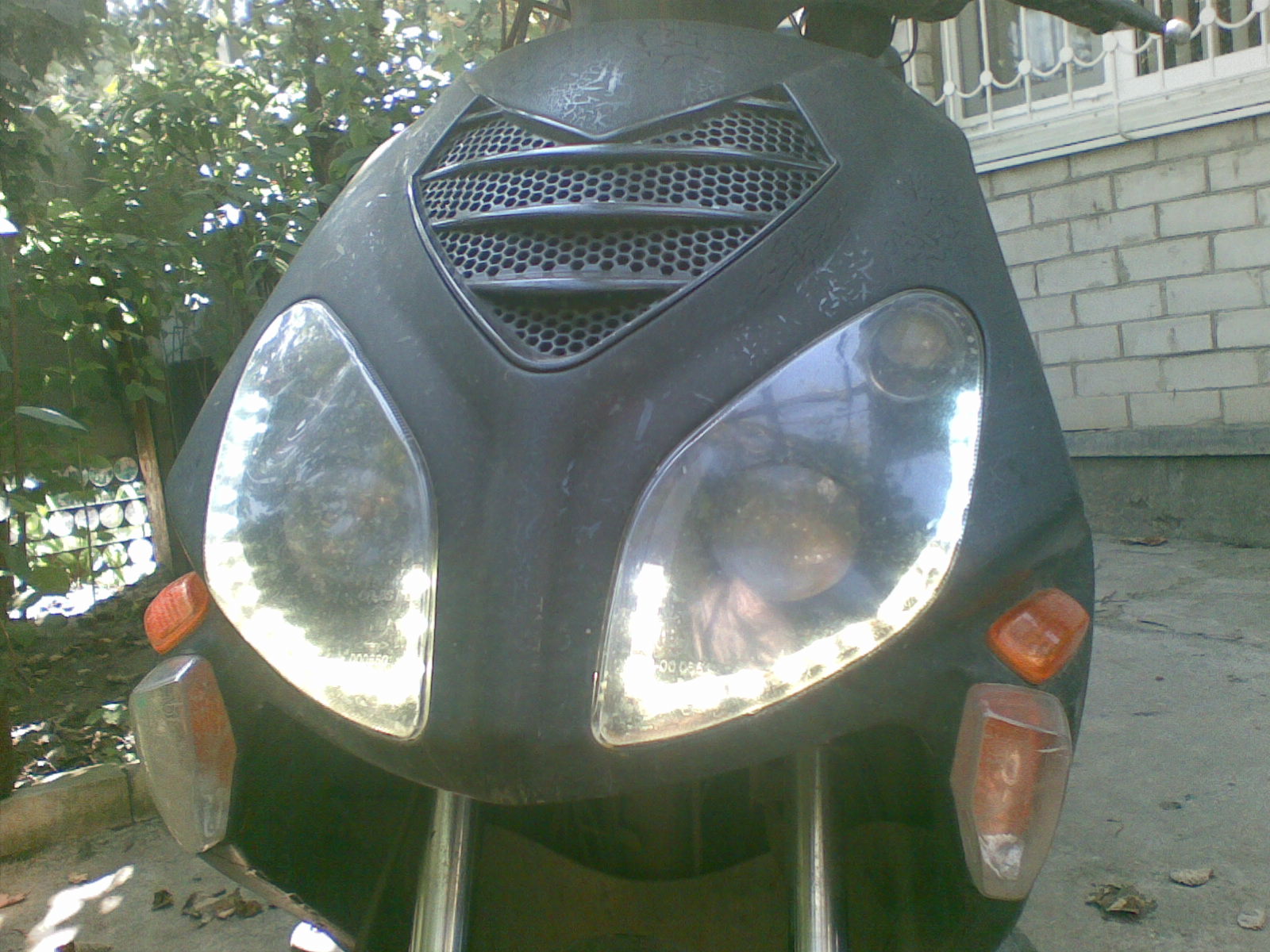

видят ленту нормально - и пешеходы и водители
30092012(001).jpg [ 324.47 KiB | Просмотров: 10345 ]
