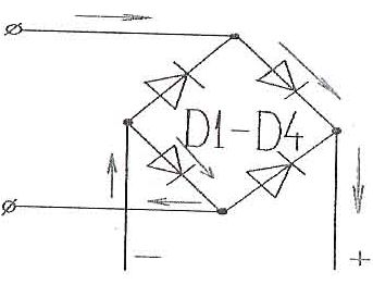

Ну вроде кажется, что всё очень просто: Заменяем лампу на диод, там постоянка, и о-ля-ля! Работает!) Дак вот и нет! При включении одного из поворотников он моргать будет, а вот в другую НЕТ! В одном положении переключателя напряжение на индикатор идет в одном направлении, т.е. одна полярность, а вот в другом положении переключателя в другую, т.е. полярность сменилась.
Выход заключается в следуюшем:
Собираем диодный мост:
Комментарий к файлу: Схема диодного моста
manual.electrician_clip_image059.jpg [ 24.42 KiB | Просмотров: 7869 ]
Отрезаем провода идущие к индикатору где то по-середине.
Те провода, которые идут из "недр" скутера подаем на вход диодного моста, а выход диодного моста кидаем на гнездо.
Вставляем диод на место, соблюдая полярность, теперь она одна после диодного моста, и радуемся. Индикатор моргает в обоих направлениях!
Всё просто! :)

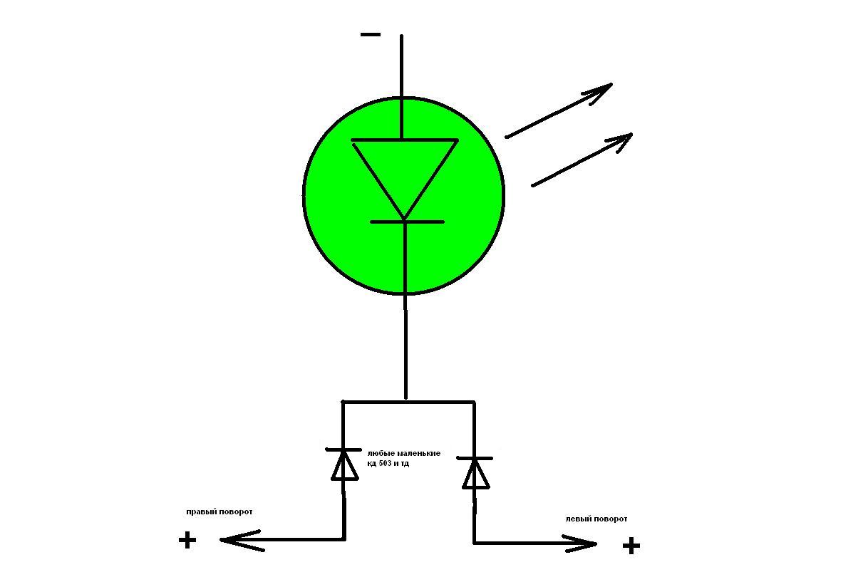

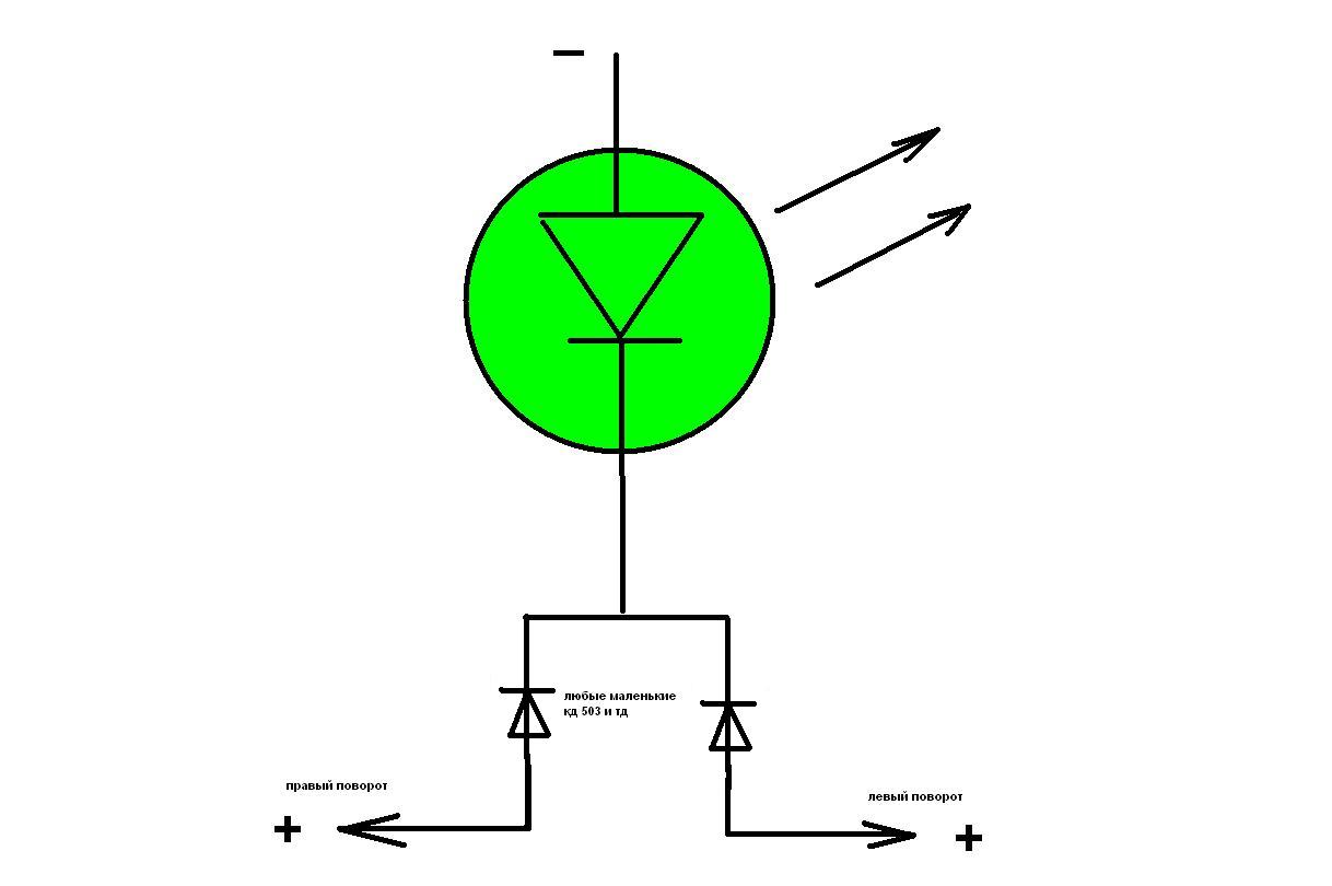

Вот еще решение проблемы, меньше деталей.
Будем считать что резистор в лампочке.
Безымянный.JPG [ 38.64 KiB | Просмотров: 7735 ]
 Заголовок сообщения: Re: Светодиод в индикатор поворотника
СообщениеДобавлено: 05 Jun 2012, 07:36
funix
Анод и катод в схеме перепутал.
СообщениеДобавлено: 05 Jun 2012, 07:40
неважно, можно перевернуть, главное мысль, исправил.
